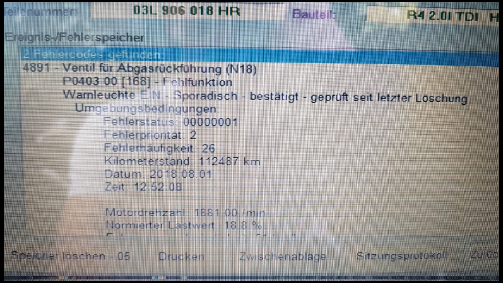

    mein Bruder hat an seinem A1 (2.0 TDI 143PS) folgendes Problem:
    Ventil für Abgasrückführung N18
    P0403 00 [168]
    Weiß zufällig jemand, wo dieses Ventil genau sitzt oder was man da am besten machen könnte?

    Verfolge mal die Ansaugstrecke bis du an einen rechteckigen Alukasten kommst wo eine Drosselklappe mit Stellmotor am Ansauggeschlauche adaptiert ist. Diese Klappe / AGR Ventil dürfte wahrscheinlich ziemlich verrußt sein. Für den AGR Kühler gilt das Selbe. Die Teile selbst kosten nicht viel. Is aber bisschen Arbeit die zu tauschen.

    Sitzt der AGR-Kühler nicht zwischen Motor und Spritzwand?
