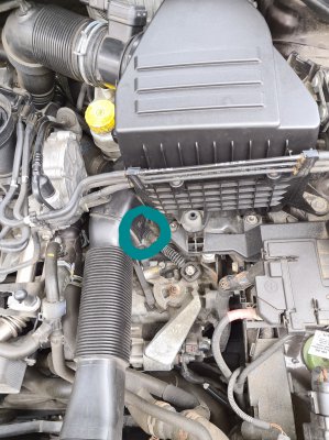

    Habe heute bemerkt, dass der Ansaugstutzden zum Luftfilter, der ja nur gesteckt ist, etwas luft verliert. An der markierten Stelle auf dem Bild tritt bei Motorlauf etwas luft aus.
    Ist das im gewissen Maß normal?

    Das ist die Saugseite vor dem Luftfilter, also vollkommen harmlos.
    Da geht eher Luft rein als raus.

    Das ist die Arretierungsnase vom Ansaugschnorchel an den Luftfilter, das ist nicht dicht konstruiert/ausgeführt. Wie @A1Scuba schon erwähnt hat, ist das die Saugseite. Da sollte nix abblasen. Würde ich noch mal nachprüfen z.B. mit einem dünnen Papierstreifen, ob da wirklich Luft abgeblasen wird. Wenn es ein Turbomotor ist und er im Standgas dort abbläst, stimmt was mit der Kurbelgehäuseentlüftung nicht. Im Standgas sollte das Blowby aus der Kurbelwelle hinter der Drosselklappe eingeleitet werden, ab Teillast vor der Drosselklaplpe. Das wird entweder durch Rückschlagventile und Druckmindernde Reduzierungen in der Verschlauchung oder durch elektr. angesteuerte Ventile gesteuert.
    Beim Diesel ist es etwas anders, aber ähnlich, nur hab ich da keinen Plan.
    Stimmt die Kurbelgehäuseentlüftung nicht, kann es zu erhöhtem Ölverbrauch kommen, auch zu festgebackenen Kolbenringen.
    Ich würd mal in den Luftfilterkasten sehen, ob das Gehäuse oder der Filter mit Öl beladen ist. Gegebenenfalls würde ich das der Werkstatt vorstellen.

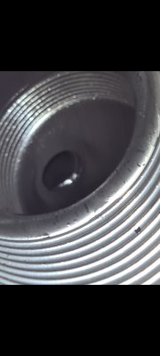

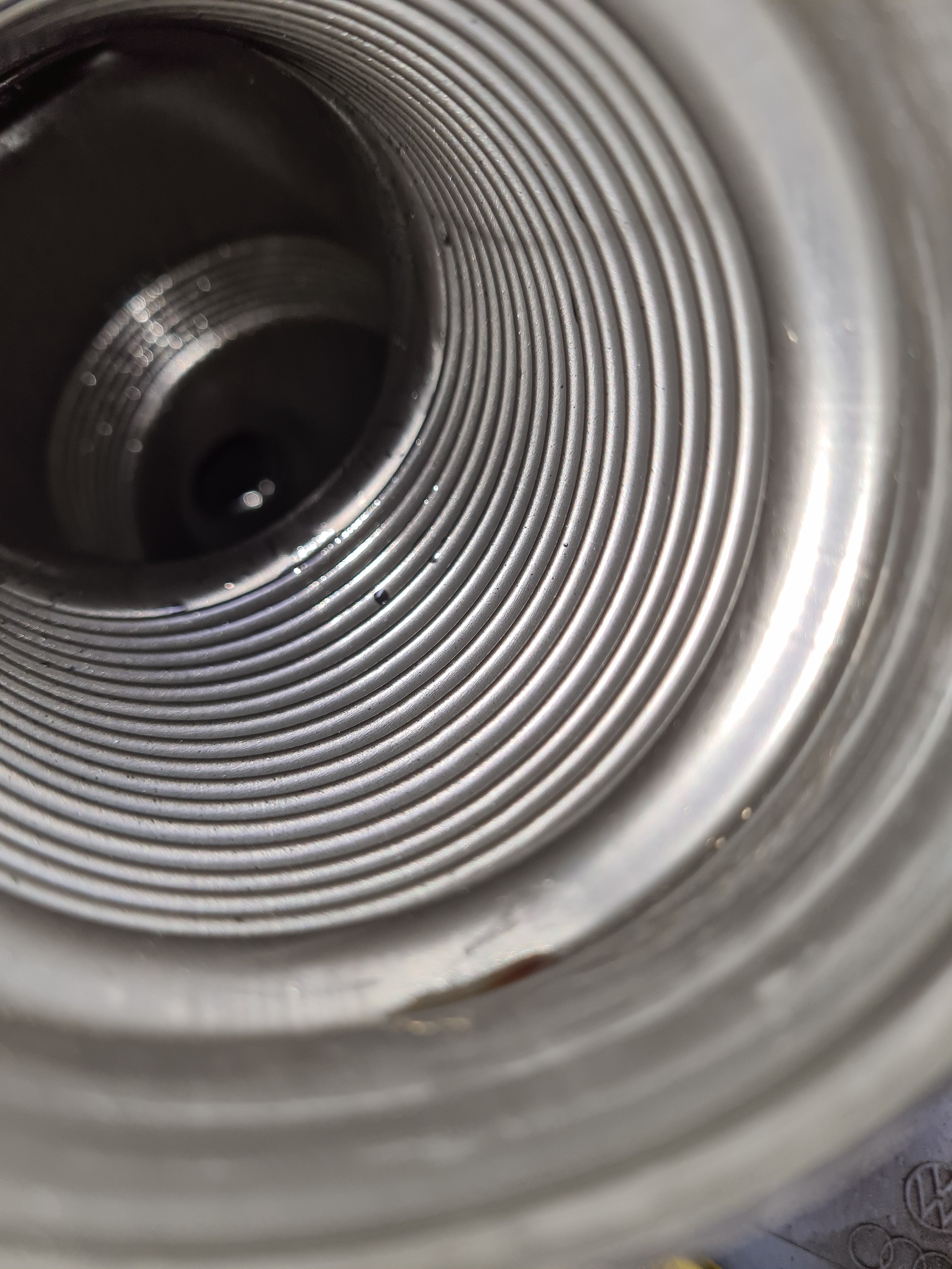

    @dünnbrettbohrer Filter und Filterkasten sind komplett trocken. Nur Im Schlauch zum Turbo ist minimal etwas.

    Das ist ziemlich normal, da ist bei allen Trubomotoren mehr oder weniger Öl. Es ist auch möglich, dass ein leichter pulsierender Überdruck im Standgas im Luftfiltergehäuse normal ist. Kann bei manchen Motoren mit bestimmter Überschneidung der Steuerzeiten so sein.
