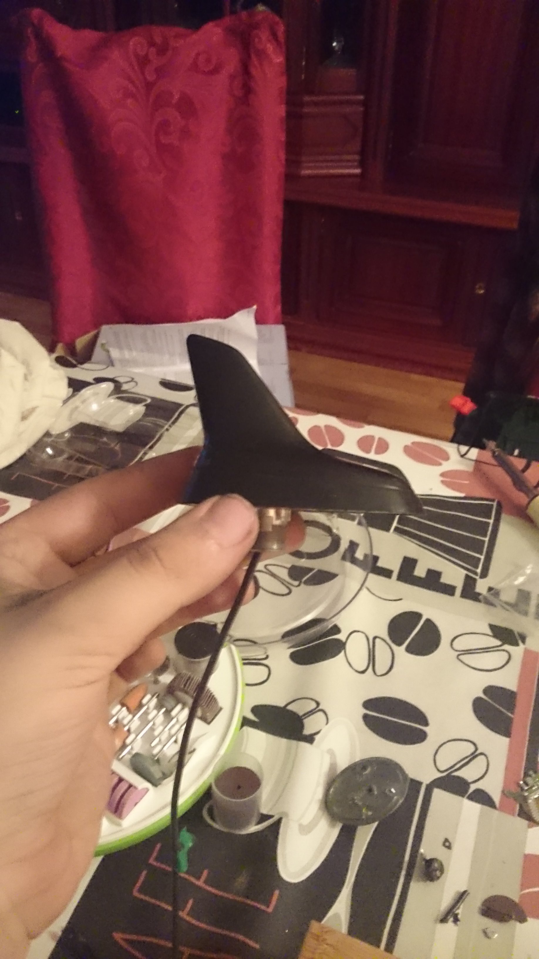

    für die die es interessiert, der Umbau wurde getätigt. mehr Infos auf meiner Seite

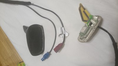

    hier das bild gleich mal

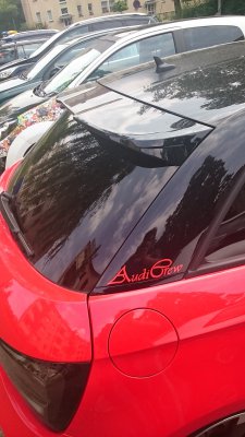

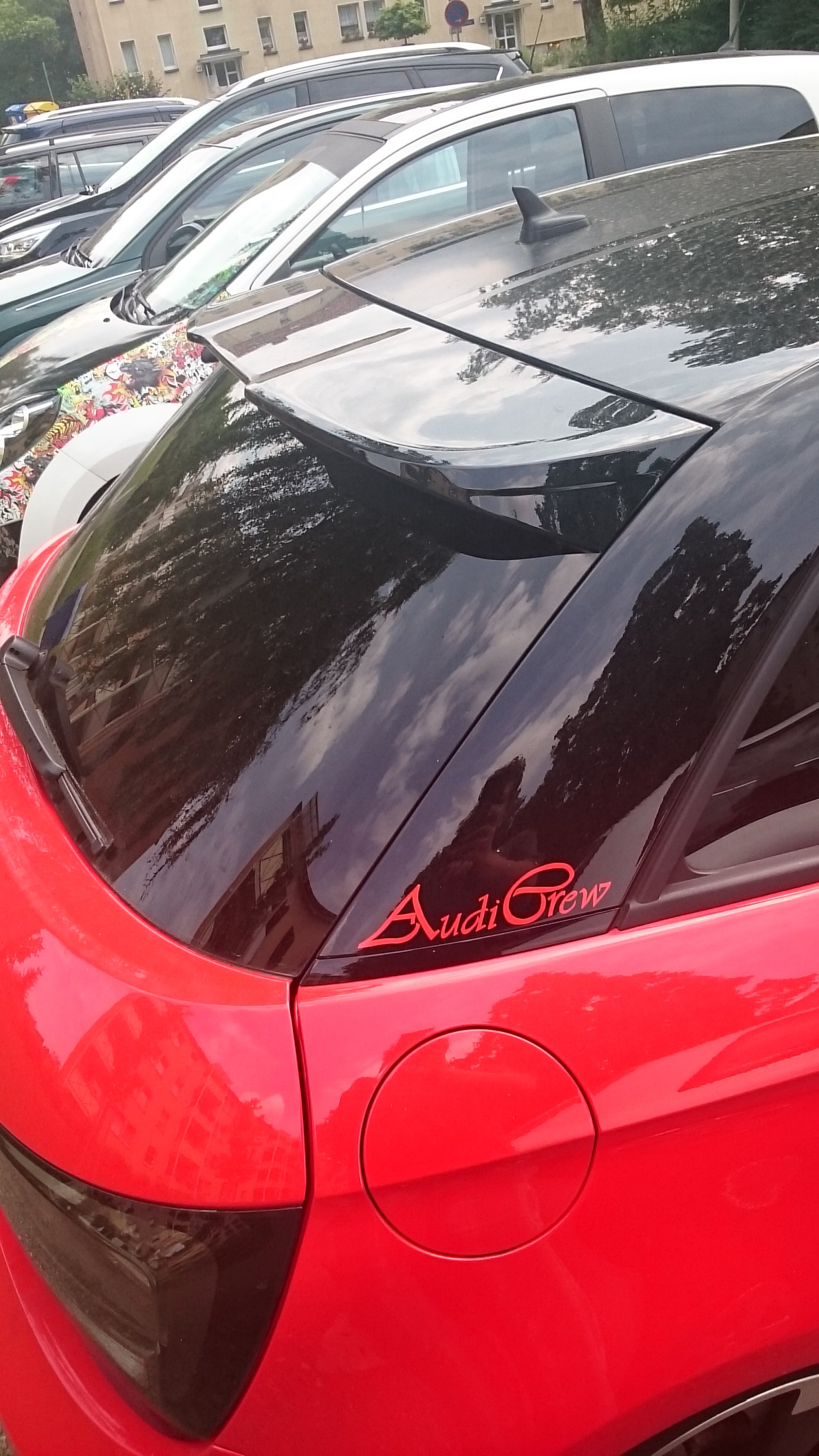

    Hier im eingebauten Zustand. Original Audi haifischflosse mit FM-empfänger! Voll funktionsfähig und sieht gut aus :)

    im endeffekt recht einfach: Die elektronik ausm antennenfuß aus der a1 antenne raus und in eine beliebige Haifischflosse von audi einbauen.
    bevor du das ganze machst, kannst du ja einfach mal ne weile ohne die stabantenne sondern nur mit fuß rumfahren, um zu schauen wie du mit dem empfang klarkommst. auf den strecken wo ich im normalfall unterwegs bin war der empfang unverändert gut (also von zwickau bis münchen)
