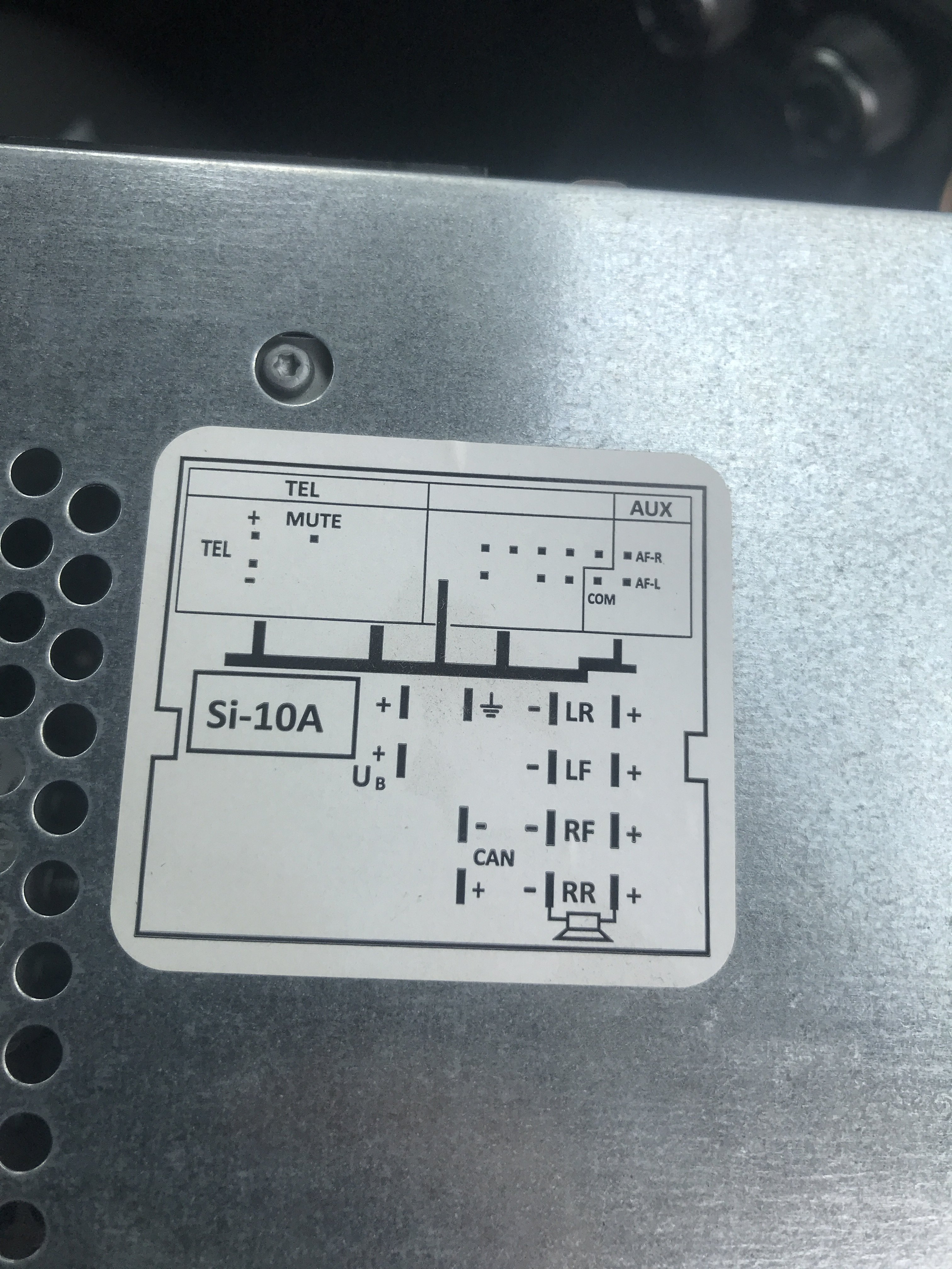

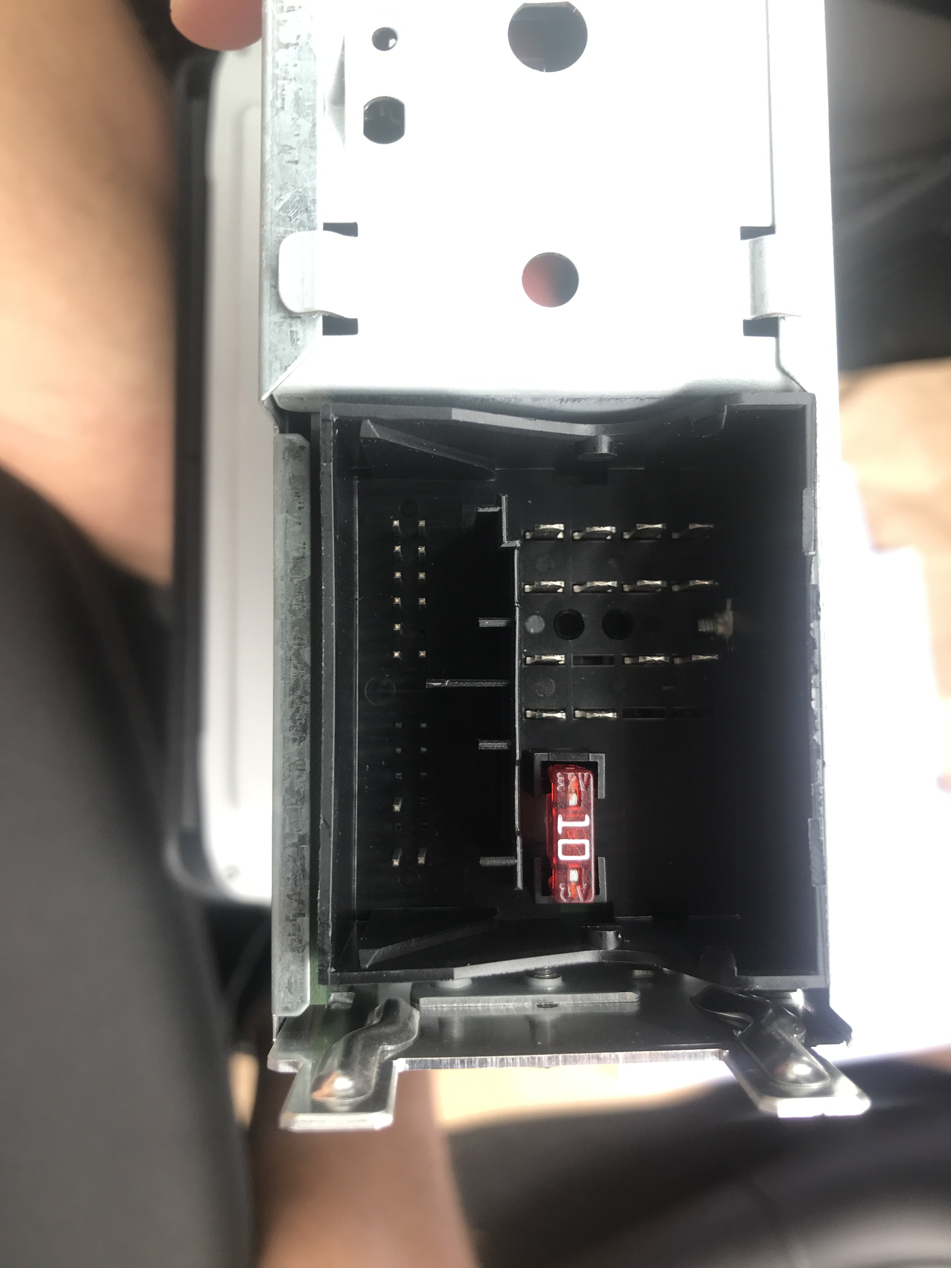

    Kann zwar hinten am Radio alles anschließen, jedoch startet das gerät nicht wenn ich auf die Media taste klicke. IMG_5510.JPG IMG_5509.JPG IMG_5508.JPG
    Anbei noch Bilder von den Anschlüssen und vom Radio.
    Danke vorab für die Hilfe!

    Gibt es irgendwelche Lösungsansätze, die übers Radio laufen? Anschlüsse am Radio wären ja noch vorhanden, oder sind die nicht verkabelt? Also kein fm-transmitter ect.
    Bin total neu auf dem Gebiet und denke nur laut: geht es irgendwie das CD Fach "abzuklemmen" und stattdessen eine bluetooth funktion einzubauen?

    Kannst du beim Chorus vergessen, das hat Hardwareseitig weder AUX noch BT verfügbar (auch wenn das Etikett was anderes vermuten lässt).
    Dementsprechend ist es auch mit After-Sale Bastellösungen schwierig eine Integration zusätzlicher Funktionen zu erreichen..
    Das Chorus ist diesbzgl. absoluter Schrott und kann gar nix.

    Stimmt nicht ganz, es läßt sich auf jeden Fall codieren und dann funktioniert auch der AUX in. Das gleiche Radio ist auch im Q3 verbaut und dort hat es AUX!
    Leider hab ich die Codierung aber noch nicht raus finden können und nen Q3 der das Radio hat wurde wohl noch nie ausgelesen! :(
