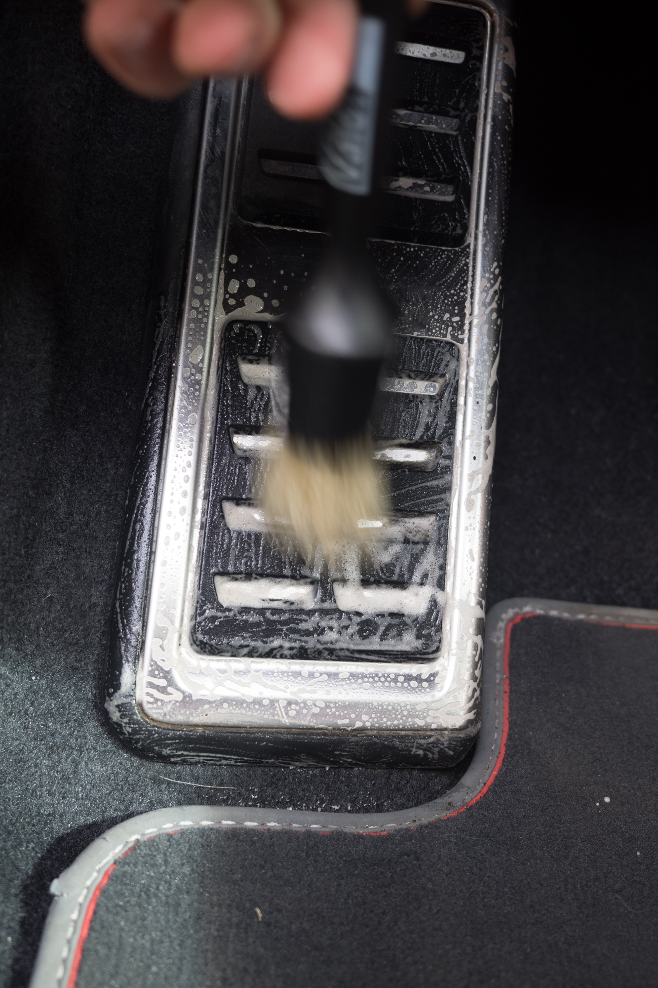

    also ran an den Speck. Mit Surf City Garage Dash Away, meinem liebsten Innenraumreiniger. Für kleine Ecken ist immer ein Pinsel empfehlenswert
    und schon sieht es besser aus. Noch nicht perfekt aber so kann es bis zum nächsten mal bleiben

    und weiter Pinseln
    und ja nix auslassen :)

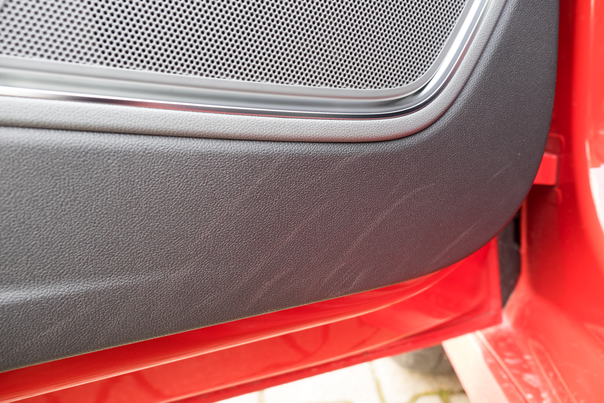

    nun eine nervige Stelle. An der habe ich mir schon häufig die Zähne ausgebissen
    Mit normalem reinigen war es nicht getan. Also mal einen Schmutzradierer versucht
    aber auch das half nichts. Selbst mit einem Gummi Entferner war nicht beizukommen (es sollte ja Sohlenabrieb sein). Allerdings wenn man genau hinschaut ist an den Stellen schlicht der Kunststoff beschädigt. Da kann man reinigen so viel man will :(
