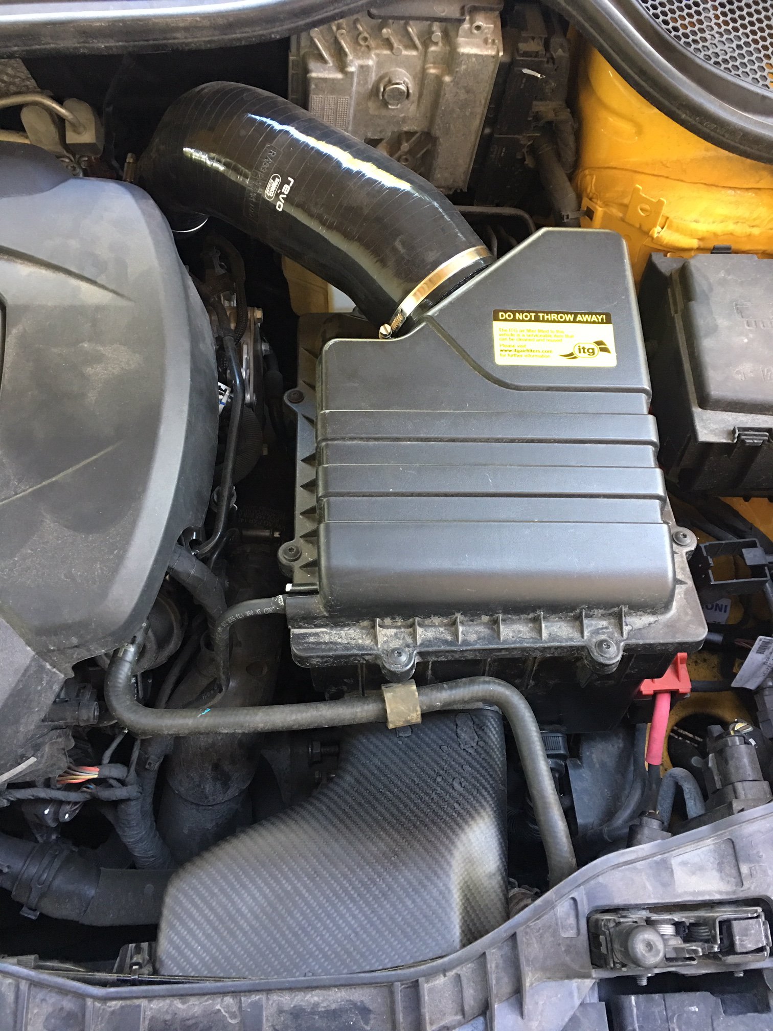

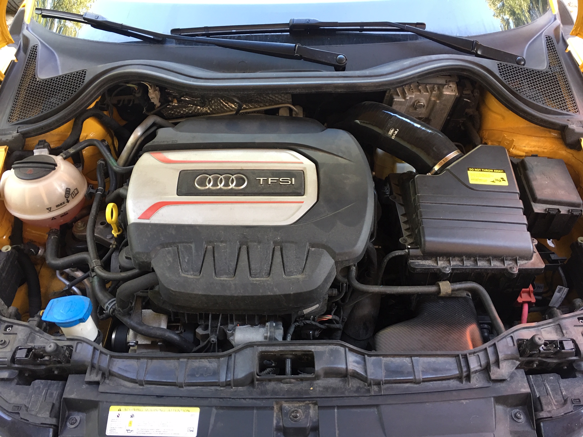

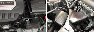

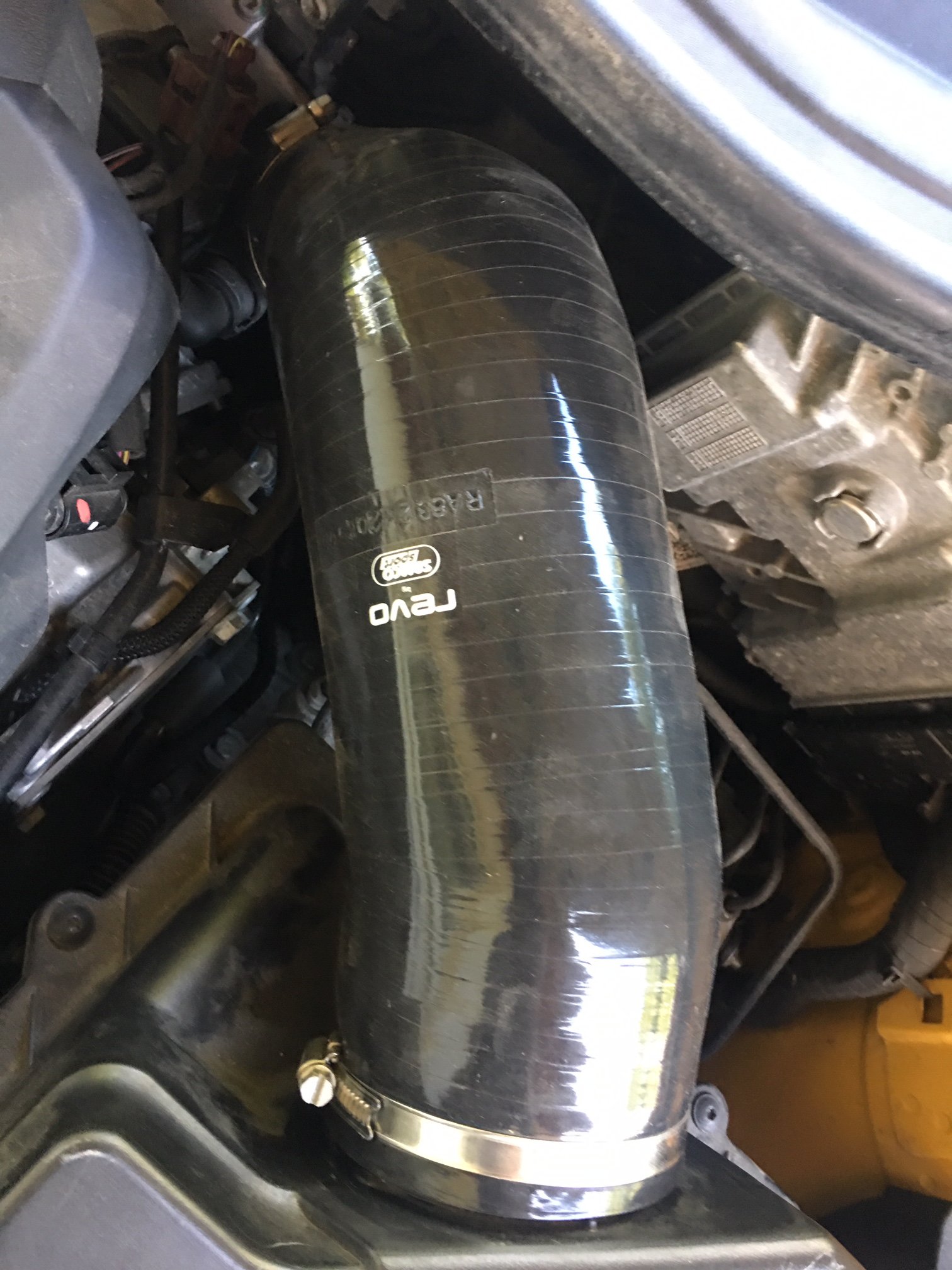

    Gemacht wurde in Summe nun, Sachs Performance Sportkupplung samt ZMS und Ausrücklager, HJS Downpipe, Software war schon Stage 1 (BHP), Ansaugung Revo KIT bestehend aus LUFI und Ansaugschlauch (hatte ich schon gepostet), GVB + Ventil, sowie zur Optik der RS Wabengrill.
    Erster Eindruck, Sound ziemlich sportlich. Wagen geht nochmal ein gutes Stück besser.
