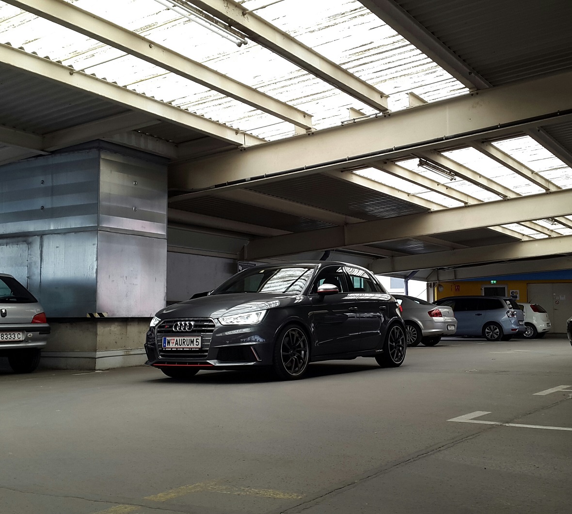

Danke! Ich hatte zuvor einen Roten Streifen auf diesem Frontspoiler. Nur jetzt auf dem Silber wirkt das rot nicht mehr so gut, wie auf dem grau. Ich bin auch sehr happy. Finde, es wertet die Front auf. Wird auf deinem auch super aussehen. Sag mir bitte bescheid, wie das Fahrwerk sich anfühlt.

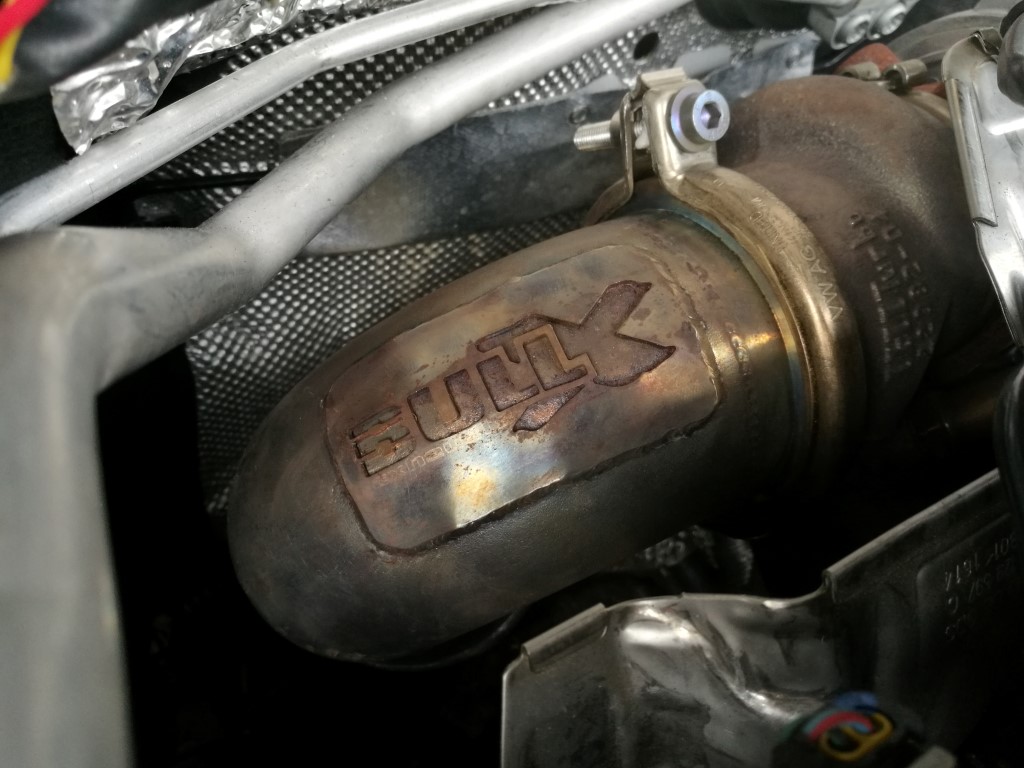

So, gestern haben wir geschraubt. Eingezogen ist das HR Monotube, hinten ist es aktuell ganz hochgedreht, vorne circa auf der hälfte vom Verstellbereich. Passt für mich so. Die BullX Downpipe sorgt zudem für freieres hochdrehen
Erstmal sehr schöner S1 Wie hört der Krawallzwerg jetzt mit DP an ? Kann man es jetzt endlich Sound nennen? Weil von meinem Serien "Sound" bin ich recht enttäuscht
Würde mich auch interessieren....möchte nämlich auch eine dp verbauen. Einbauzeit wäre auch interessant zu wissen hört man auch Unterschiede von 1.5 bis 4 std?! Grüße aus München
Gestern ist ein TTS an mir "vorbeiperformt", auch ziemlich arm der Sound. Da lob ich mir doch den normalen 2.0 TFSI in meinem TT, recht viel schlechter klingt der auch nicht und ist 6.000 Euro günstiger. Audi sollte bei den S Modellen, ähnlich bei bei allem RS Modellen, eine optionale "fiesere" AGA anbieten.
Kann ich nur beipflichten....hatte vorher bzw bis jetzt einen Megane RS erst normal dann mit Akrapovic und sind halt doch leider Unterschiede beim Sound.....klar der S1 klingt besser als ganz normale Autos aber für einen S1, 4 Endrohre und Klappenauspuff sollte mehr drin sein auch eben von Serie aus.....aber denke mit der DP bekommt man etwas kernigeren Ton hin ohne extrem aufzufallen. Das reicht mir. Und oben drein auch noch besseren Durchzug. Kann jemand was sagen zu Einbauzeit? Sind 2 Std realistisch für einen Mechaniker?
2std werden knapp denke ich Auspuffanlage mus demontiert werden, Agregatenträger muss abgesenkt werden und vorher fixiert werden mit Spezial Werkzeug damit danach keine Achsvermessung gemacht werden muss oder ohne Werkzeug dafür aber mit Vermessung danach, Alte Downpipe runter und danach die neu einbauen Auspuffanlage spannungsfrei ausrichten, Agregatenträger wieder montieren usw daher könnten 2std knapp werden Hab die Aktion auch noch vor mir
