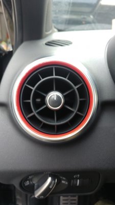

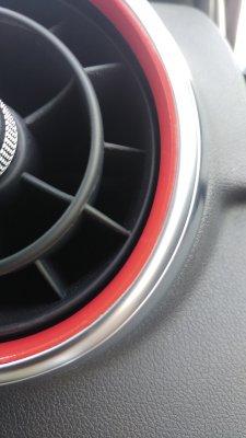

    Sooo liebe Freunde,
    eigentlich bin ich wie ihr anhand meiner Statistik seht so gar nicht der poster.
    Aber ich habe mich die letzten Wochen ständig damit auseinander gesetzt entweder die Teile von Pogiparts, und wenn ja welche oder auf Original S1 Düsen umzubauen.
    Allerdings konnte ich im Internet einfach nicht viel Informationen über die nicht Carbon Version der Pogiparts Folie finden, also hoffe ich das ich dem nächsten der diese Folie oder gar einen Umbau in betracht zieht mit folgenden Bildern etc. weiter helfen kann.
    Die Ringe sind auf jeden Fall sehr gut verarbeitet und werden über Bemerkungsfeld während des Bestellvorgangs der Carbon Version bestellt.
    Zur Installation kann ich sagen das es sehr sehr schwer ist die Dinger punktgenau anzubringen, so hat es bei mir keiner 100% geschafft richtig zu sitzen, selbst mit ständigem "Föhn schieben". Zeitaufwand ca 1 Stunde. Das Ergebnis kann sich sehen lassen ich bin zufrieden! Wer aber 100% Audi will der muss eben für die Originalen S1 Düsen tiefer in die Tasche greifen.

    Sieht doch super aus.
    Ansonsten wurde in der Vergangenheit dafür "einfach" ein 5mm breites Felgenklebeband genommen, oder dergleichen.

    Respekt, welche Arbeit ihr euch macht für (an sich) Details. Schaut gut aus
