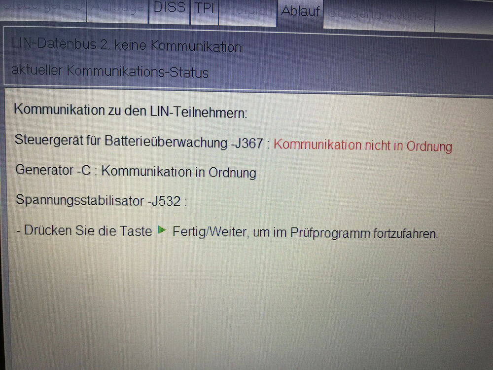

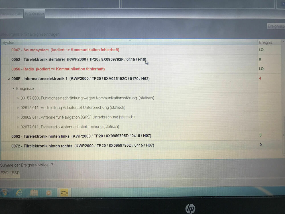

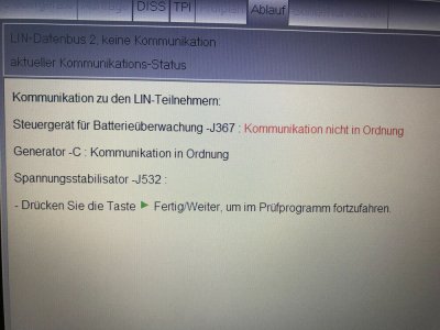

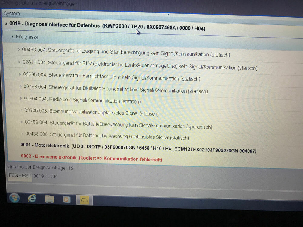

Hallo, bei meinem A1 ist scheinbar wieder die Batterie defekt, obwohl diese erst 2 Jahre alt ist. Die Bilder im Anhang zeigen den Fehlerspeicher. Vorab sei gesagt, dass ich das STG 5F vor langem nachgerüstet habe. Die 4 statischen Fehler habe ich nicht verbaut. Hierzu gleich die erste Frage: Ich müsste dem Fahrzeug doch sagen können, dass diese Funktionen/Geräte nicht verbaut sind (Verbauliste). Wie ist das möglich? Zur Batterie: Aus dem Energiemanagement werde ich nicht ganz schlau. Hat der A1 dafür ein eigenes STG oder läuft das bei einem anderen mit? Der Energiemanagement Fehler dürfte auch damit zusammenhängen, warum Start/Stopp seit langem nicht funktioniert. Laut Diagnose wird das vom Energiemanagement blockiert. Die Ladespannung mit 13,8V scheint in Ordnung. Ladestrom war bei ca. 28A, was auch in Ordnung scheint.Die Spannung an der Batterie fällt dann auf ca. 12,4V ab. Die Batterie habe ich beim letzten Tausch angelernt. Hoffe ihr könnt mir weiterhelfen.
