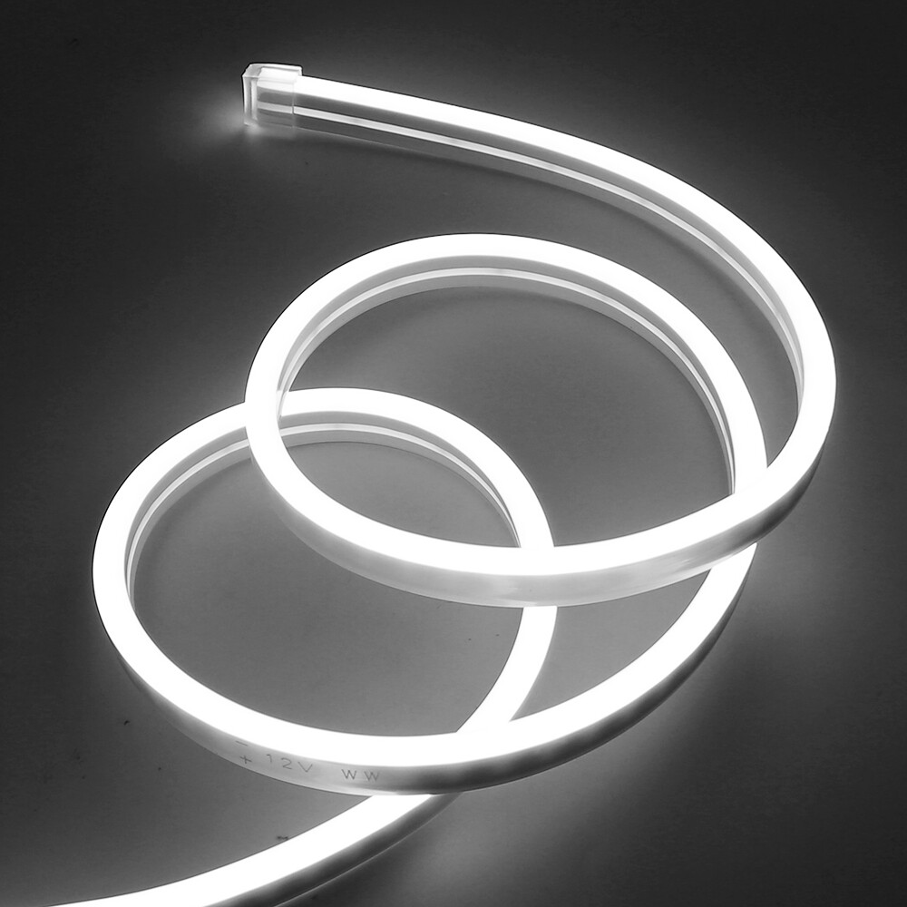

    Also frisch ans Werk! Erstes Problem, was mir sofort auffiel bei einem kleinen Test: Einfach einen LED-Stripe in die Lüftung kleben geht nicht, da die einzelnen LED-Punkte viel zu hell sind und im Dunkeln blenden. Es muss also eine indirekte Beleuchtung sein.

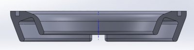

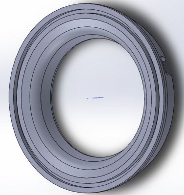

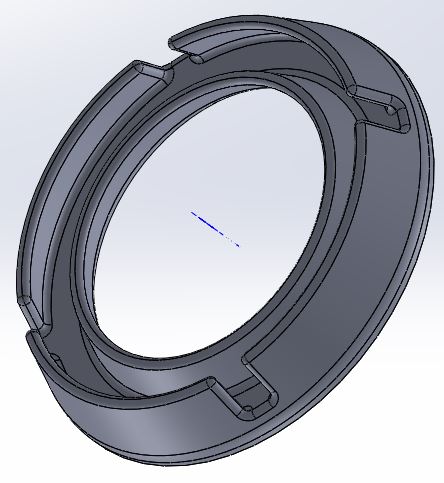

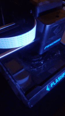

    Ich brauche also eine Art Halter, welcher hinten an die Lüftungsdüse gesteckt wird. Ein Glück, dass bei mir ein 3D-Drucker rumsteht.:rolleyes: Mein erster Entwurf für den Halter sieht so aus
    Mit der dünnen Nut wird der Halter auf die Lüftungsdüse von hinten aufgesteckt. In der dickeren Nut wird der LED-Stripe platziert.
    Als LED-Stripe will ich etwas mit diffusem Licht nutzen. Zum Beispiel das hier in weiß.

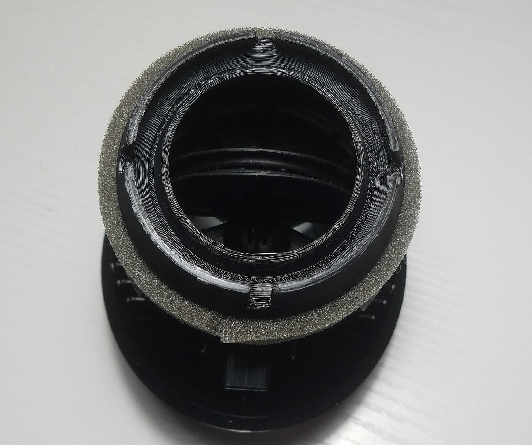

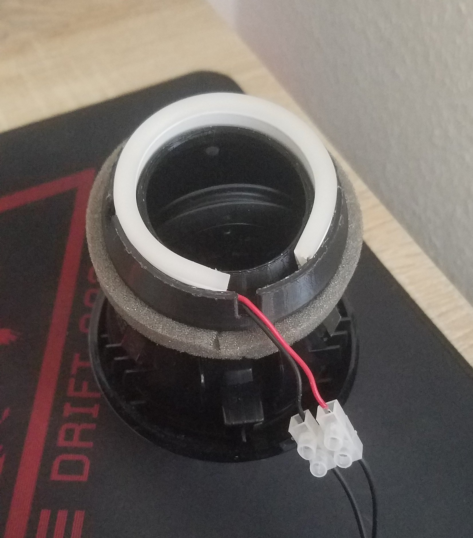

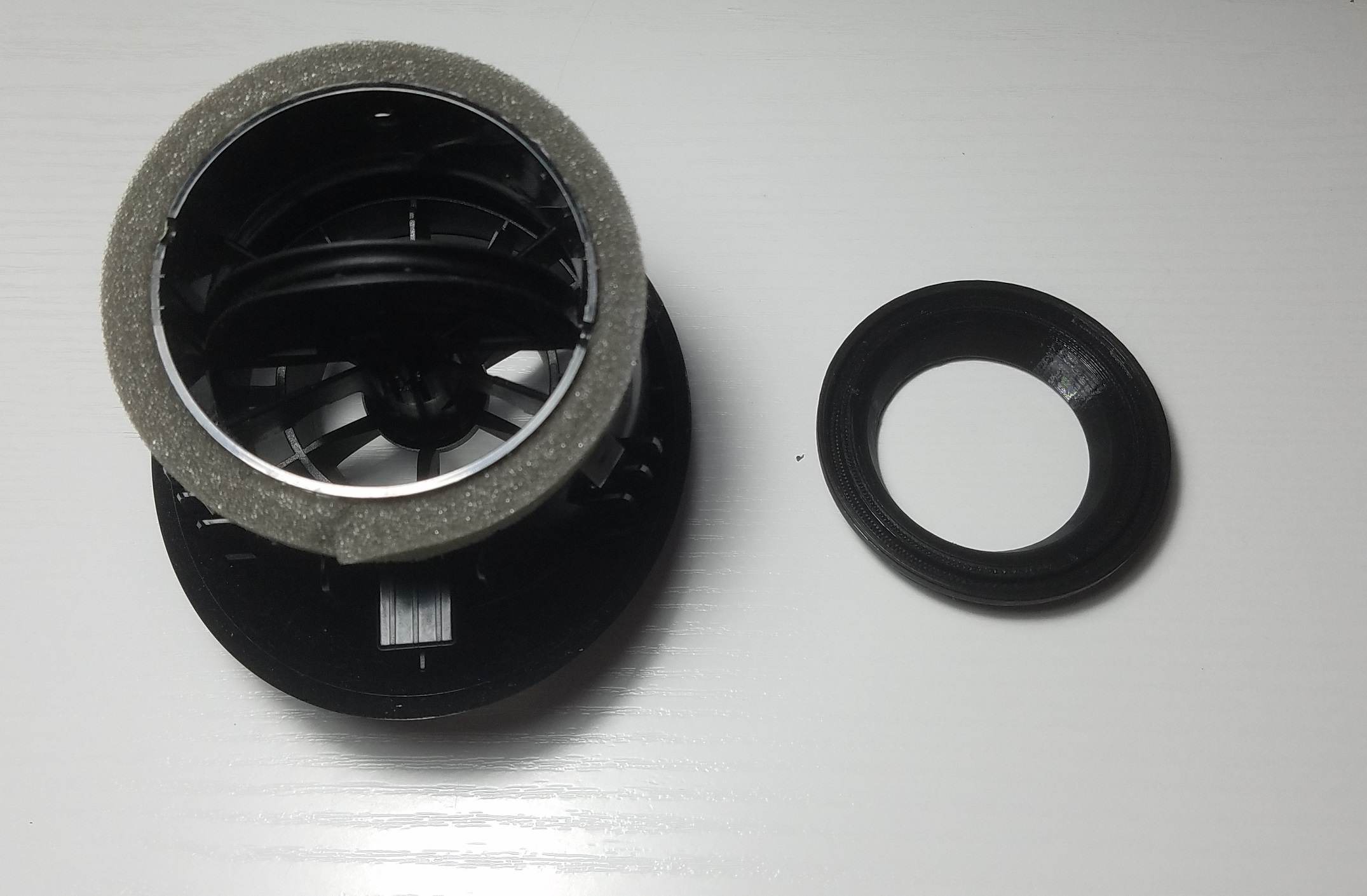

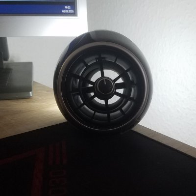

    Soooo.... Halter gedruckt, LED-Stripe eingesetzt, Strom ran..... Läuft. Jetzt muss ich nur noch schauen, welche Widerstand ich vorschalte, da es nachts ggf. noch zu hell sein könnte, aber das muss ich erst testen.
    3D Druck.gif <-- Click mich (GIF)

    Sooooo... Numero Uno ist fertig... bleiben noch 3.
    Zu meinem Erstaunen ist das Ganze gar nicht so hell, wie erwartet. Man müsste nicht zwangsläufig einen PWM-Dimmer einbauen. Wenn ich alle 4 Düsen eingesetzt habe, werde ich das aber dennoch machen.
