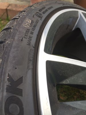

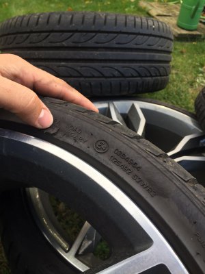

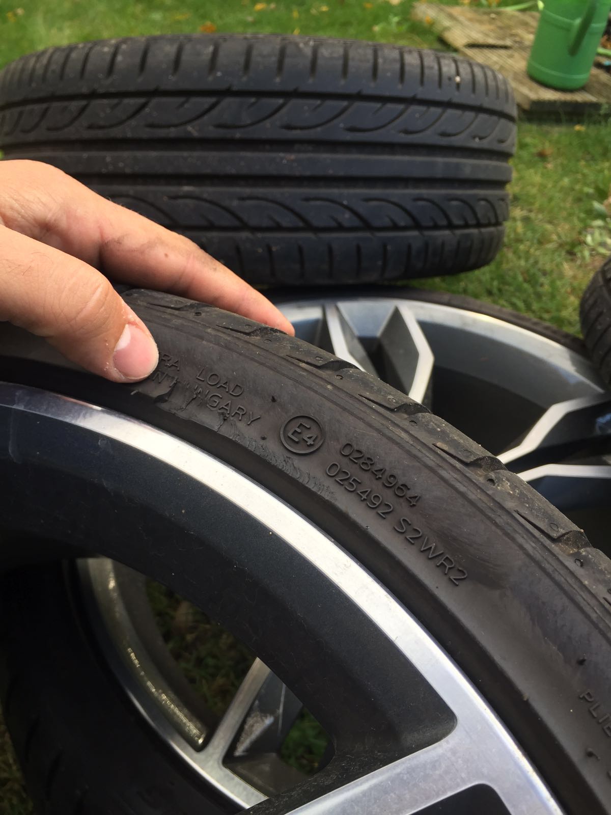

    Nun war ich auf der Suche nach passenden Sommerreifen für die nächste Saison und habe ganz schöne Kompletträder (halbe Saison alt) gefunden. Das Problem ist nur, dass zwei Reifen jeweils eine kleine Beschädigung aufweisen an der Reifenseite.
    Könnt ihr anhand der Bilder beurteilen, inwiefern die Reifen noch unbedenklich verwendbar sind oder muss man die Gummis komplett tauschen? Ich selber habe etwas Bauchschmerzen um ehrlich zu sein. Preislich wäre der Satz jedoch 1a - allein schon wegen der Felgen.
    Danke vorab für Eure Einschätzungen!

    Das lässt sich anhand von Fotos leider nicht genau beurteilen. Allgemein wäre ich bei gebrauchten Reifen eher vorsichtig denn du weißt nie, wie der Vorbesitzer damit umgegangen ist. Wenn er paar mal über den Bordstein geballert ist, dann kann die Karkasse beschädigt sein, was sich von außen leider ebenfalls nicht erkennen lässt.
    Ich würde daher aus Sicherheitsgründen eine neue Bereifung mit einkalkulieren.

    Wenn du schon Bauschmerzen dabei hast ist es doch sowieso schon klar, auf jeden Fall tauschen!
    Die Reifen sind das Einzige was dich auf der Straße hält, da macht man mMn keine Kompromisse. Auch wenns bei so neuen Reifen schwer fällt...

    Wenn es so oberflächlich ist, wie es die Bilder darstellen, dann kann man die noch fahren.

    Also ganz ehrlich, was soll an den Reifen problematisch sein. Dass ist nur oberflächlich abgeschabt, dass passiert wenn man mit der wahnsinnigen Geschwindigkeit von 5 km/h beim beim einparken etwas am Randstein hängen bleibt.
    Meines Erachtens vollkommen problemlos

    Seh ich genauso.
    Panikmache hilft hier tatsächlich nur dem Reifenhändler.
