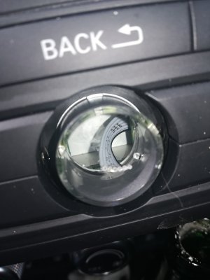

    Zu meinem Problem:
    Ich fahre nen A1 BJ2012 und der mittlere Bedienknopf des MMI ist aus seiner Halterung gebrochen und vom Flexkabel getrennt.
    Audi sagt mir man muss dir ganze Bedieneinheit tauschen und das kostet 1000€
    Da die Halterung schon ne Weile amgeknaxt war weiss ich das der Knopf an sich noch funktioniert
    Meine Frage ist jetzt: Kann ich das flexband wieder an den Schalter löten lassen und das ganze wieder in die Halterung kleben
    Wenn ja, wie bekomme ich die Blende des MMI ab?
    Gibt es da irgendwelche Tipps?
    Löten würde ich von nem Fachmann machen lassen da ja die Lötstellen gereinigt werden müssen und das traue ich mir nicht zu

    Mach mal bitte ein Bild des Übels.
    Ist es ein Normales mmi oder das Plus ?
    Wenn du die komplette Unit ausbaust kannst du die Blende von hinten abschrauben. Ist etwas umständlich aber machbar

    Bilder folgen gleich
    Ja so in der Art habe ich mir das vorgestellt
    Radio ausbauen
    Blende anschrauben
    Knopf dran löten und in dem weissen Plastik Ding fest kleben und alles wieder zusammen bauen
    Was anderes fällt mir echt nicht ein

    Unit ab
    Deckel ab
    Dann Flachkabel abstecken und das ganze Vorderteil von der Unit trennen
    Erst dann kannst dich zu Blende Vorarbeiten.
    Ist schon ein paar Jahre her wo ich es zerlegt hatte
    Ist es das normale mmi ? Oder das + ?
    Die sind etwas unterschiedlich aufgebaut

    So hier Mal die Bilder

    Ich denke das es machbar ist

    Würde es erstmal zerlegen und die Kabel des Flachbands neu löten.
    Auf Funktion prüfen,
    Dann das Rad ausrichten und von innen mit Heißkleber befestigen.

    Mit löten kenn ich mich nun garnicht aus
    N Kollege hatte eben sogar gemeint das das zu fein sei zum löten
    In welcher Richtung muss das Kabel wieder an den Stecker
    Weisst du das zufällig?
