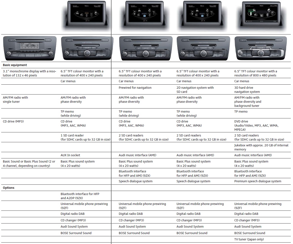

    wer hat ein Radio Chorus verbaut und einen AUX IN Anschluss im Handschuhfach?
    Bräuchte eine Info bzgl. der Codierung, habe leider keinen A1 mit Chorus zur Verfügung.

    Das Chorus-Radio gibt es eigentlich nicht mit Aux-In. Außer es hat jemand ne Bastellösung gefunden....

    again what learned ;) danke für die schöne Übersicht, dann hat sich das wohl erledigt.

    Wobei die Übersicht irgendwie nicht richtig sein kann und zwar aus folgendem Grund:
    Ich hab das Concert mit 1 SD-Card-Slot, aber trotzdem ein Sprachdialogsystem...

    Das geht. Du kannst nur einen Slot haben (kein connectivity-Paket und kein Navi) aber trotzdem die Bluetooth-Schnittstelle (unter "options" das BT-interface). Die BT-Schnittstelle beinhaltet auch das Sprachdialogsystem. In der Übersicht wird das Sprachdialogsystem zwar erst ab Ausstattung mit connectivity-Paket extra erwähnt, aber eigentlich ist es Bestandteil der BT-Schnittstelle.

    Im Q3 gibt es das gleiche Gerät mit AUX in, man müsste also nur die Codierung von dort kennen!

    Heißt das, dass man BT einfach aktivieren/codieren kann, obwohl man kein Connectivity-Paket hat?

    Vom Codieren habe ich keine Ahnung. Die BT-Schnittstelle konnte man als Sonderausstattung bestellen. Dafür war kein Connectivity-Paket notwendig. Ich weiß auch nicht, ob die BT-Hardware überhaupt verbaut ist, wenn man die Schnittstelle nicht bestellt hat.
