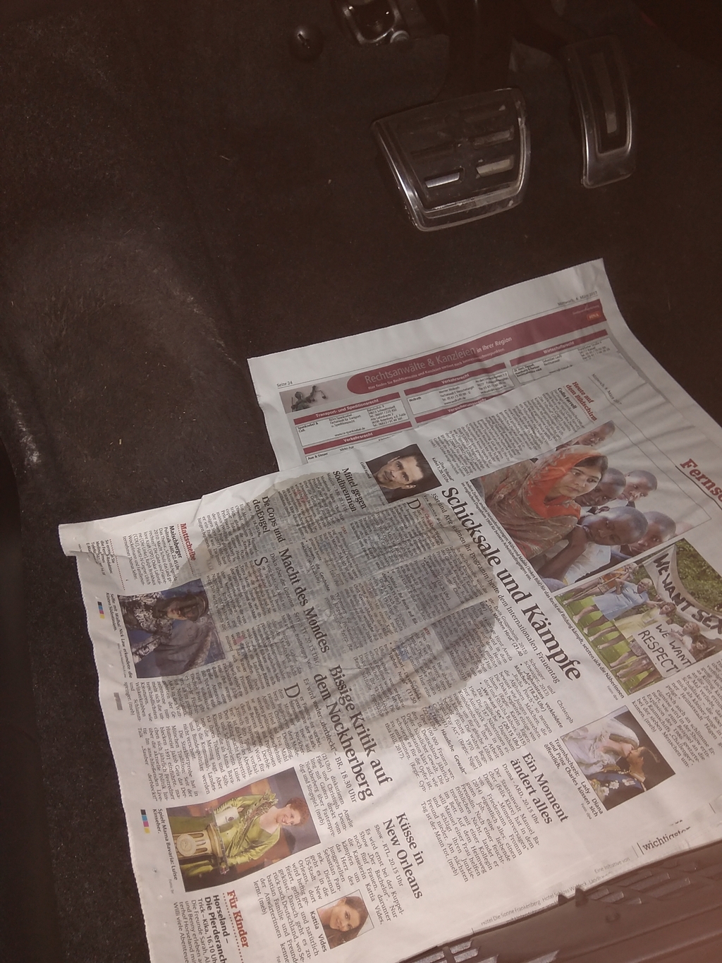

Hallo, bei meinem A1, BJ 2015, 1.8 Sportback, bekomme ich mittlerweile nasse Füße ,: Nutze Gummimatten und hatte Anfang März, bei der ersten Säuberung nach dem Winter, beim Aussaugen festgestellt, das der Bodenbereich feucht war. Da das vorm Urlaub war, mit Zeitung ausgelegt , Fenster auf, Auto in die Garage und ab... Nach dem Urlaub, Fussboden war trocken, Zeitung reingelegt, Gummimatte drauf und gestern die erste Fahrt im Regen... ein runder Fleck, da 27 cm im D. Werde morgen mal bei Händler aufschlagen. Hat hier im Forum schon mal jemand so ein Problem gehabt??.
beim A1 hatte ich das nicht, aber wir hatten mal einen nagelneuen A3 für ein Probewochenende bekommen, bei dem sah es unter den Fußmatten genau so aus. Grund dafür sollten damals lt. Verkäufer verstopfte Regenwasserabläufe im Motorraum gewesen sein.
Bei meinem Z3QP war es ein verstopfter Wasserablauf vom Schiebedach. Keine Ahnung ob beim A1 Steuergeräte unterm Teppich/Fahrersitz platziert sind. Beim Z3 war dem so; das war teuer. Unabhängig davon solltest du da ganz schnell die Ursache finden. Der Weg vom Motorraum halte ich beim A1 für wahrscheinlich. Auch mal an den Pedalen gucken ob es da runterläuft.
Es reicht wenn eine Gummitülle eines Kabels vom Motorraum ins Auto nicht ganz dicht ist. Auch recht wahrscheinlich sind am Scheibenwischer mögliche verstopfte Abläufe
Eine Gummitülle vom Motorraum reicht aber nicht aus um den Fußraum nach einer Regenfahrt unter Wasser zu setzen. Soviel Wasser kommt da überhaupt nicht hin. Das hört sich tatsächlich eher danach an, als ob das von weiter oben kommt. Auf jeden Fall beheben lassen, ein schimmliger Teppich im Fußraum, den Geruch bekommst da kaum noch raus. Und Schimmel entsteht schon nach Tagen.
reicht ja auch wenn am Scheibenwischer ne Tülle nicht ganz sitzt oder porös ist. Hatten wir beim A3 mal
So, habe meinen A1 nach 6 Tagen, incl WE, wieder. lt Audi Werkstatt ist bei eingeschalteter Klima kein Kondensat abgelaufen, ein Problem mit dem Ausgleichbehälter der Klimanlage soll der Übeltäter gewesen sein. Kenne mich da nicht aus. Da der A1 noch in der Garantie ist, war das ganze für lau. Werde die nächste Zeit den Fussboden im Augenschein behalten, ob der trocken bleibt.
So.. mal ein kleines Update ( wird nach jetzigem Stand nicht das letzte sein) Hatte nach der Abhlung wieder Zeitungen untergelegt. Während einer Fahrt nach München und zurück, ca 950 KM, wurde 3 mal die Zeitung gewechselt, der A1 kam danach Anfang April wieder für knapp eine Woche in die Werkstatt. Es wäre noch Restfeuchte im Teppich gewesen... jetzt wäre er aber trocken., alles in Ordnung...mit diesen Worten erhielt ich den Wagen zurück. (Fragt sich der Laie, was die beim ersten Mal gemacht haben) Das ganze blieb auch trocken,bei Kurzstreckenfahrten und dem April-Wetter war die die Klima ja nicht unbedingt gefordert. Anfang Mai.....längere Autofahrt nach Süddeutschland. Das Unheil nahme seinen Lauf. Fazit: Sowie die Klima längere Zeit läuft, wird der Fleck im Fussraum grösser. Im Stand, bei laufendem Motoren, sieht man auch nach 10 Minuten kein Wasser unter dem Wagen. Da im Juni die Gewährleistungsfrist abläuft, habe ich jetzt einen RA eingeschaltet.........
