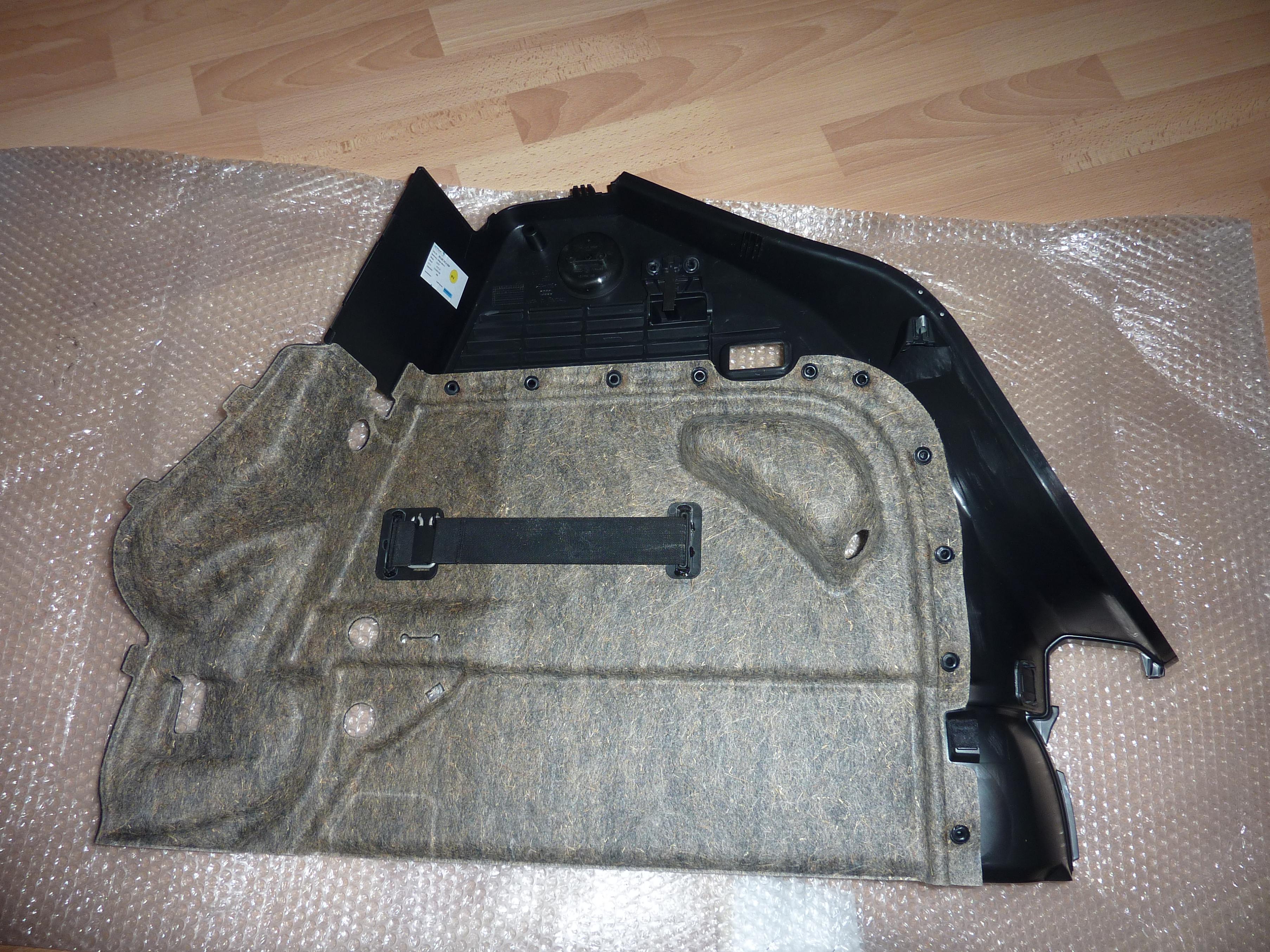

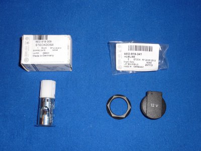

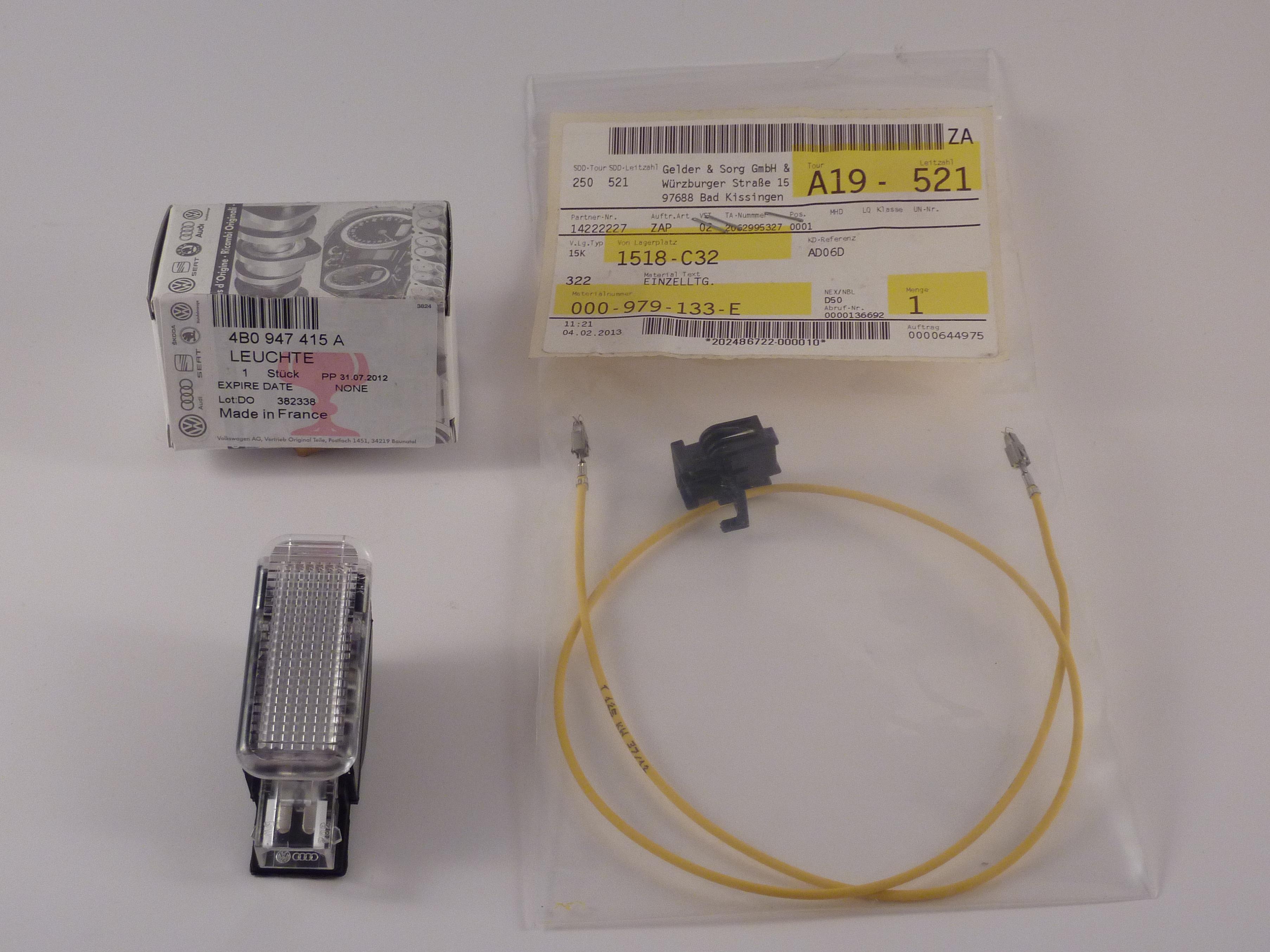

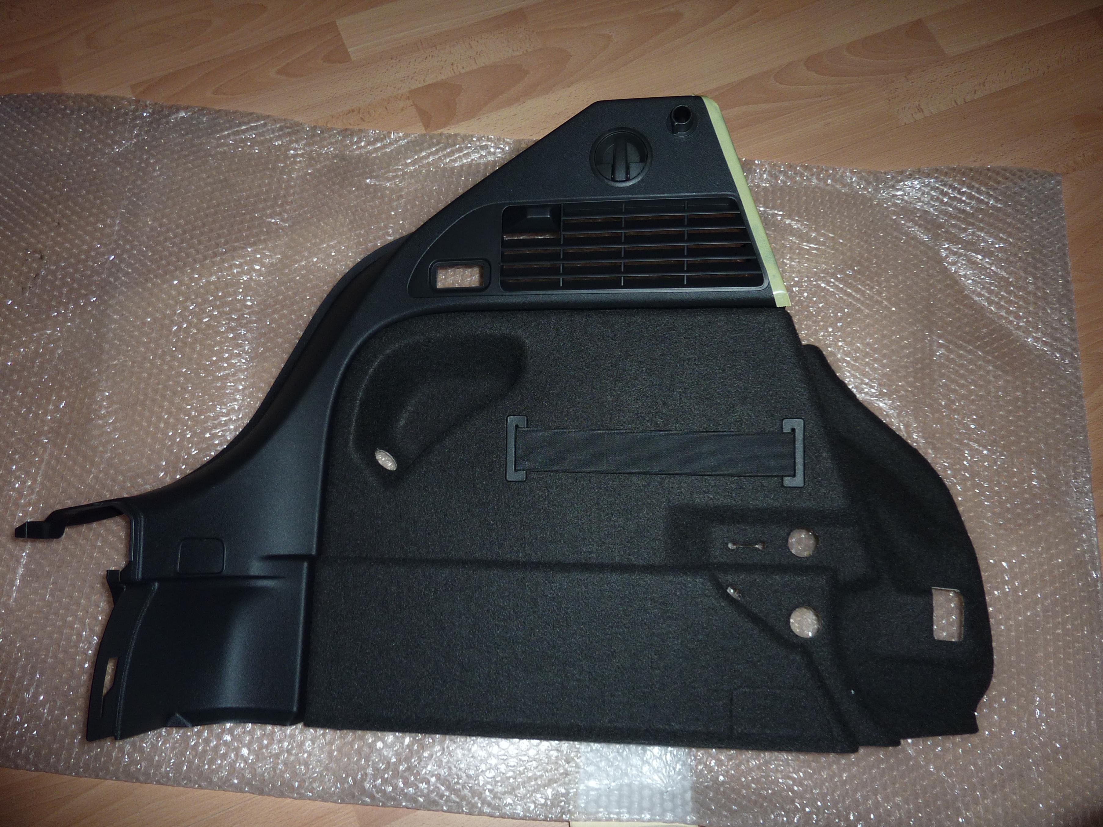

So, jetzt sollte ich alles haben - Hoffentlich. 1 x 4B0 947 415 A-- -- - Leuchte 1 x 893 971 632 -- -- -- Gehäusestecker 1 x 000 979 133 E - - -- Kabelreparaturset 1 x 8E0 919 309 -- -- -- Steckdose 1 x 8E0 919 341 -- -- -- Hülse 1 x 8X3 867 761 A XWP -Auflage seitlich links
