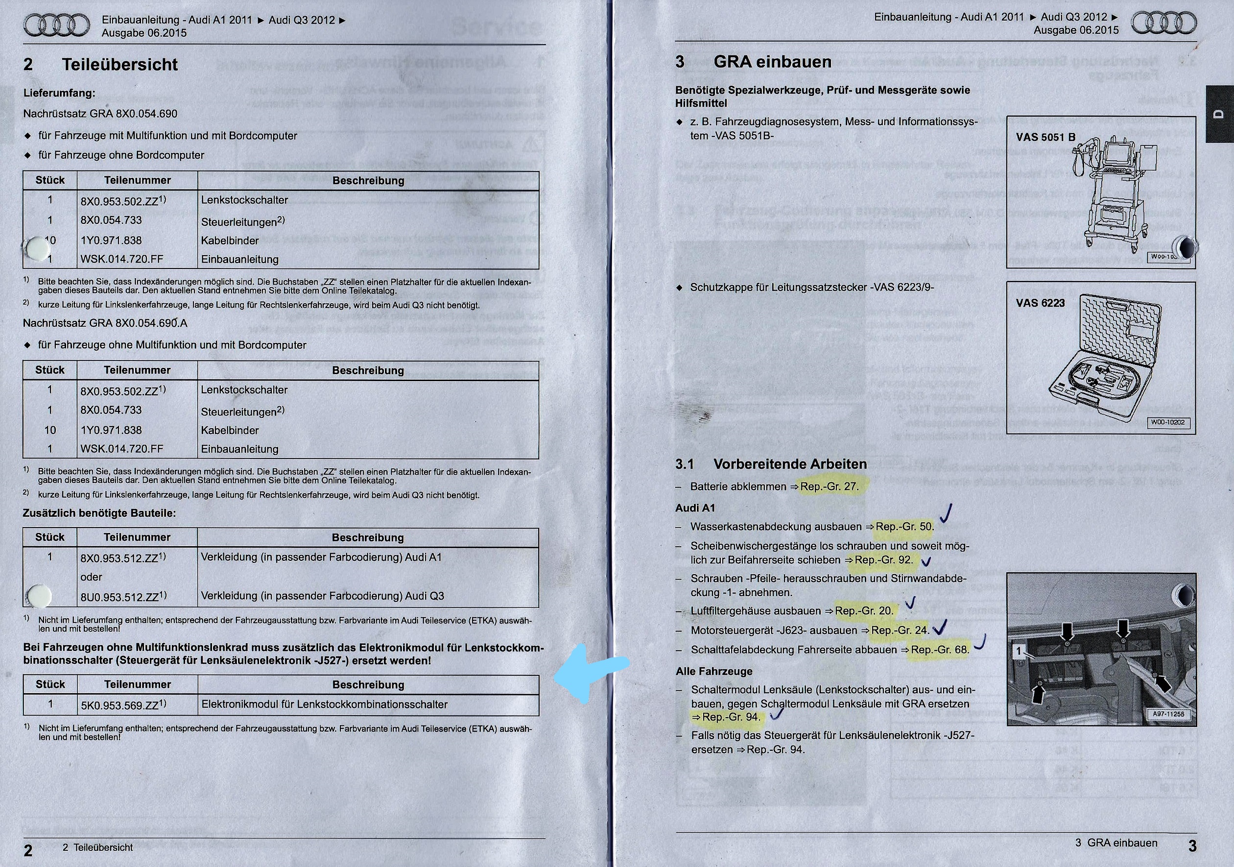

    Ich habe bei mir ja auch die GRA nachgerüstet. Da ich ein Multifunktionslenkrad habe, musste bei mir die Lenksäulenelektronik nicht ersetzt werden.
    Ich habe mir damals das Set hier gekauft und da steht auch, dass das bei dir ersetzt werden muss:

  5. RedDevil
    RedDevil Audi A1 Guru
    27.11.2018
    251
    44
    Hier steht es auch in der Originalanleitung von Audi:
