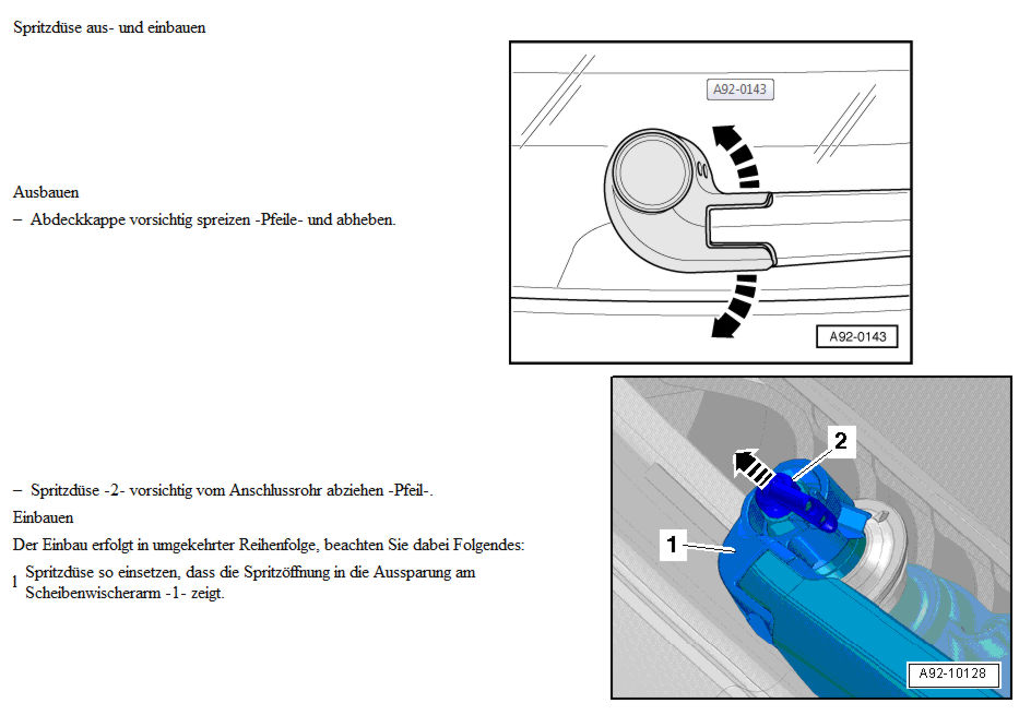

    Ansonsten würde ich erst mal die Spritzdüse ausbauen und auf Verstopfung prüfen:

    Spitze, danke für das schnelle Feedback, werde am Wochenende mal alles prüfen und den Wischer laut deiner Anleitung zerlegen, hoffe es funktioniert danach wieder.

    Den Wischer zu zerlegen ist dann aber doch noch etwas unfangreicher. Ich würde aber erst mal die Düse prüfen.
