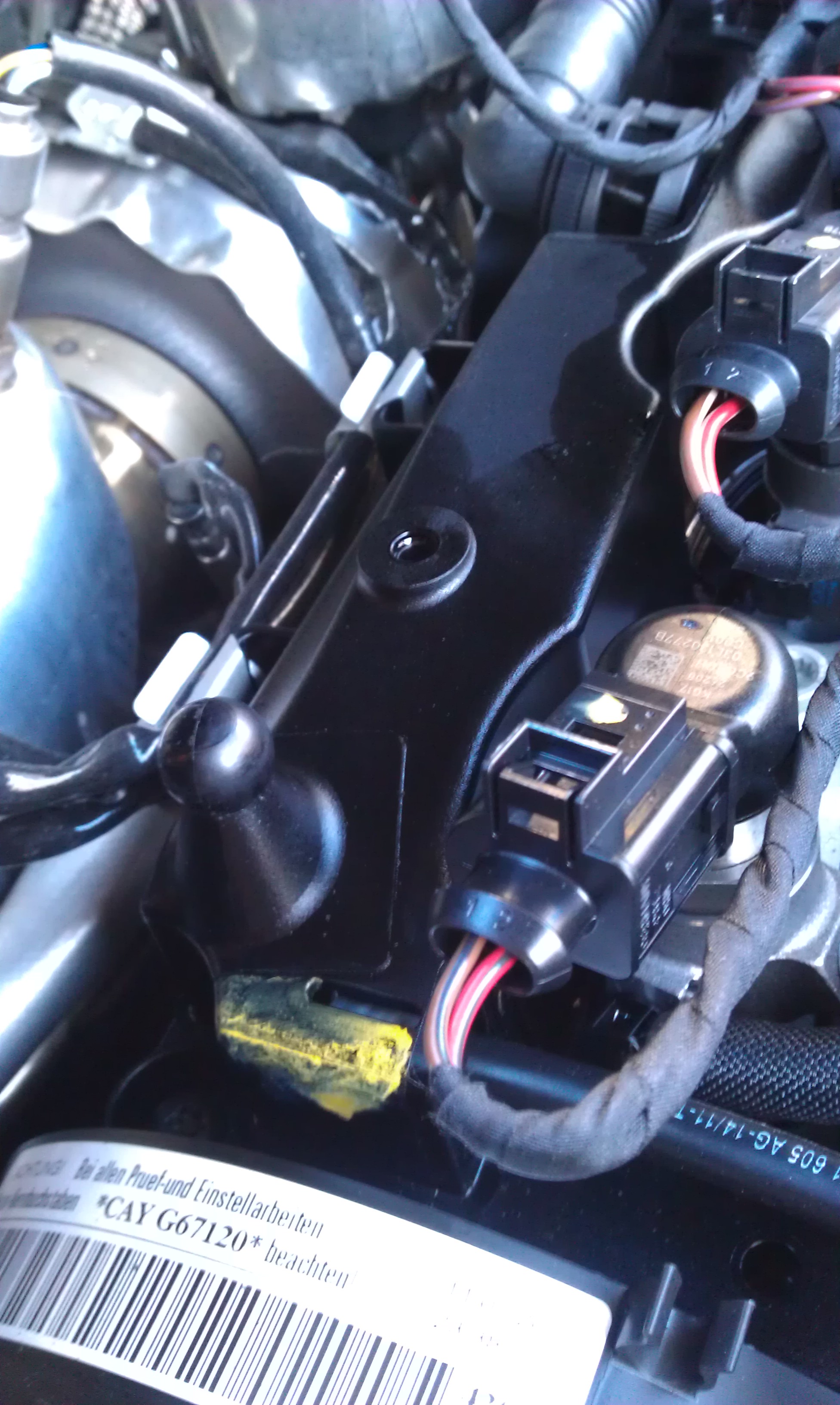

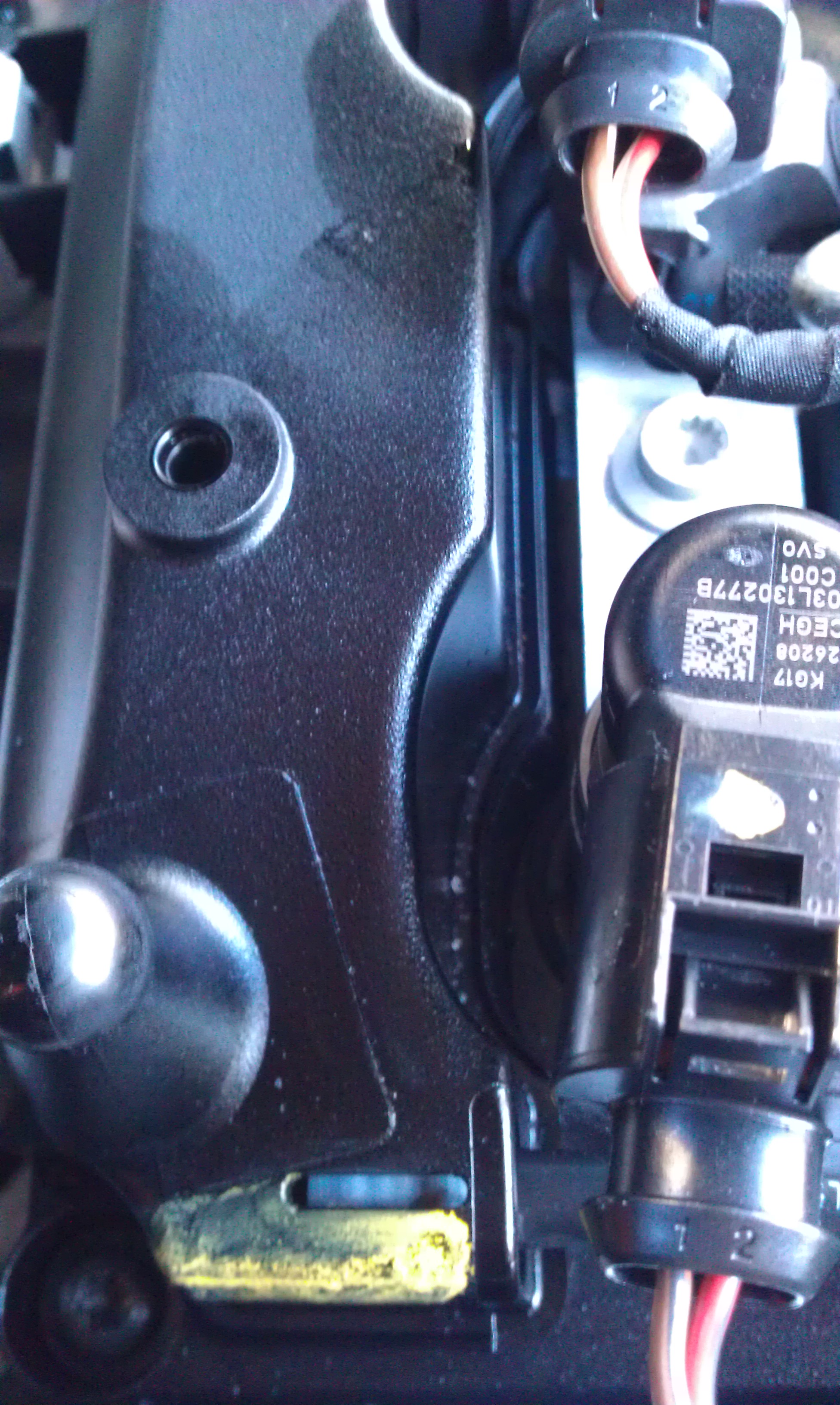

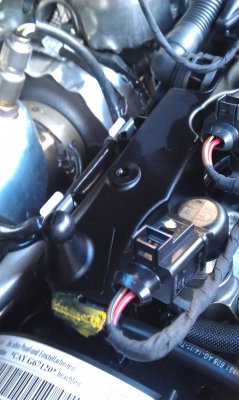

    Hallo leute,
    habe mir heute mal mein Motor einbissel genauer angeschaut und mir ist auf gefallen das meine Injektoren undicht sind. Oder ist das normal?
    Ist es bei euch auch so?

    Ich hab nen 1.4 122 PS, kann also nicht helfen...
    Ich gebe aber zu, dass ich auch nicht genau verstehe, was Du mit
    "undichten Injektoren" meinst. Worauf soll man denn bei deinen
    Fotos achten, ich seh da nix ungewöhnliches.
    Meinst Du den gelblichen "Fleck" im unteren Bereich, oder was?

    Ich glaube er meint die Flecken auf dem Deckel in der Bildmitte (1.+2. Bild). Sieht idT nach undichten Injektoren aus, würd ich auf jeden Fall in der Werkstatt checken lassen.
    Vielleicht kannst es auch selbst beobachten. Motorhaube auf und eventuell Verschalung runter. Dann vor die Injektoren stellen und beobachten während ein zweiter Mann paarmal Gas gibt.
    Könnte auch was ganz harmloses sein, wie z.B. verschüttetes Motoröl weil der Azubi besoffen war. :D

    Hab den Test schon ausprobiert. Leider habe ich so nix sehen können.
    Hab leider erst ein Termin am 6.12. Habe Telefonisch nachgefragt ob ich so weiter fahren kann und mir wurde gesagt ja klar das ist nicht so schlimm.
    Was meint Ihr? Es ist doch ein Druck verlust. Schlimm??
    Nicht das es zu einem Motorschaden kommt und ich bin Schuld.:blushing:

    Hi!
    Ich kenn die Drücke der Dieseleinspritzung nicht, aber die sind glaub ich recht hoch. Wenn da nicht mehr austritt, als das bisschen was man auf den Bildern sieht,
    würd ich mir erstmal keine Gedanken machen.
    Schau halt ab und zu nach ob es schlimmer wird, dann klappt das schon bis zum Termin.

    Weiß nicht wie weit die Motoren im A1 entwickelt sind, aber moderne Motoren arbeiten mit 1500-1800bar. Wieviel das ist kann man sich als Laie kaum vorstellen.
    So mal zum Verständnis: Wenn du in dem Moment, in dem der Injektor den Krafstoff in den Brennraum lässt, deine Hand vor den Injektor halten würdest hättest du danach ein schönes rundes Loch komplett durch die Hand durch.
    Ich würds mal über paar Tage beobachten, wenns nicht mehr wird ist alles in Butter.

    Also ich hab bei einem alten VPE Dieselmotor schon mal die Kuper Dichtringe bei den Düsenstöcken wechseln müssen.
    Und wenn diese hinüber sind dan sieht man das mit freiem Auge, dann steigen kleine Bläschen hervor.
    Man kann auch einwenig WD40 od. Bremsenreingiger dransprühen (nicht beim Heißen Motor !!!) dann sieht man eventuelle Bläschen noch besser.

    Andere Frage: riecht es bei laufendem Motor im Motorraum nach Kraftstoff?
