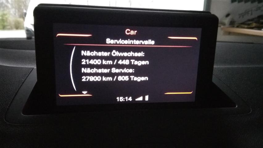

    Ist es richtig das die Intervalle unterschiedlich sind?
    Ich kenne es nur so das bei den Inspektionen auch das Öl gewechselt wird?
    btw. ich habe den kleinen seit Mittwoch. 25500km gelaufen, die Inspektion wurde vor knapp 2000km gemacht und ich habe nun das Öl kontrollieren und auffüllen lassen.
    Es waren wohl 0,6l und aufgefüllt haben Sie bis zur Oberkante der geriffelten Fläche haben Sie mir gesagt.
    Ich bin nun seitdem 300km gefahren habe dann vorhin kontrolliert und es sind schon wieder etwa 5mm unter der Oberkante, ist der Stand sehr empfindlich wenn man nicht perfekt gerade steht oder muß ich befürchten das ich einen Ölfresser erwischt habe? Es ist der 1,4er mit 185PS.

    Ja, die Intervalle sind voneinander getrennt. Die Inspektion ist alle 730 Tage bzw. alle 30.000 km fällig. Je nachdem, was zuerst eintritt.
    Der Longlife-Ölwechselintervall ist flexibel. Zwar ist der Ölwechsel auch spätestens nach 730 Tagen oder 30.000 km fällig, der Intervall wird aber ständig neu berechnet und fällt normalerweise kürzer aus. Man kann auch vom variablen Longlife- auf einen festen Ölwechsel-Intervall von 15.000 km umstellen. Dann braucht man kein spezielles Longlifeöl mehr und es stehen auch andere Ölsorten mit z. T. anderen Viskositäten zur Verfügung.
