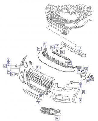

Hallo Zusammen, ich möchte gerne bei meinen A1 Sportback Bj. 16 den Kühlergrill tauschen. Ich habe jetzt so einen Plastikschwarzen dran und möchte gerne einen vom Sline Exterieur schwarzglänzend verbauen... Hat das schon einer gemacht? Bzw. weiß ob das paßt? Ich wüßte nicht warum nicht, aber wollte mal nachfragen. In der Suche habe ich nichts gefunden.. Danke und gruss Björn
Geht ,der Külergrill muß aber das gleiche BJ haben wie dein Auto.Stoßstange,Scheinwerfer untere Bodenverkleidung muß demontiert werden.
