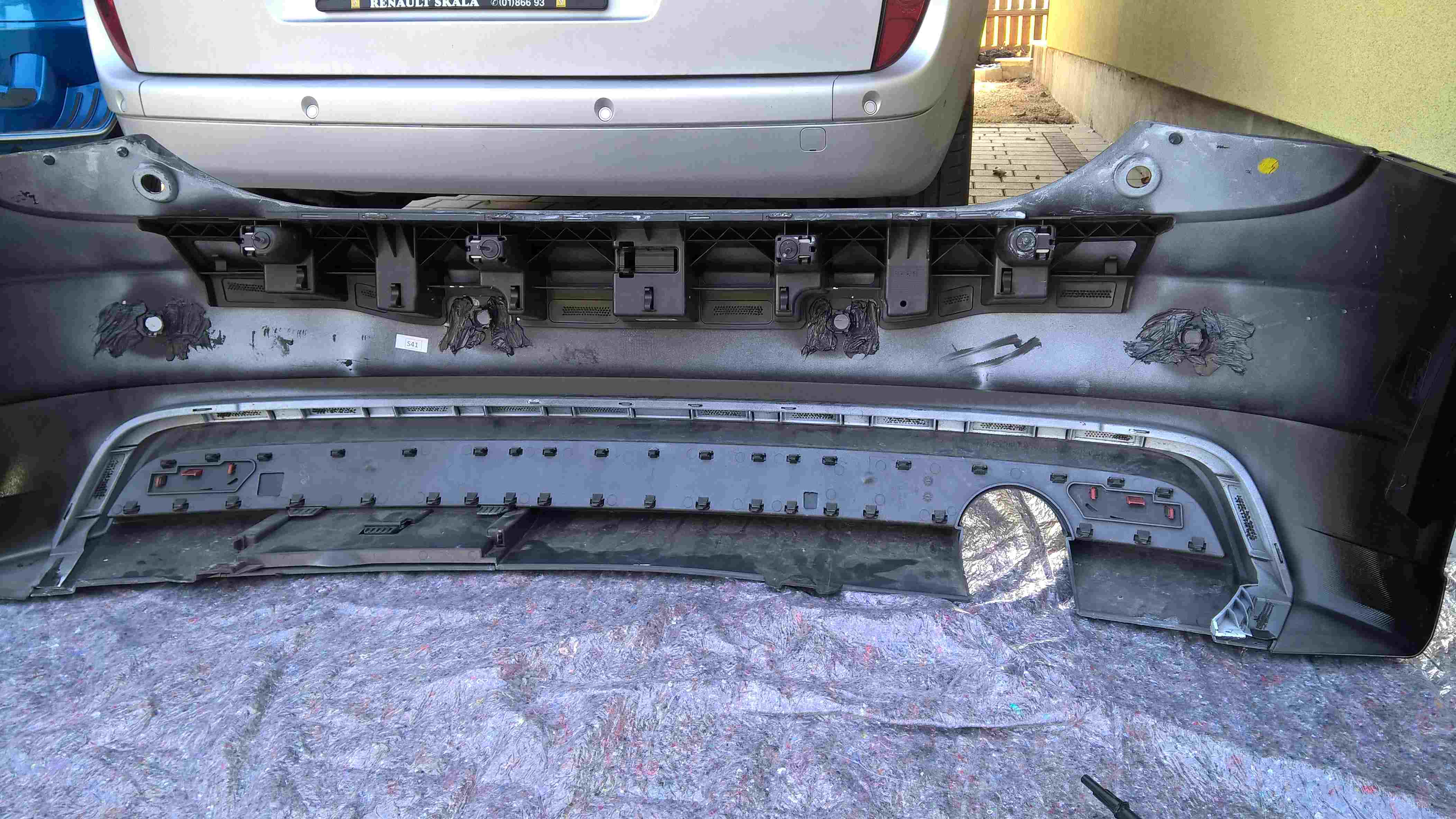

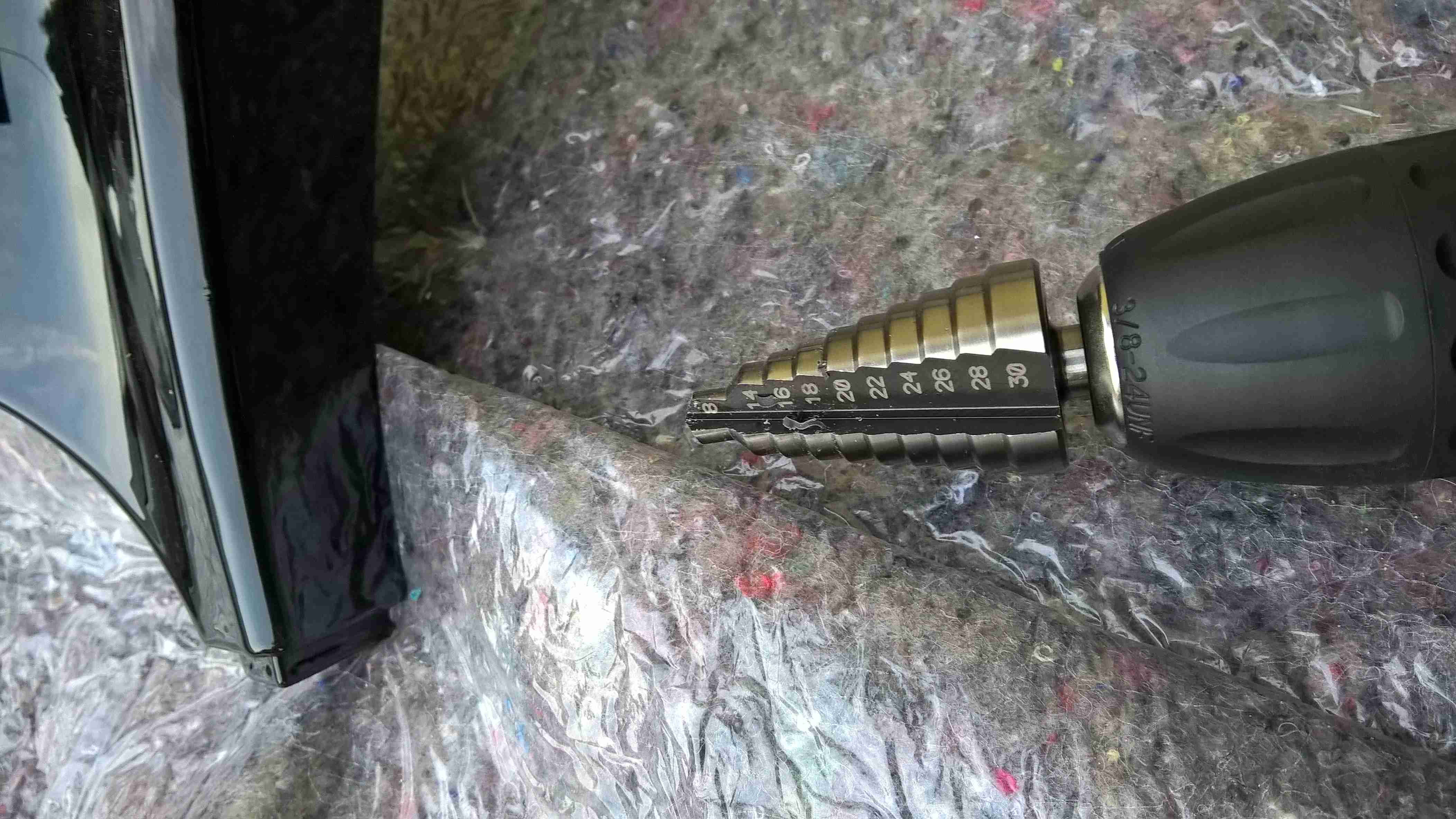

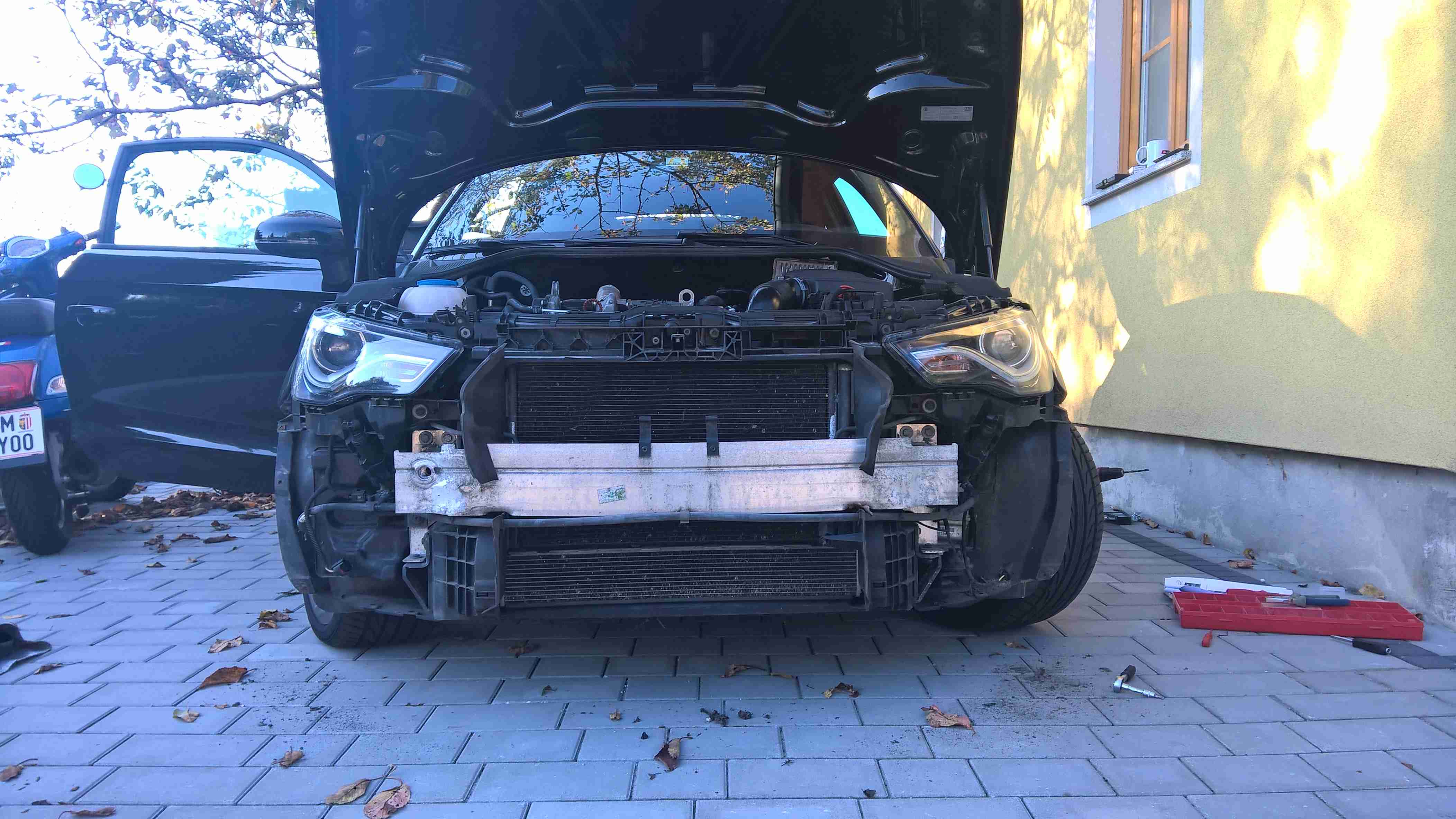

Hallo hab selbst bei unseren Kleinen APS+ nachgerüstet, inkl Umbau auf S-line und kann dir sagen, dass bei dem Standardstoßfänger hinten keine APS Markierungen sind, vordere Stoßstange schon Höhe und Position müsste ich nachmessen, da ich bei der Umrüstung auf S-line nur vorne selbst gebohrt habe, hinten habe ich mir einen Stoßfänger mit APS besorgt anbei noch ein paar Pics
