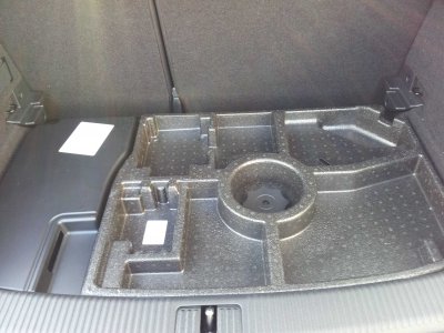

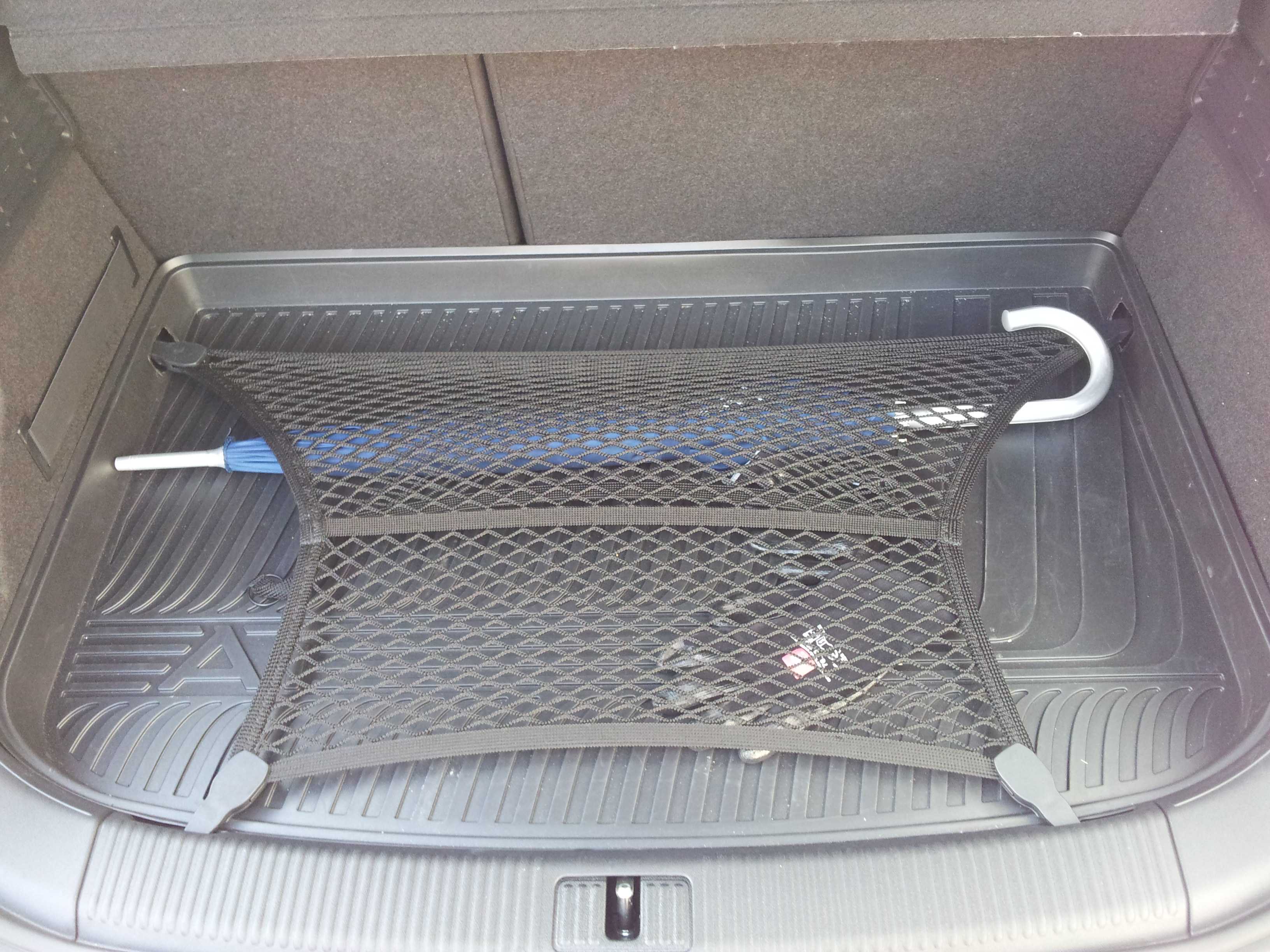

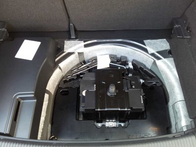

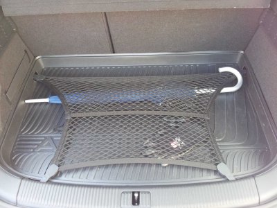

    So Jungs und Mädels,
    es geht :thumbsup: man kann in einem A1 trotz Batterie und Bose Subwoofer im Kofferraum einen Notrad unterbringen.
    Die Styroporwanne die man dafür braucht hat beim Händler 39,69€ gekostet.
    Die Notradfelge (wie oben beschrieben) habe ich für 49,99€ + 7,80€ Versand ersteigert.
    Radschrauben kann ich laut Aussage vom Händler, die nehmen welche man auch bei den Alufelgen benutzt, Audi hätte da nur eine Sorte.
    Darüber muss ich mich aber noch genauer Informieren.
    Wer jetzt noch Fragen als hat als her damit :thumbsup:
    Ich hoffe das man auf den Bildern alles richtig erkennen kann.
    Wagenheber und Bordwerkzeug habe ich unten in der Reserveradmulde.
    #4 sldl82, 20.09.2012
    skl, stuk, Guenka und einer weiteren Person gefällt das.

    Sagma das Filzzeugs da ist aber nicht Standard oder???? Quitscht es da bei dir oder wat?
  6. sldl82
    sldl82 Audi A1 Guru
    13.03.2012
    606
    103
    Das "Filzzeugs" sind Bitumenmatten die ich mir selbst verklebt habe da der Kofferaum etwas gescheppert hatte.
