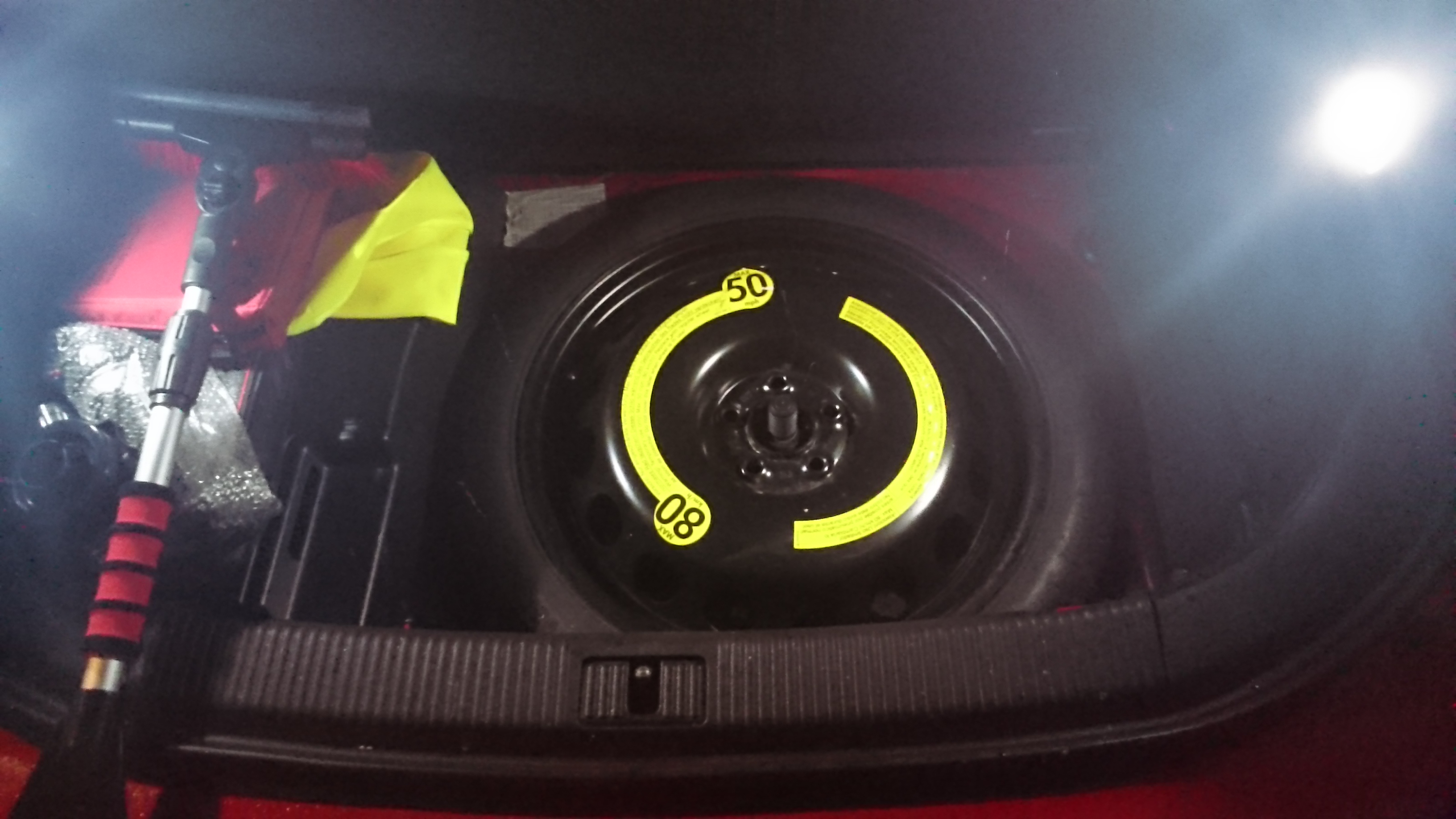

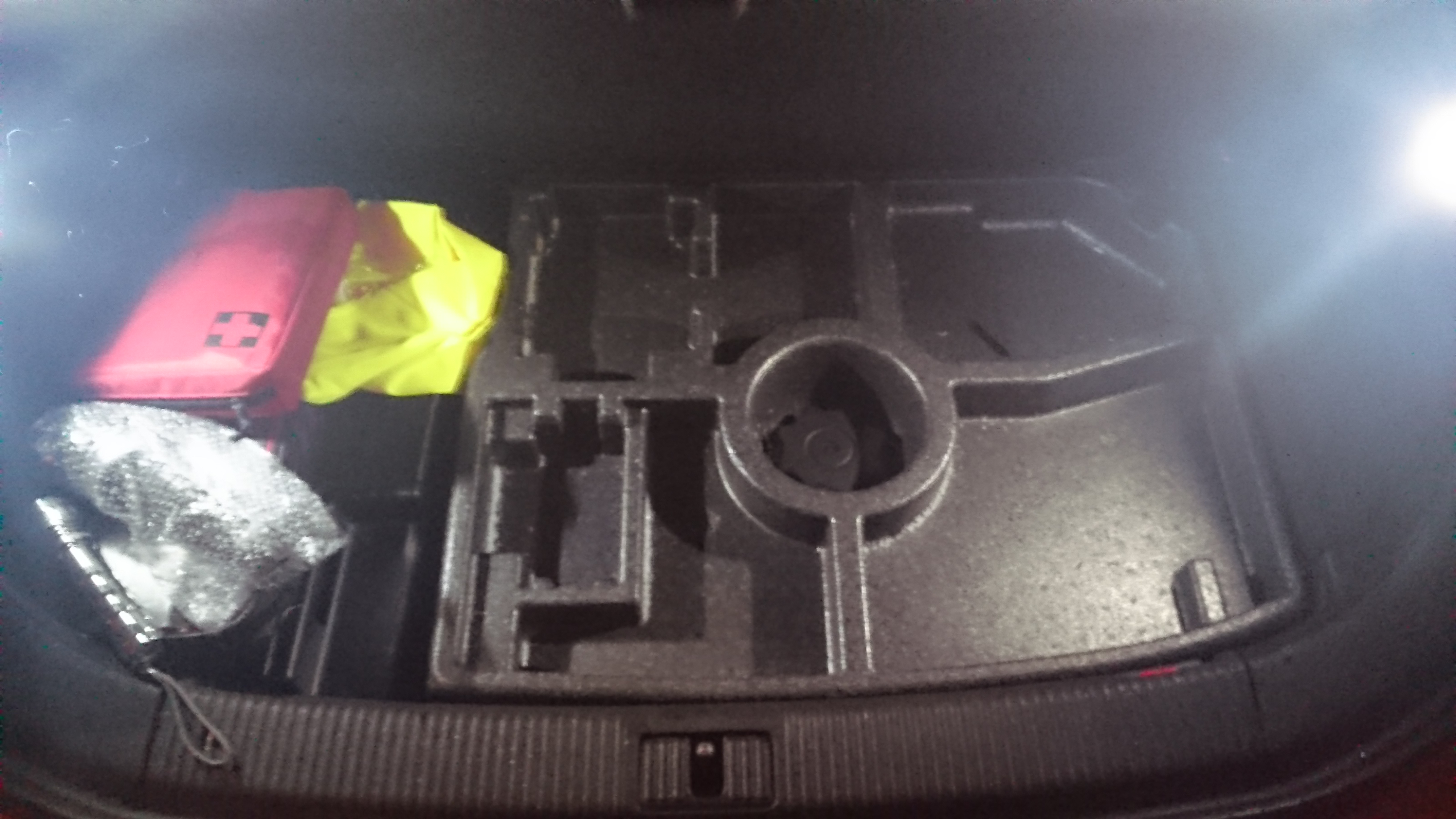

So ich hab fix Bilder gemacht und schichtweise eingeräumt. So und nicht anders passt es rein (original) Ganz unten styropor Einlage mit bordwerkzeug, bose subwoofer und Batterie. [das gibt's auch als komplette Einlage wenn bspw kein bose vorhanden oder auch ohne Batterie im Kofferraum] Darauf das Notrad (ich hab wie bereits geschrieben ein größeres vom alten S3 hier passen aber auch andere Größen wie bereits vorher schon erörtert) [ohne notrad liegt hier eine weitere styroporeinlage. Diese findet mit notrad kein Platz mehr, ist bei mir also auch rausgezogen dafür dann die styroporeinlage ein Stockwerk höher ] Darauf die flache styropor Einlage mit Aussparung für die Endstufe (gibt's natürlich auch ohne) diese sitzt durchaus bündig für die Kofferraumabdeckung. [die kann man auch benutzen wenn man drunter der anderen erwähnten styroporeinlagen hat. Ja man kann also den kompletten Unterbau mit styroporeinlagen auskleiden ] Dann die Kofferraumabdeckung plus die Gepäckraumschale Achtung: Die Benutzung des "doppelten Bodens" entfällt damit vollständig. Da sitzt alles bündig. [Ansonsten die oberste styroporeinlage weglassen, dann geht's wieder] Man könnte für mehr Platz die styroporeinlage weglassen und die Sachen die rein sollen so reinlegen. Ich mags aber so mit der Einlage ganz gern Ich denke jetz sollten alle Fragen geklärt sein

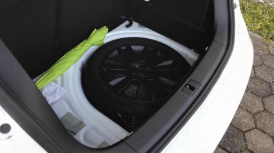

Um mal etwas Konstruktives beizutragen: Ich habe mir gestern testweise ein 185/60/R15-Rad in die Reserveradmulde gelegt. Rechts und links in der Mulde habe ich zwei Auflagepunkte entdeckt, auf denen das Rad dann liegt. Das passt zwar an sich ganz wunderbar, aber der Reifen ist minimal breiter als die Muldentiefe (bzw.die Tiefe der Auflagepunkte). Wenn man dann den Ladeboden in unterer Stellung hat, reibt die Unterseite der Griffmulde auf dem Reifen hin und her und verursacht dabei Quietschgeräusche. Außedem legt dies die Vermutung nahe, dass bei Belastung des Bodens der Reifen punktuell eingedrückt wird. Ich habe ebenfalls spaßeshalber mal ein 215/45/R16-Rad hineingelegt. Passt vom Durchmesser natürlich ebenfalls, schaut halt nur noch weiter heraus. Ist aber kein Problem, wenn man den Ladeboden in oberer Position lässt. Es besteht also tatsächlich die Möglichkeit, ein vollwertiges Ersatzrad in Fahrbereifung mitzuführen. Angesichts meiner mageren 86PS werde ich mir das aber wohl klemmen.
