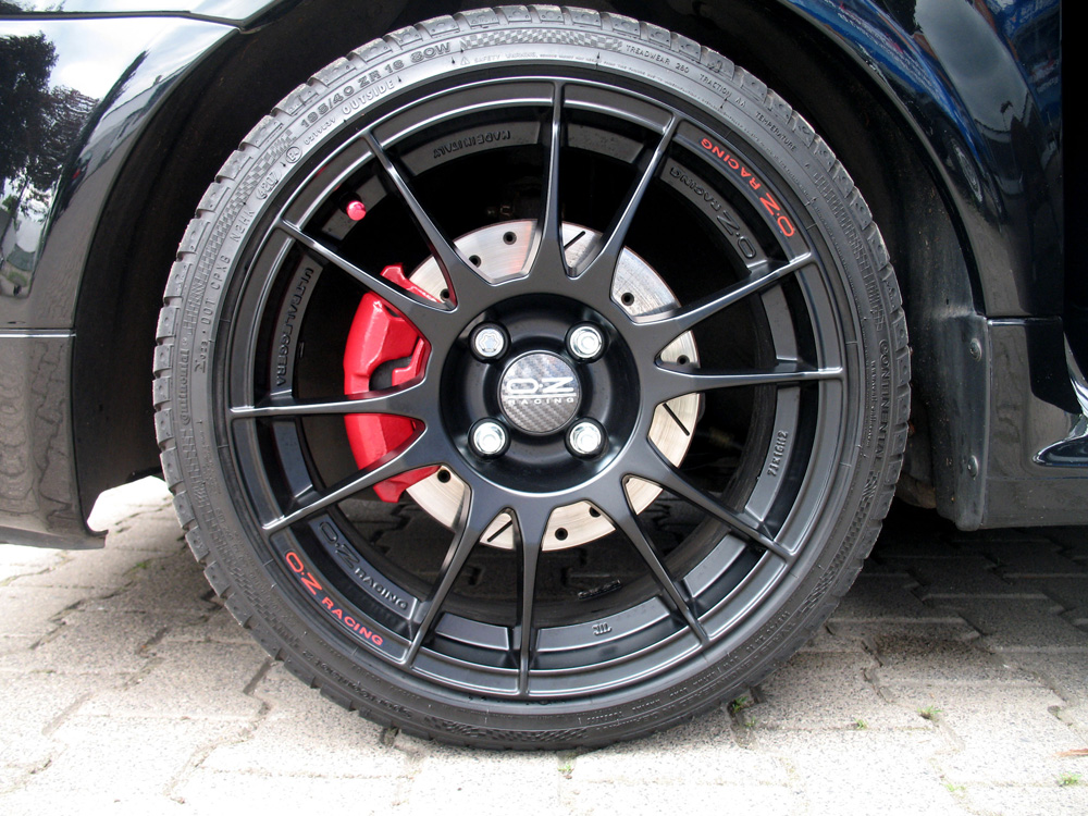

    naja wie breit ein reifen wirkt hängt von der breite der felge ab, ein 185ziger KANN breiter wirken als ein 205, mit entsprechender felge, weil er GEZOGEN wird.
    also statt ner 7j z.b. ne 9j.
    also bei einem gezogenen reifen liegt der reifen wie ein "A" auf der felge.. und bei einem wulstigen reifen (sieht man z.b. bei lotus-exige) geht der reifen leicht über die felge, sprich er liegt eher auf wie ein "V)
    es gibt reifen/felgen kombies die schließen genau "H" mäßig ab, also nicht nach außens stehend und nicht gezogen.
    Ist ne optische frage würd ich sagen... aber vom sportlichen aspekt ist ne schmällere felge eben leichter. für ne 17zoll ises find ich ziemlich breit. Musst mal bilder machen wies aussieht ;-)
    bei mir is nen 195 auch leicht gezogen auf ner 7j felge wie du siehst, aber wirkt für manche sportlicher... is aber wie gesagt geschmackssache und empfinden

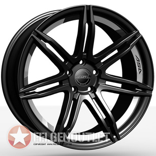

    habe die Felge als Anhang beigefügt. Bin gespannt wie Sie am A1 aussieht.

    sieht doch super aus in schwarz ;-) Die in rot/silber haben mir davon nicht so gefallen, da existiert hier irgendwo nen bild im forum.

    @Scooter86: Das ist keine "Geschmacksfrage" sondern einfach techisch eine unglückliche Lösung: Optimal ist es wenn die Reifenflanke senkrecht auf der Felge steht, nur dann kann der Reifen optimal arbeiten. Bei einem 205 steht die Flanke schräg auf der Felge. Die Felgen /Reifenkombi ist zulässig aber für den Reifen zu breit.
    Ich denke die Felge sieht sehr gut aus...
