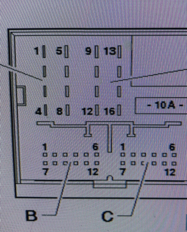

    Ich hab jetzt dieses Kabel gekauft aber das passt nicht:
    https://www.amazon.de/dp/B07F157X1R/ref=cm_sw_r_oth_tai_XkV2Cb7AX4T8Y
    Hab den weißen Überstecker ab gemacht und den kleinen schwarzen so eingesetzt, Belegung stimmt zumindest. Aber ohne Codierung wie vermutet kein Ton.
    Kannst du sagen welcher Stecker da passt?

    Moin
    Ist alles ein wenig Undurchsichtig. Der Schaltplan ab 2011 zeit für das Chorus 4 Kontakte in Kammer B, schreibt aber gleichzeitig nicht belegt.
    Das was man auf deinem Bild sieht gibt es in den Schaltplänen nicht

    Ah ok, ist also das Chorus 4 !
    Meines Wissens ist das vom A1 Baugleich mit dem vom Q3 und A3 8V, vielleicht gibt es da ja mehr Infos?

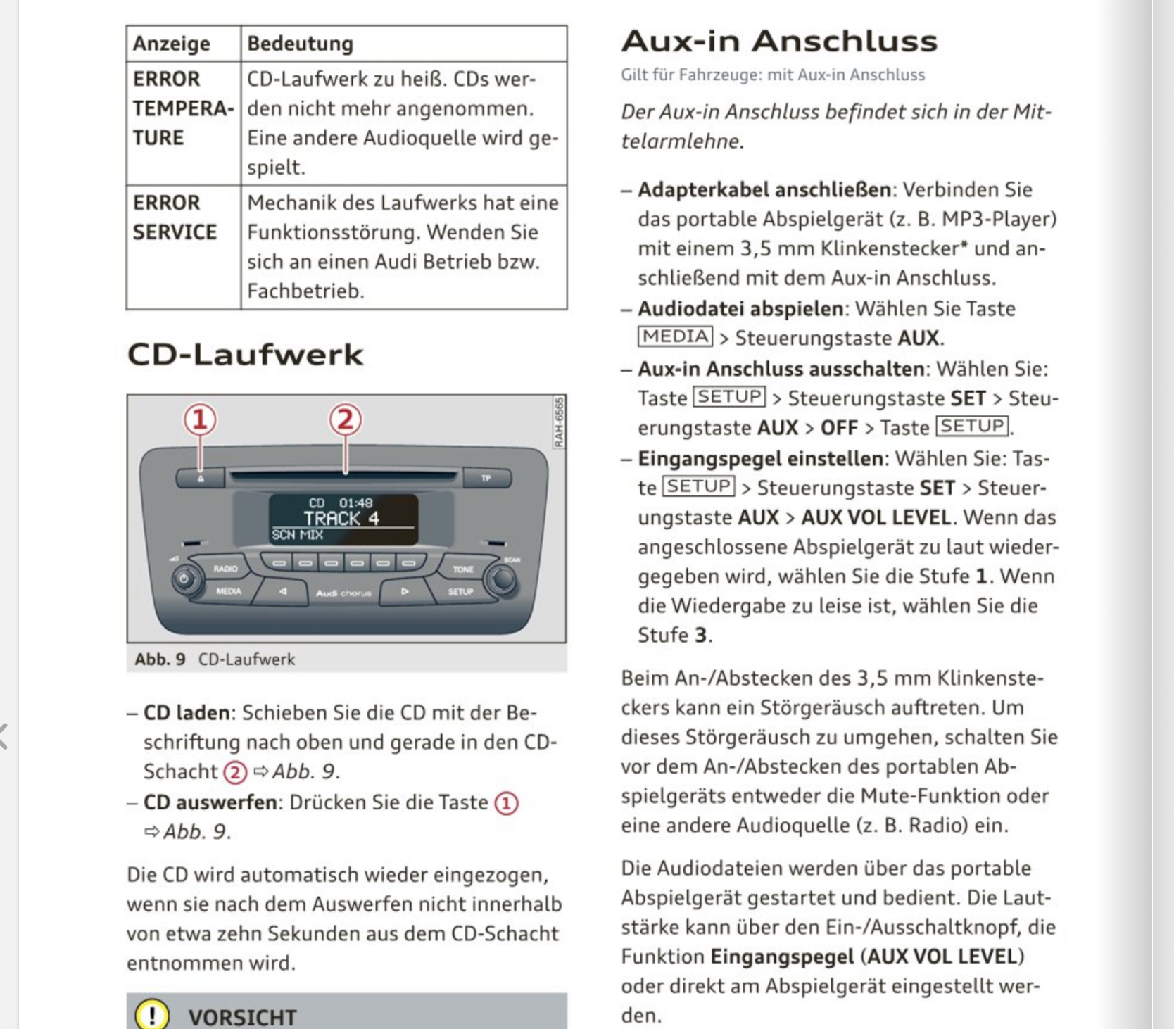

    Also nochmal für alle die es noch versuchen wollen die Codierung:
    STG 56 (Radio) -> Codierung (Fkt. 07) -> Byte 0, Bit 0 aktivieren (auf 1 setzen)
    funktioniert beim Chorus im A1 nicht (Codierung wird nicht angenommen)!

    Ich hab was neues raus gefunden, anscheinend läßt sich das Chorus ähnlich wie das RNS-E codieren. Bit 1 kann auf 5 codiert werden. Das nimmt das Radio auch an aber leider wird keine Änderung angezeigt.
    Außerdem ist mir aufgefallen, dass Anpassungskanal 11 wohl für das MEDIA Menü bestimmt ist. Dort nimmt er die Änderung von 1 auf 2 aber nicht an.
    Vielleicht findet ja jemand anderes jetzt ne Lösung, bleibe aber dran.
