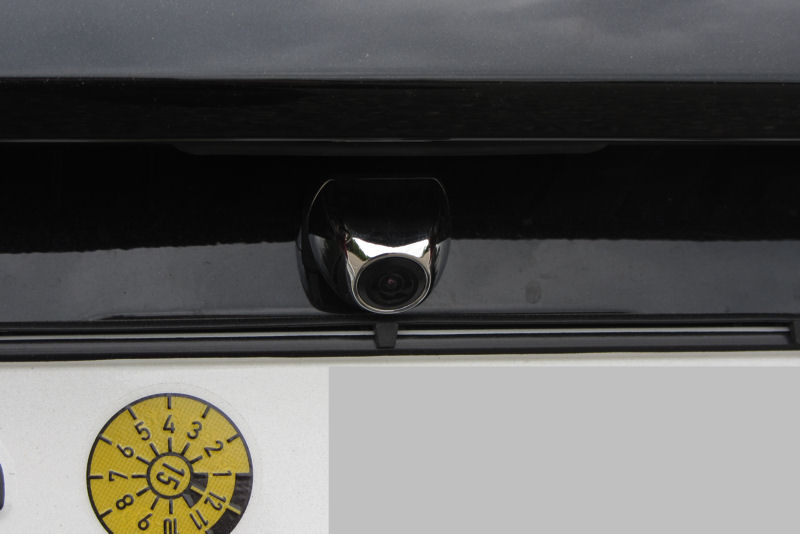

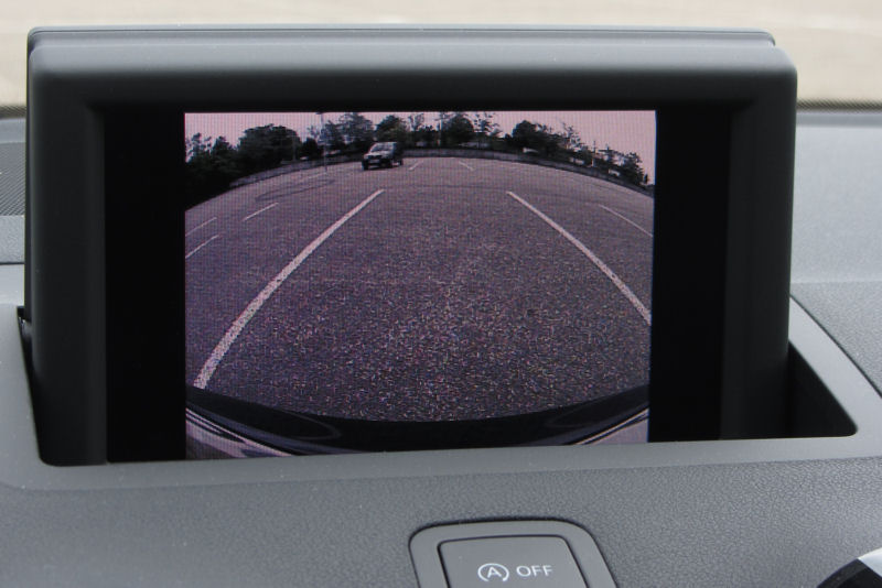

Ein kurzes Update zum Einbau der Rückfahrkamera. Die Kamera habe ich an der Heckklappe über dem Nummernschild angebracht und über das AMI im Handschuhfach mit dem Display verbunden. Das funktioniert eigentlich recht gut. Leider nur, wenn sich das Auto nicht bewegt, d.h. sobald der Wagen eine Geschwindigkeit von etwa 2-3 km/h erreicht, wird der Bildschirm abgeschaltet :-(. Zum Rangieren oder Einparken reicht das in den meisten Fällen, ist aber trotzdem unschön. Ich bin also immer noch auf der Suche nach einer Lösung, wie man entweder das Videosignal dauerhaft einschalten kann (evtl. auch nur für den Rückwärtsgang) oder wie man die Schwelle, bei der das Bild abgeschaltet wird, etwas erhöhen kann. Da ich nur das Concert mit dem kleinen Navi habe (nennt sich wohl bei Audi RMC), funktioniert das Verfahren des MMI+ nicht, da die Seriennummer fehlt. Ein VCDS Scan zeigt mir an der Adresse 5F folgendes Steuergerät: ------------------------------------------------------------------------------- Adresse 5F: Informationselek. I (J794) Labeldatei: Keine Teilenummer SW: 8X0 035 193 E HW: 8X0 035 193 D Bauteil: RMC Cnct Nav H52 0775 Codierung: 01000000000051070023000103010000000000 Betriebsnr.: WSC 00046 000 00000 VCID: 3A719B9FB544B89 Subsystem 1 - Teilenummer: 8X0 919 884 D Bauteil: P13-50-11.06 0002 Subsystem 2 - Teilenummer SW: 8X0 919 603 HW: 8X0 919 603 Bauteil: DU6 Basic H42 0084 Kann jemand damit etwas anfangen? Gibt es dazu irgendwo ein Datenblatt oder eine Beschreibung, was man damit alles einstellen kann? Ist dieses Steuergerät wirklich identisch mit dem, welches im Q3 verbaut ist? Ich habe auch schon in verschiedenen Audi Werkstätten gefragt, aber entweder blocken die gleich alles ab (weil es keine offizielle Kamera für den A1 gibt) oder die haben schlicht keine Ahnung. Ein sogenannter Serviceleiter in einem Autohaus wusste z.B. weder mit dem Begriff MMI+ noch RMC etwas anzufangen. Wäre nett, wenn mir einer weiterhelfen könnte. Oder eine Idee hat, wenn man noch fragen kann. Gruß Herbert
Wow das ist Klasse :thumbup: Hätte ich auch gerne... Aber dass es bei einer höheren Geschwindigkeit ausschaltet, ist schon doof. Aber da wird es sicher was geben. Vielleicht weiss Johannes was?
