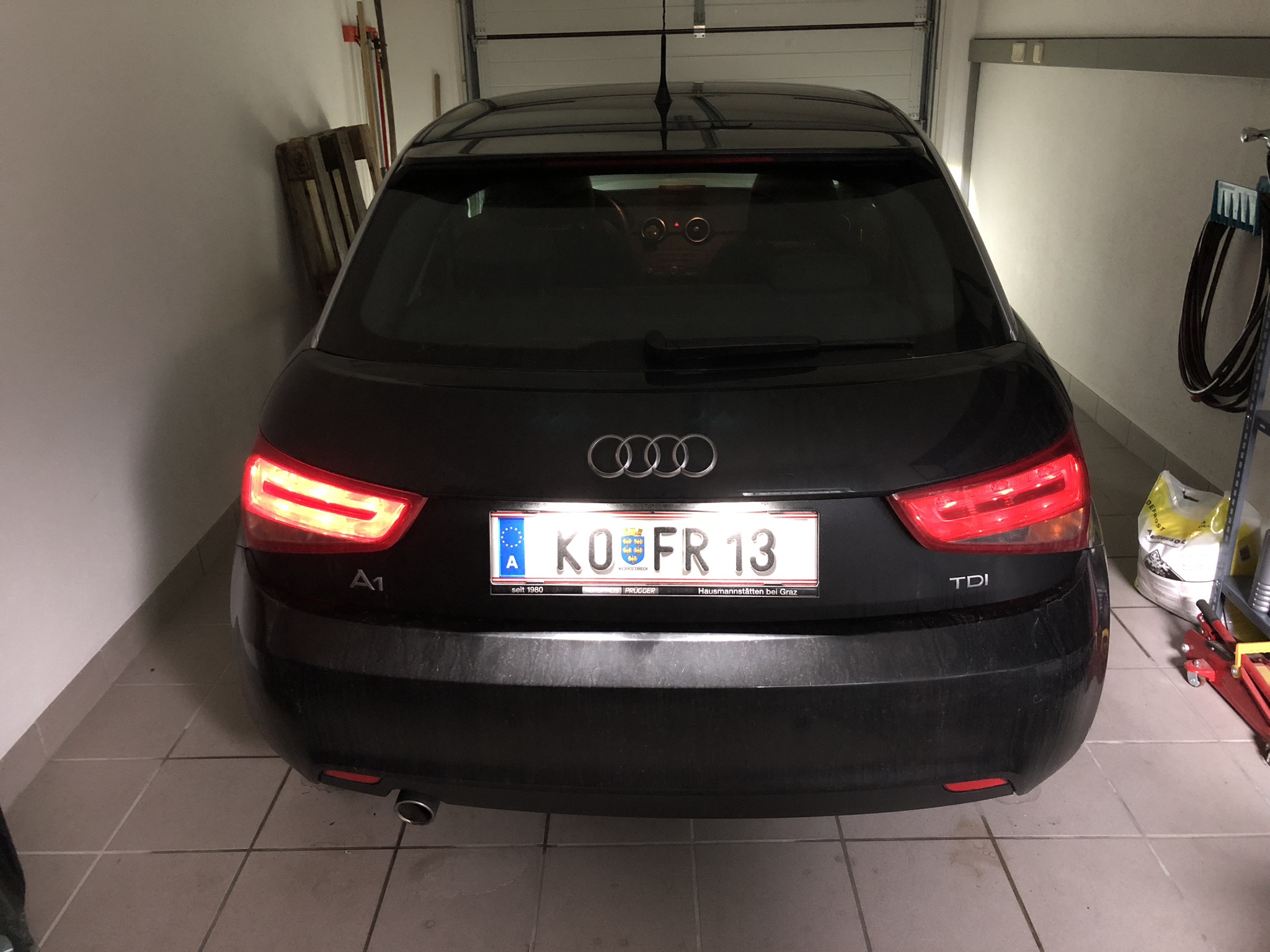

    Bei unserem Audi A1 1.6 TDI (EZ 01/2011) leuchtet die rechte hintere Rückleuchte nur sehr schwach und wir bekommen in der MFA Fehlermeldung für alle Leuchten rechts hinten (Blinker, Bremslicht, Rückfahrlicht etc.).
    Ich habe ein Foto angehängt und unten ist der Fehlerspeicher.
    Kann mir jemand sagen, ob es sich (eher) um ein Problem mit der Verkabelung handelt oder brauche ich eine neue Rückleuchte?
    Vielen Dank im Voraus!

    Ich tippe mal auf eine lose Steckerverbindung.

    Oder vielleicht ein Masseproblem?Sind das LED Rückleuchten oder normale?

    Nein sind die normalen, alles original.
    Danke für eure Antworten, ich werd mal die Steckverbindungen checken lassen.

    Hast du die Stecker mal ausgeklipst und die Spannung am Sockel, Stecker und Sicherung gemessen?
