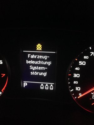

Hi, ich hab heute was merkwürdiges festgestellt. Als erstes ein dumpfes Warnsignal + Meldung im Cockpit "Fahrzeug Störung - Beleuchtung ausgefallen" dann die Auflistung der ausgefallenen Teile Blinker hinten links Bremslicht hinten links Nebenschlussleuchte hinten links Also komplett Ausfall Nun gut dann hab ich Angehalten und geschaut ob das wirklich so ist -> Geht alles?! Zündung ein/ausgemacht und weiter gefahren -> Meldung ist verschwunden. Kurze Zeit später wieder selbe Meldung also wieder geschaut diesmal wirklich alles ausgefallen.... und jetzt das wirklich komische: Ich stand in P (Motor lief), geh nach hinten um zuschauen und dann fängt es wie wild an zu piepen -> PDC in P?!?! Dann bin ich wieder eingestiegen , D gewählt und es macht ein "pieps" , fahr los musste bremsen wieder ein "pieps" ich blink links wieder "pieps" , ich blieb lange auf der Bremse und es piept wie verrückt als ob es gleich kracht. Hat jemand schon mal sowas in der Art gehört oder ähnliches? Soooo nun ich schätz mal aufn Massefehler? Grüße GinSeng

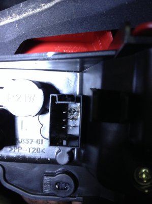

Ich war eben zum Fehlerauslesen...bei mir ist es ein Kurzschluss bei einer der Rückleuchten. Muss getauscht werden.... Würd mich trotzdem Interessieren was sie bei dir sagen....

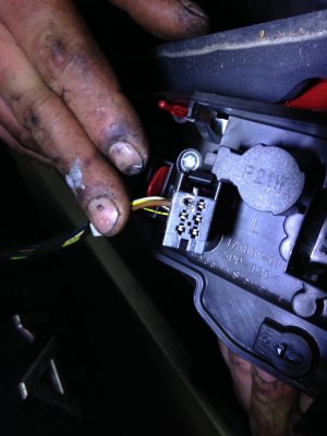

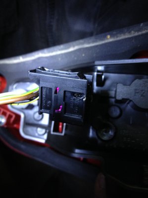

So ich war heute in einer Werkstatt von einem Kumpel, die haben die Rückleuchte mal ausgebaut und siehe da... :cursing::cursing::cursing::cursing: Der Mechaniker meinte ich soll zu Audi gehen und fragen ob da auf Kulanz was geht weil sowas eigentlich nicht passieren darf.. Nächsten Samstag bei Audi direkt ein Termin
