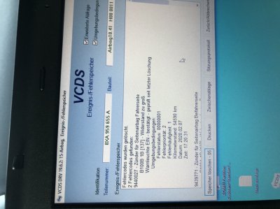

    Hello Leute habe die Quattro Sitze verbaut , jetzt leuchtet dauern die Sitzairbag ( Beifahrer) Lampe laut fehlerspeicher . Ich müsste ein wiederstand rein machen bzw. Ein sitzbelegungsmatte welche oder was könnte ich genau machen bitte um Hilfe !

    Um diesen Fehler geht es !?

    Diesen Fehler hatte ich auch kurzzeitig beim Wechsel meines Lenkrads. Ursache war damals, dass eine Steckverbindung nicht perfekt gesteckt war. Ich habe den Airbag vom Lenkrad nochmal ausgebaut und wieder eingebaut, Fehler gelöscht und danach war Ruhe.
    In meinem persönlichen Verständnis heißt der Fehler "Widerstand zu groß", dass ein geschlossener Stromkreis vorhanden ist. Es kann zum Beispiel auch sein, dass die Stecker bei deinen neuen Sitzen anders verkabel werden müssen.
    Hoffe dir hilft das etwas. :)
