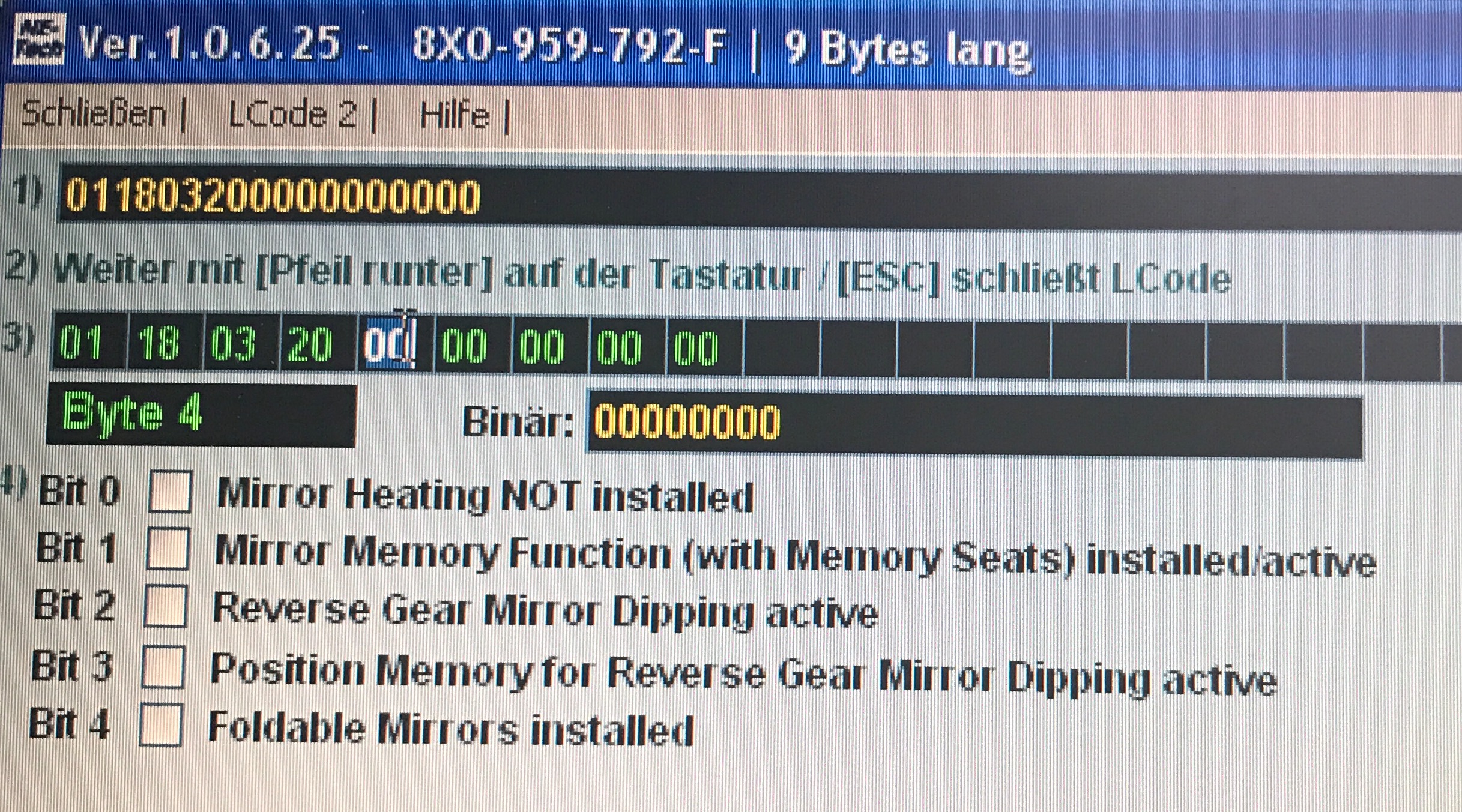

    So, war nun bei jemanden mit VCDS und eigentlich schien alles gut zu "laufen". Leider kam dann beim Bestätigen so ein Popup.....kann leider nicht mehr den original Text wiedergeben, jedoch war es ungefähr mit folgendem Wortlaut.
    "Das Steuergerät ist noch nicht registriert......bitte klicken Sie ja, um es mit den original Einstellungen zu versehen, oder klicken Sie nein, um die Änderungen zu verwerfen oder Abbruch um die Werte zu ändern"
    So in diese Richtung war es die Meldung....die Änderung scheinen die Geräte jedoch dennoch akzeptiert zu haben. Ich hab' mal einen Screenshot dazu gemacht.....
    Was ich evtl. noch erwähnen muss - aktuell habe ich noch keine heizbaren Spiegelgläser montiert, da ich noch auf die notwendigen Kabel warte. Das sollte doch aber keinen Einfluss haben......oder ?
    Danke für Eure Hilfe.

    Sollte Fehler im Steuergerät ablegen da kein Verbraucher angeschlossen ist und das Stg denkt das Glas ist kaputt.

    Okay, prima - dann sollte es ja funktionieren, sobald die Gläser angeschlossen sind :)

    Ja, sollte man aber vielleicht noch mal Fehler löschen hinter her auch wenn es nicht unbedingt nötig ist.
