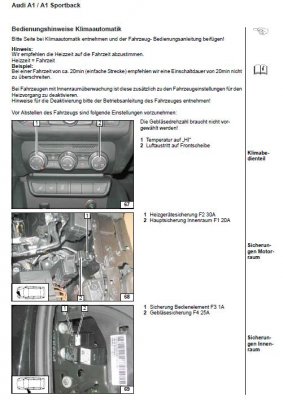

    Einstellung Klimaautomatik
    Hier mal die erforderliche Einstellung (laut Webasto) der Klimaautomatik bei Standheizungsbetrieb! Einzustellen kurz vor Fahrtende.
