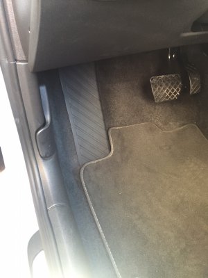

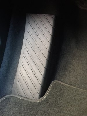

    So, jetzt hatte ich endlich mal Zeit mich darum zu kümmern.
    Ich habe mir die originale Fußstütze von einem Audi A4 8K gekauft (Teilenummer 8K1864777).
    Kostet beim Audi Händler knapp 7,- Euro.
    Was überflüssig ist habe ich mit einem Cuttermesser abgeschnitten und dann mit Tesa Klettverschlußklebeband festgemacht.
    Sitzt richtig fest und sieht sehr gut aus.

    so, hab die jetzt auch drin...aber sie dürfte gerne noch 2-3 cm breiter sein:huh:
    Werde mal weiterforschen....bis dahin bleibt sie drin :)

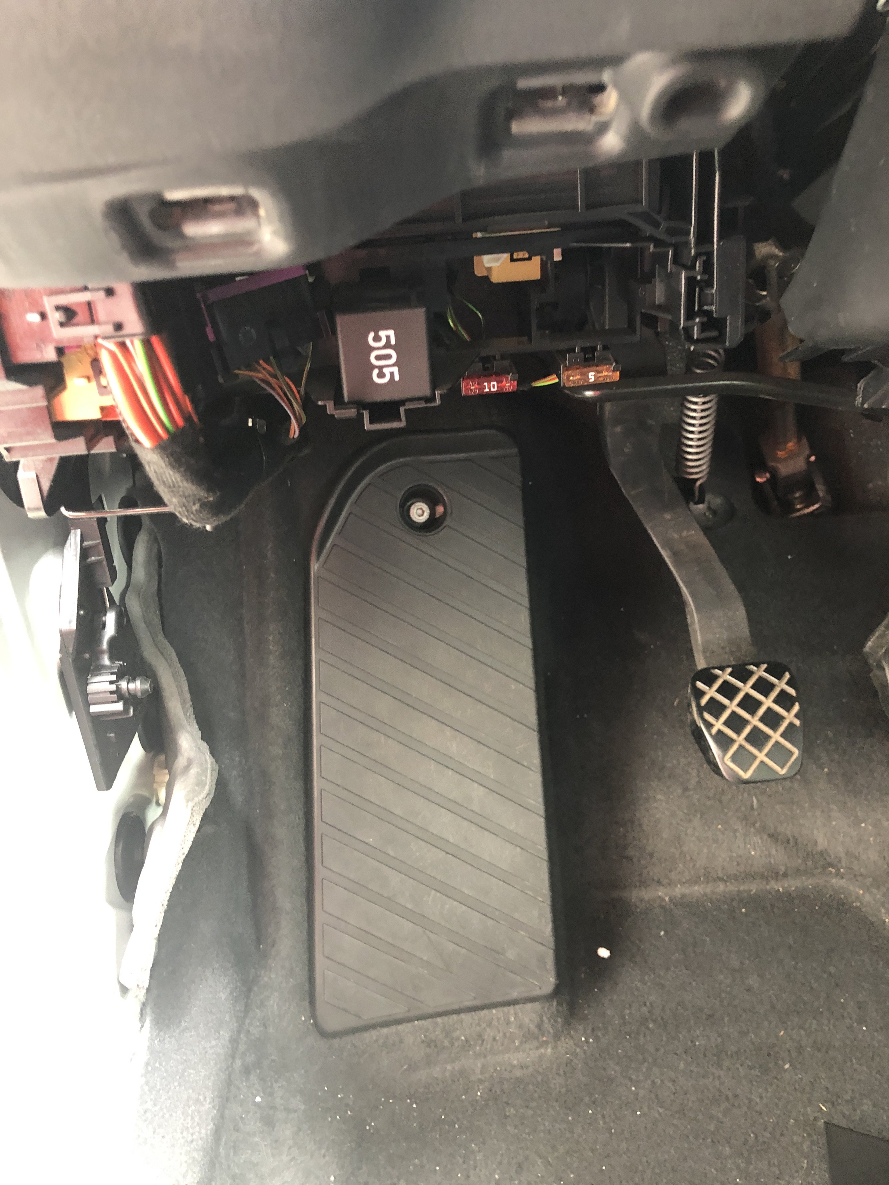

    Ich hab eine Fußstütze aus dem aktuellen Q7 eingebaut.

    Hast du die Teilenummer noch parat?
    Gruß rising
  8. Brucew
    Brucew Audi A1 Süchtling
    13.05.2019
    62
    Bitteschön: 4M1 864 777 A
