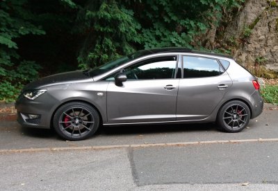

    Dann komm mal vorbei, wenn du auch aus Dresden kommst. Ich hab diverse Spurplatten zum probieren da und meine Mutti fährt im Ibiza auf der gleichen Plattform meine "Spezial"-Lösung mit Tieferlegungsfedern auf OEM Dämpfern. Also probefahren ist möglich.
    red Devil 90 gefällt das.
  9. red Devil 90
    red Devil 90 Mitglied
    16.11.2020
    Das ist echt ein super nettes Angebot Nuerne89 :) Sobald der Weihnachtsstress und Lockdown vorbei sind, komme ich sehr gerne darauf zurück :) Der Ibiza steht wirklich gut da! Beste Grüße!
