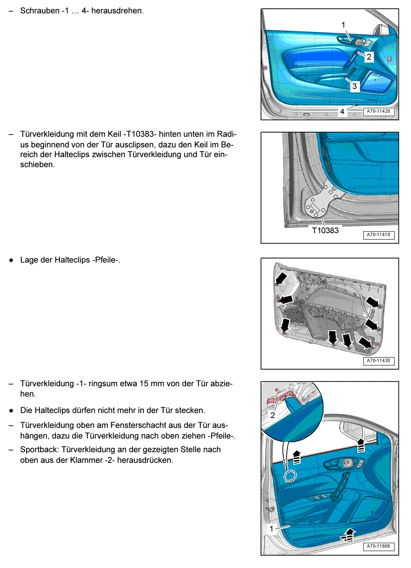

Leider habe ich keine "Anleitung" gefunden...nur ein Bild im Netz, wo zu sehen ist wo die Klipse sitzen. Aber muss da vielleicht auch irgendwas geschraubt werden??? Die Türverkleidung wird ja nicht nur durch die Klipse gehalten...oder ??? Wer hat es schonmal gemacht und kann mir Tipps geben!?!?
Die Türverkleidungen sind teilweise auch durch Schrauben festgehalten. Wenn ich mich richtig erinnere gibt es eine Schraube an der unteren Kante der Türverkleidung, eine unter dem Tür Zuziehgriff und eine hinter der Lautsprecherblende. Der Rest wird durch die Clips gehalten, da empfiehlt sich zum Lösen eine spezielle Zange, zum Beispiel HAZET 799-4 Tuerverkleidungs-Loesezange https://www.amazon.de/dp/B001CA1R3Q/ref=cm_sw_r_awd_HbzbwbVRZCCMH.
Es sind 4 Schrauben (siehe Bild). So eine teure Zange brauchst du nicht, kauf dir lieber solch ein Set hier: http://www.amazon.de/gp/aw/d/B000PT...f_rd_t=36701&pf_rd_p=649447127&pf_rd_i=mobile Das reicht völlig aus und man kann es für die verschiedensten Zwecke gebrauchen. Besorg dir aber besser einige Ersatzclips, die gehen bei der Demontage gerne mal kaputt (egal mit welchem Werkzeug zu abhebelst)

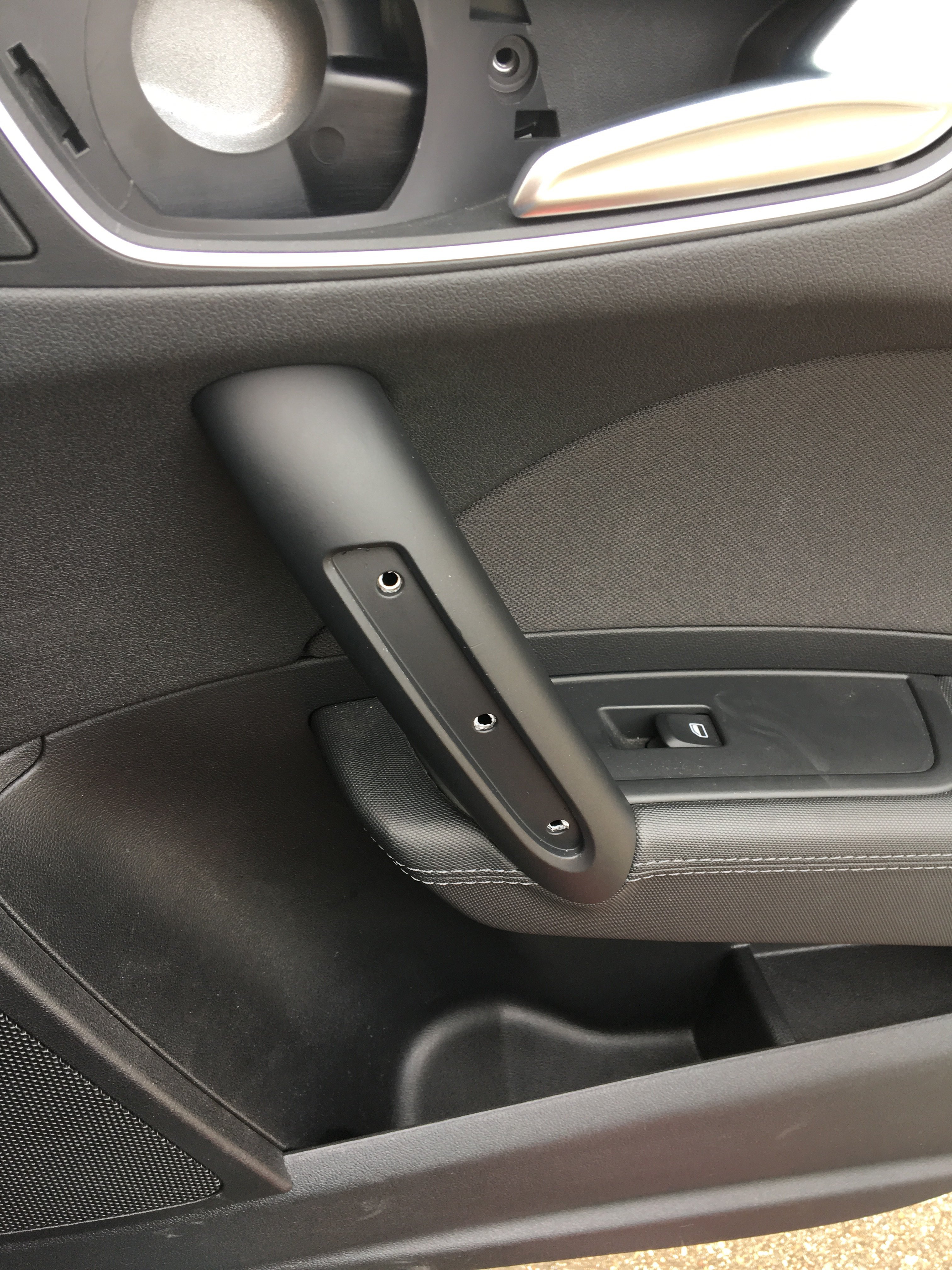

Hat soweit ganz gut geklappt. Nur eine Lasche einer Lautsprecherabdeckung ist abgebrochen....konnte ich aber kleben Und die unteren Laschen der Türgriffblenden sind abgebrochen...hält aber auch so. Der Witz: es ist nicht ein Klip dabei kaputt gegangen !!!! Aber wehe wenn ich keine in Reserve gehabt hätte...dann wären 'se alle zerfetzt
Sowohl in der Lautsprechermulde als auch am Griff muss es jew. eine Schraube geben (siehe die Zeichnungen oben). Wenn die bei dir fehlen wurden sie entweder in Brüssel vergessen (eher unwahrscheinlich) oder es war da schon mal jemand dran und hat sie nicht wieder reingedreht. Ich würde sie mir besorgen, das dürfte ohne ganz schön klappern.
