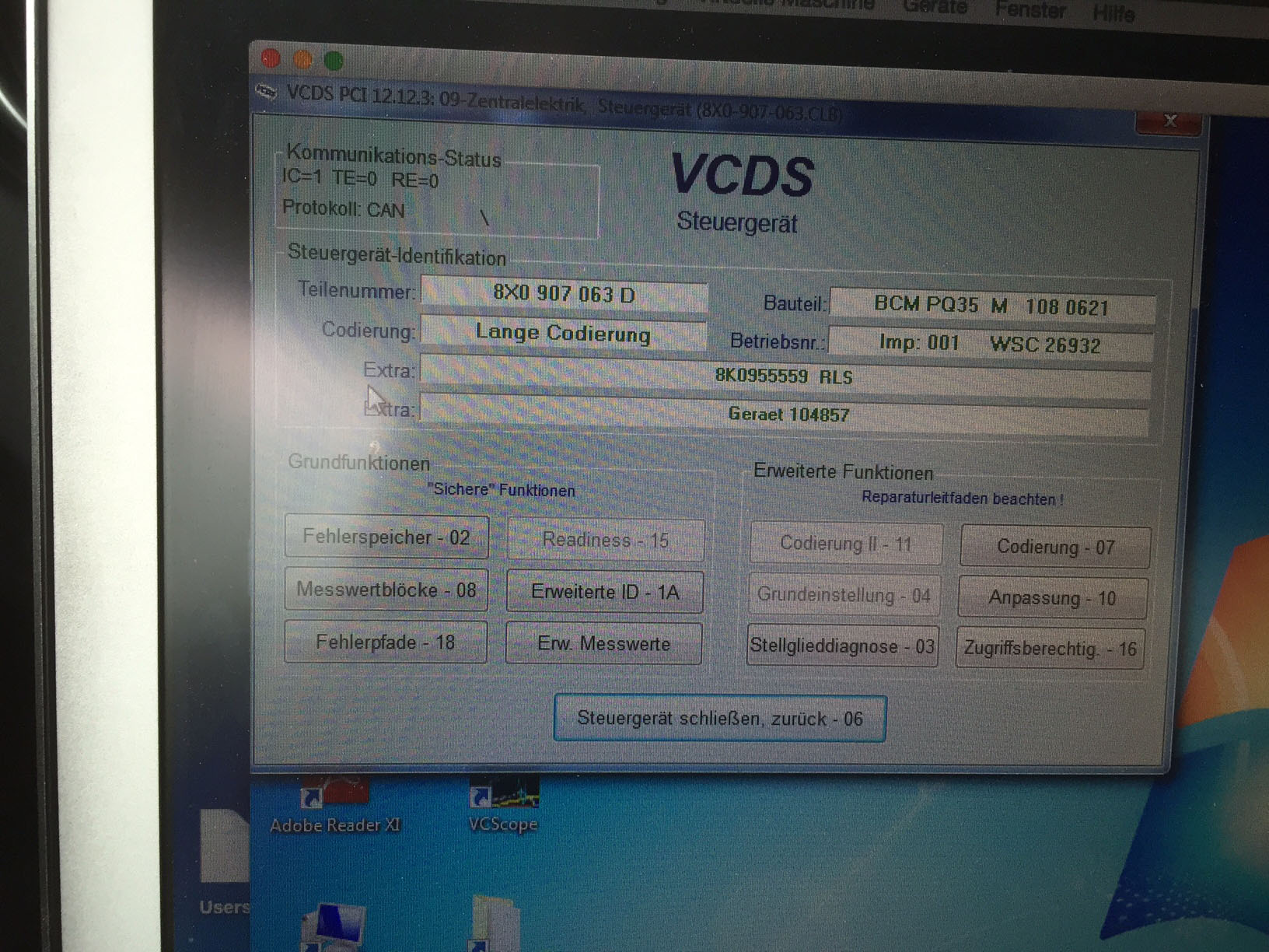

    Hallo ich komme nochmals und zwar steht ja bei Stemei das man beim 2011 Model folgendes berücksichtigen muss.
    Dieser Teil muss nur ausgeführt werden, wenn noch eine ältere Version auf dem BCM ist (kleiner als 0653)
    Wie finde ich das bei unserem A1 raus?:unsure:

    Durch auslesen mit VCDS /VCP /beim Händler.

    VCDS habe ich in welchem Steuergerät muss ich nach schauen? Hatte den A1 schon lange nicht mehr angehängt.

    BCM ist das Bordnetzsteuergerät, müsste Adresse 09 sein.

    sehe ich das richtig das bei uns das ganze noch das nötig Update braucht?
    und dieses Update kann man nicht selber machen, oder?

    Ja, du musst updaten lassen. Bei mir ist (trotz 1.6TDI) auch nur Version 0621 auf dem Steuergerät. Weiß jemand zufällig welche Werkstattaktion das war und warum die Software geflasht wurde beim 1.6er?
