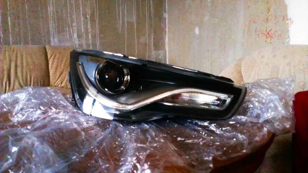

    Nach langem Hinauszögern fand ich heute die Zeit, meine Rechnung zu digitalisieren und einen neuen Thread zu starten.
    Ich hoffe, es hilft all Jenen, die diesen Umbau angehen wollen^^.
    Im Vorfeld bleibt zu sagen, dass mein Audi-Autohaus die Umbauten vornahm, weil ich auch dort meinen A1 gekauft habe.
    Es ist mehr als Umfangreich und mein A1 stand gute 2 Wochen in der Werkstatt, da Sie keine Erfahrungen bisher damit machen konnten.
    Die entsprechenden Codierarbeiten haben sie mit einem A1 durchgeführt, welcher Werksmäßig Xenon verbaut hat.

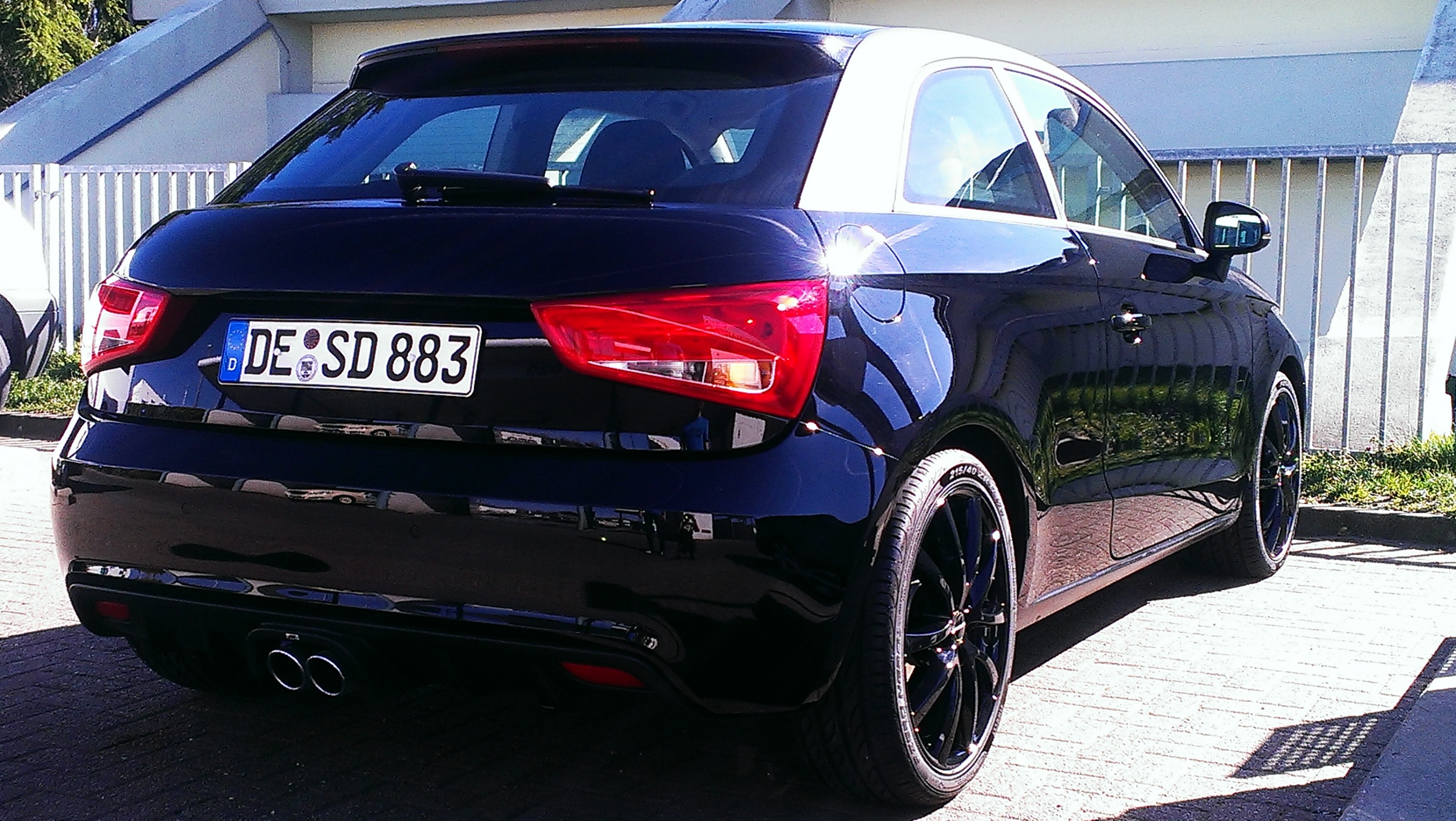

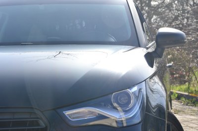

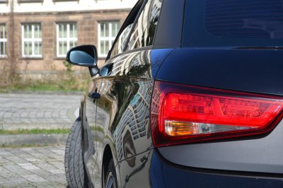

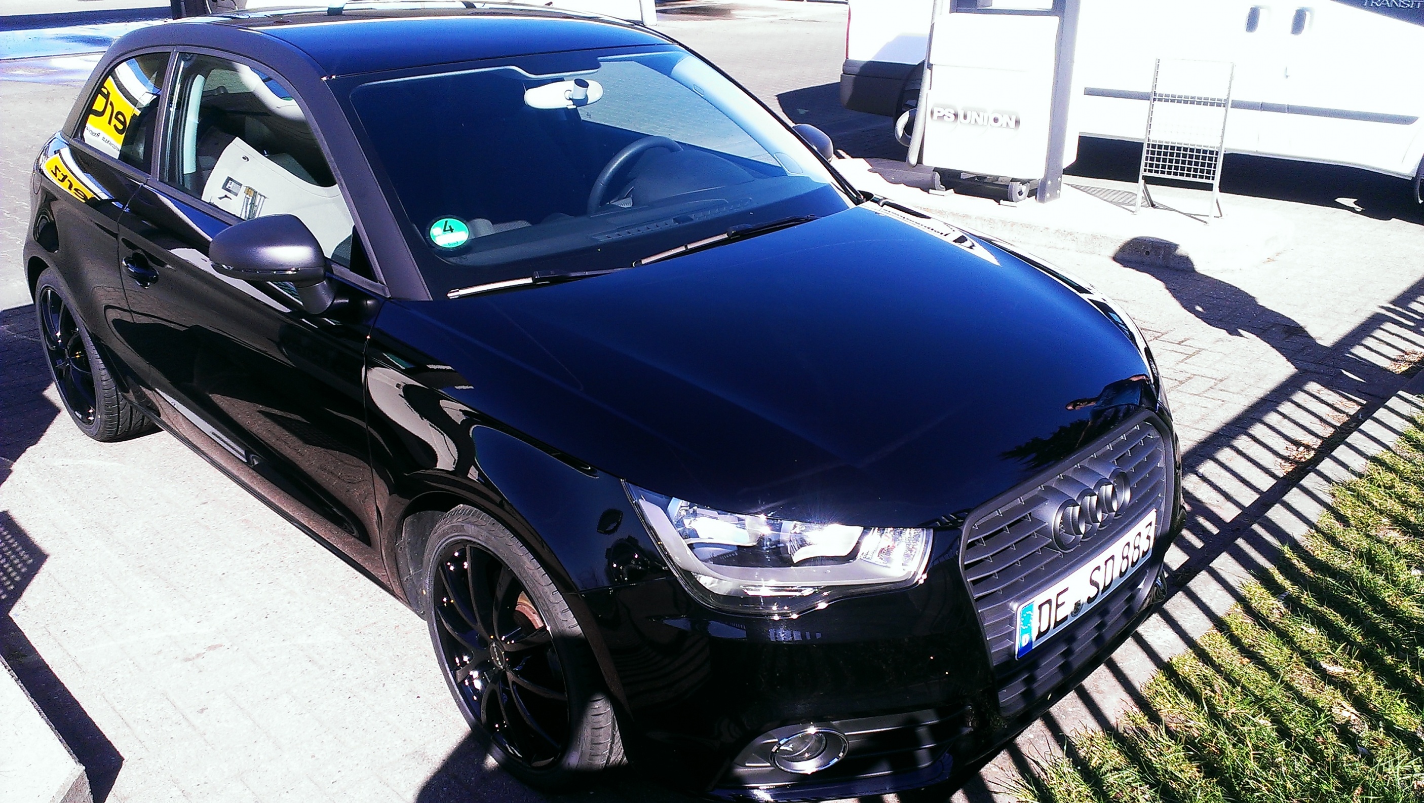

    Vorher:
    Nachher:

    Sind deine LED Rückleuchten jetzt "Verdunkelt" Oder Normal? Verdunkelt oder?

    Verdunkelt waren die auch mal, aber egal. Die Blackline Leuchten sind eher normal auf das Glas bezogen. Das Gehäuse ist aber schwarz.

    Wurde ALLES direkt bei Audi umgebaut und ich brachte nur die Leuchten mit. Der Rest wurde von Audi bestellt. Super gut, wie ich finde!!
    Es wurde auch gesagt, dass solch ein Umbau (Auf Xenon) normalerweise nicht durchgeführt wird, weil es doch sehr aufwändig ist. Aber weil es mal so „besprochen“ war und ich den Wagen dort kaufte.....
