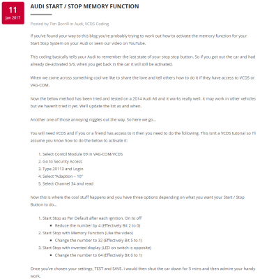

    Es gibt ja einige Anbieter von Codierungen, die auch gleich laaaaange Liste an Optionen mit anbieten. Weiß jemand, was davon auch beim Audi A1 geht? Folgende Dinge aus der Gesamtliste würden mich noch interessieren, kann sie aber in den Anleitungen hier nicht finden:

    ✅ Start Stopp deaktivieren oder Invertieren

    Gurtwarner, Abbiegelicht und SWRA deaktivieren gehen auf jeden Fall. SSA, Öltemp und Sitzheizung funktionieren definitiv nicht.

    Du kennst aber den Unterschied zwischen A6 und A1, oder? ;)
    Aber wenn du mir nicht glaubst musst du es halt selbst probieren.

    Dumm bin ich nicht. Sage ja nur, dass es Anleitungen gibt. Ob und welche Dinge davon gehen muss man mal schauen.
    Ich werde demnächst mal bei meinem Kumpel der ein VCDS hat mal schauen, was von den Dingen sich umsetzen läßt.

    Ich habe ja nicht gesagt, dass du dumm bist. Aber du suchst Codes für einen A1 - ich schreibe, dass das nicht geht und du meinst nun das Gegenteil bewiesen zu haben weil du Codes für einen A6 gefunden hast. Erkennst du den Widerspruch? ;)
    Wie geschrieben, versuch dein Glück. Viele Codes findest du ja auf der bekannten Seite www.stemei.de aber auch die sind nicht alle korrekt. Mein Tipp nur, speichere die "vorher" Stände aller Steuergeräte ab sonst ist hinterher das Geschrei groß, dass irgendwas nicht mehr funktioniert.

    Es gibt 3 Codierungsmöglichkeiten für die SSA. Ich habe alle ausprobiert. 2x wird die Codierung nicht angenommen bzw. automatisch wieder zurückgesetzt. Die 3. funktioniert. Aber dann geht die Klima inkl. Lüftung nicht mehr. Wer damit leben kann... :D
