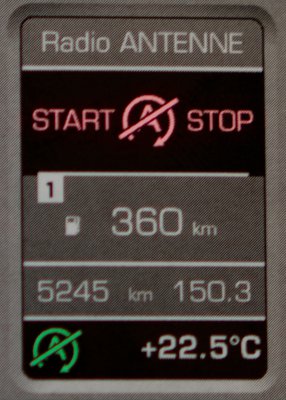

    Deaktiviert die große Info-Anzeige im Fahrerinformationssystem (im Bild rot markiert) bei ausgeschaltetem Motor oder nicht angesprochenem Start/Stopp. Diese Infotafel verdeckt für den zeitraum der Einblendung die Uhr. Das kleine Infosymbol unten links (im Bild grün) bleibt von dieser Einstellung unberührt.
    Steuergerät "17-Schalttafeleinsatz" >> "Anpassungen" >> "Kontrolleuchte für Start/Stopp"
    Einstellbar: ein/aus
    Default-Wert: ein
