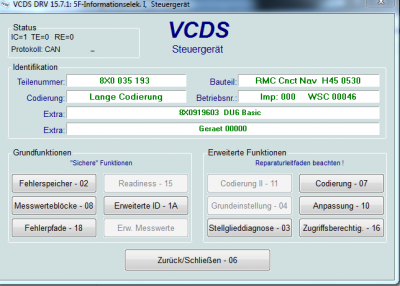

    Hallo zusammen,
    hab vor einiger Zeit meiner Frau einen schicken A1 (11/2011) gegönnt :) und natürlich setzt man als Erstes ein paar Codierungen um.
    Allerdings die Freischaltung des Hiddens Menü will nicht so richtig.
    verbaut ist das Concert Radio allerdings mit "Most" durch Zusatzausstattung wie Mufu/Navivorbereitung etc
    somit ergibt sich, dass kein Zugriff auf das STG56 besteht sondern STG5F
    wenn ich hier nun die Anpassung auf dem Kanal 6 vornehme (0 auf 1) wird diese nicht übernommen :( obwohl der Test erfolgreich ist.
    weiß hier jemand die Lösung?
    Vielen Dank vorab für eure Hilfe
    Scan:
    Sonntag,25,September,2016,12:35:26:07865
    VCDS Version: DRV 15.7.1
    Adresse 5F: Informationselek. I
    Steuergerät-Teilenummer: 8X0 035 193
    Bauteil und/oder Version: RMC Cnct Nav H45 0530
    Codierung: 01000000008051070023000103010000000000
    Betriebsnummer: WSC 00046
    VCID: 75A2E1409366545F89-8020
    Erweiterte Identifikation
    Identifikation: DE2-633
    Datum: 16.11.10
    Herstellernummer: 0023
    Prüfstandsnummer: 0256
    Flash Status
    Programmierungs Versuche(Daten): 1
    Erfolgreiche Versuche(Daten): 1
    Flash Tool Nummer(Daten): 00000 000 00046
    Software
    MOST Net: 02.01.01
    TP 2.0: 02.04.05
    Unbekannt: 02.02.03
    BAP: 01.05.00
    Theft prot.: 03.02.03
    Diag: 01.03.00
    KWP2000: 03.00.00
    Sonstiges
    Hardwarenummer: 8X0 035 192 A
    Systemkurzzeichen: J794
    Ausstattung/PR-Code: 0000002FF8410A0C
    Fahrzeug Informationen
    Fahrzeug-Ident.-Nr.: WAUZZZ8X2BB044704
    VCDS Info:
    Labeldatei: Keine
