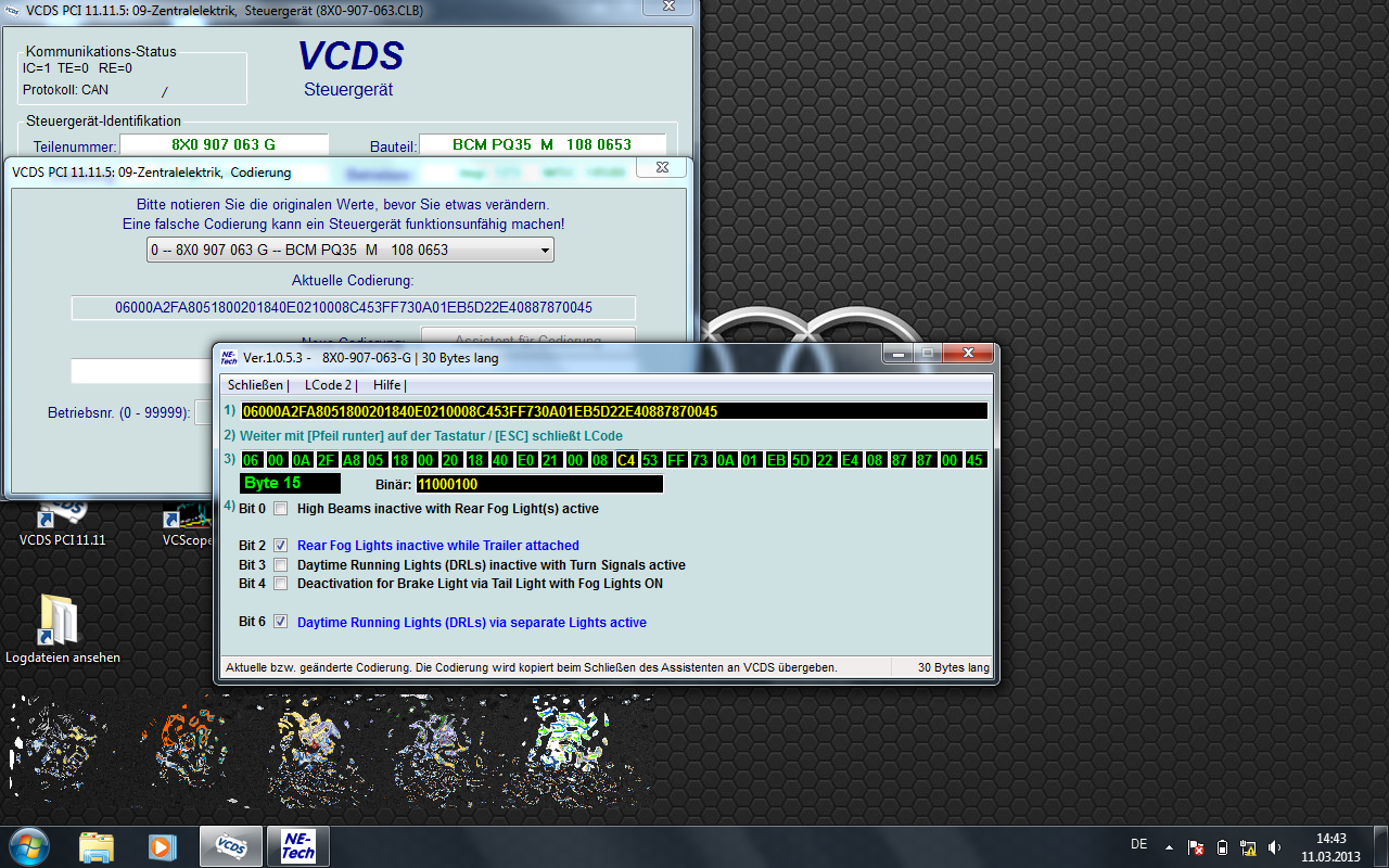

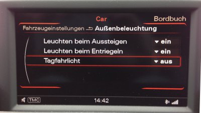

    Ein weiterer Menüpunkt bei
    Car -> Fahrzeugeinstellungen -> Außenbeleuchtung
    zum (de)aktivieren des Tagfahrlicht.
    Anleitung:
    • 09-Zentralelektrik
    • Codierung - 07
    • Assistent für Codierung
    • Byte 15
    • Bit 7 aktivieren
    Gruß,
    Johannes

    Mal eine gaaaaaaaaanz blöde Frage
    Wo kann ich denn Bit 7 anklicken? Selbst auf dem Foto gibt's keinen Bit 7 oder muss ich das binär eingeben?

    Ja, genau. ;)
    Vergiss aber nicht, dass Du nach dem Ändern erstmal in ein anderes Feld klickst.
    Gruß,
    Johannes

    54
    was heißt Binär eingeben ???
    Was genau muß man denn da machen......
