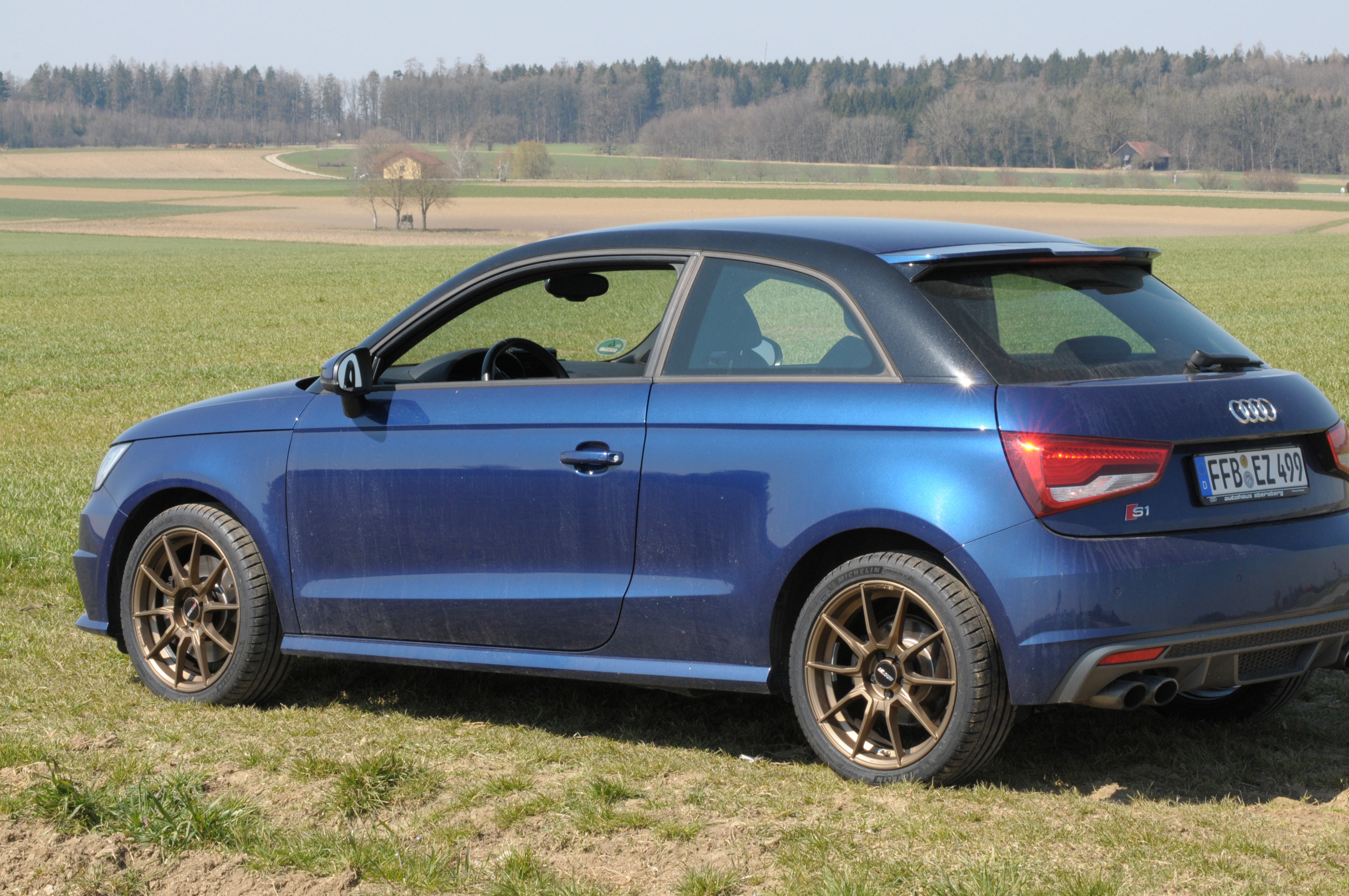

    Seit heute auf dem S1 215/40/17 Michelin Pilot Sport 4 auf Motec Ultralight 7x17 ET 38 mit 10 mm H&R-Spurplatten rundum.
    Positiv überrascht bin ich von den Platten, bin bis jetzt nur max 165 Km/h gefahren, laufen aber absolut ruhig.
    Morgen gehts zur Dekra. Die Reifen müssen noch eingefahren werden, den richtigen Luftdruck muss ich auch noch herausfinden.
    Vorerst sinda 2.9 vo und 2.7 hi.

    Die Michelin PS4 auf dem S1 waren nagelneu mit 2.9 vo. und 2.7 hi. grauslig zu fahren. Mittlerweile eingefahren mit 2.7 vo. und 2.3 hinten. Damit bin ich sehr zufrieden. Wie @Nuerne89 erwhänt hat, kommt der Grip der PS4 fast an die Yokohama ran, bei mehr Alltagstauglichkeit. Über ihr Temeperaturlevel hab ich sie noch nicht gebracht, sie können deutlich mehr ab, als die PS3, die ich vor den Yokohamas auf dem Fabia gefahren hatte.
