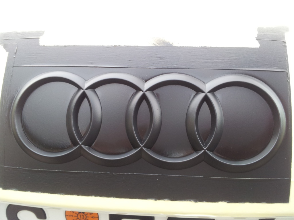

Wie wende ich Plasti Dip an: Kurz info...
DieMaschineA1

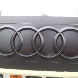

Plasti Dip: Schritt 3 das klebeband entfernen und vorsichtig den äuseren rand des nicht gewolten mit abziehen...( wie folie, aber vorsichtig!)
891
07 Mai 2012
DieMaschineA1
Plasti Dip: Schritt 2 ca. Eine Stunde trocknen lassen...
511
07 Mai 2012
DieMaschineA1

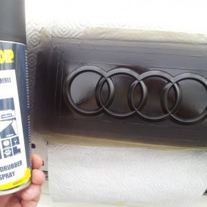

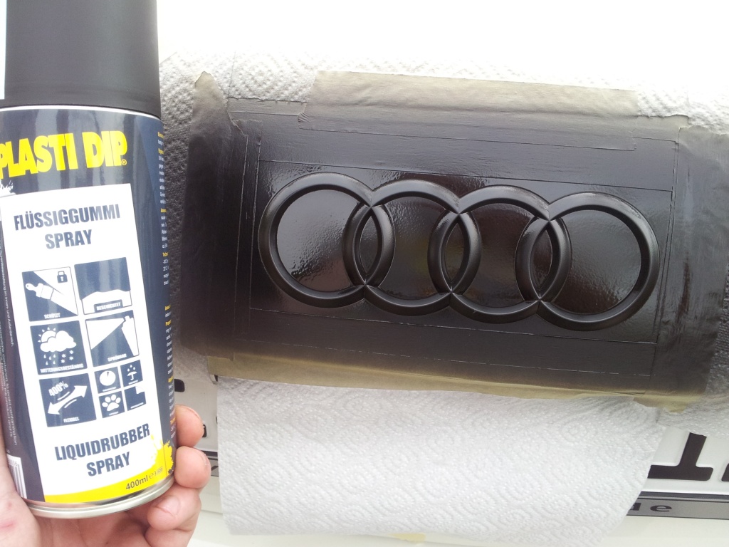

Plasti Dip: Schritt 1 grob abkleben und die erste schicht auftragen... ca 6x wiederholen. Zwichen jeder schicht ca 5min warten...
592
07 Mai 2012
DieMaschineA1

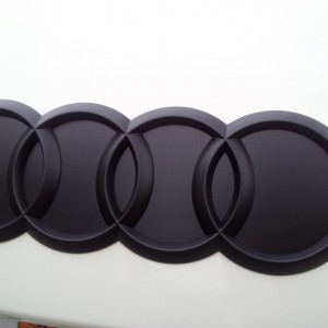

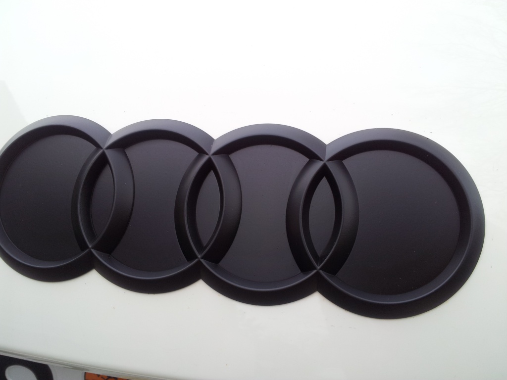

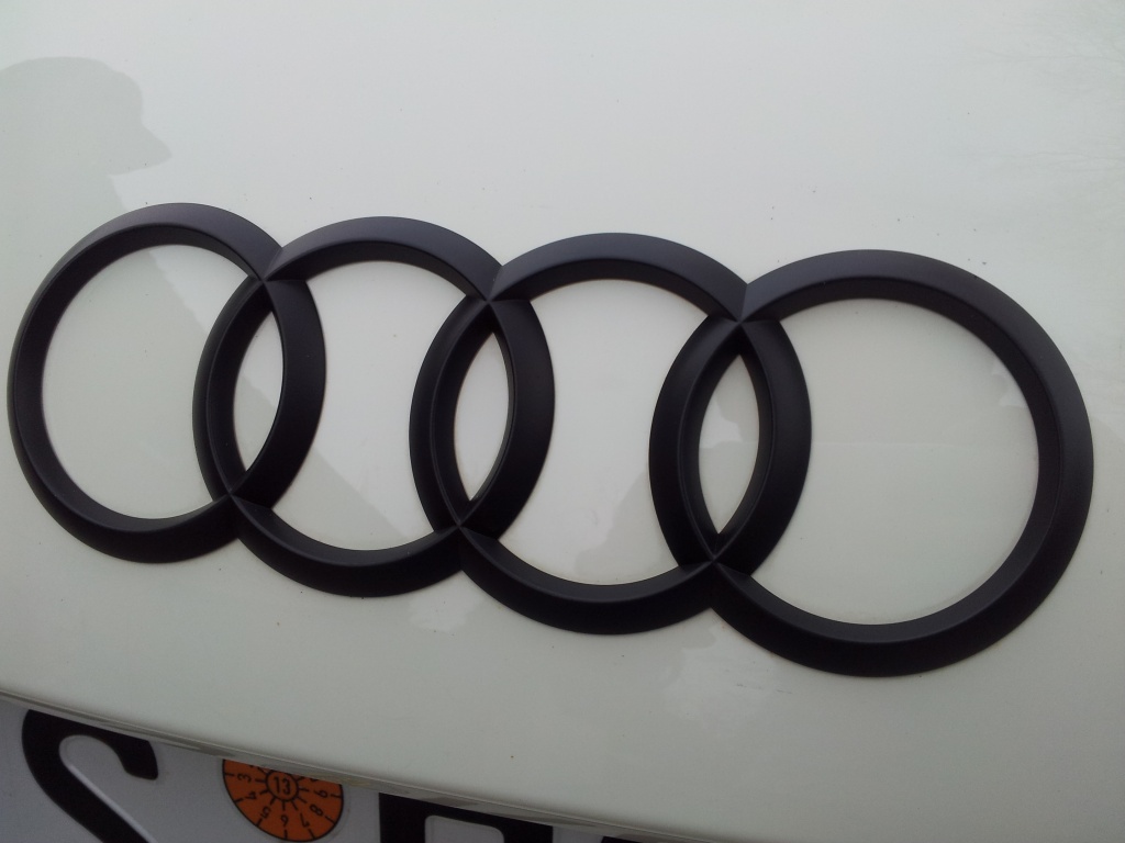

Plasti Dip: Schritt 4 mit einem Zahnstocher vorsichtig in der mitte des ringes (fläche) ein loch popeln und einfach drehen bis alles weg ist... FERTIG...
734
