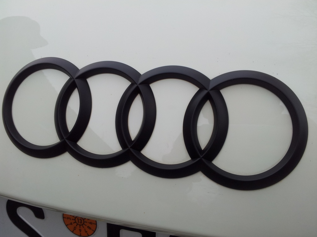

Plasti Dip: Schritt 4, mit einem Zahnstocher vorsichtig ein loch bohren und den bereich langsam aufrollen... FERTIG!!

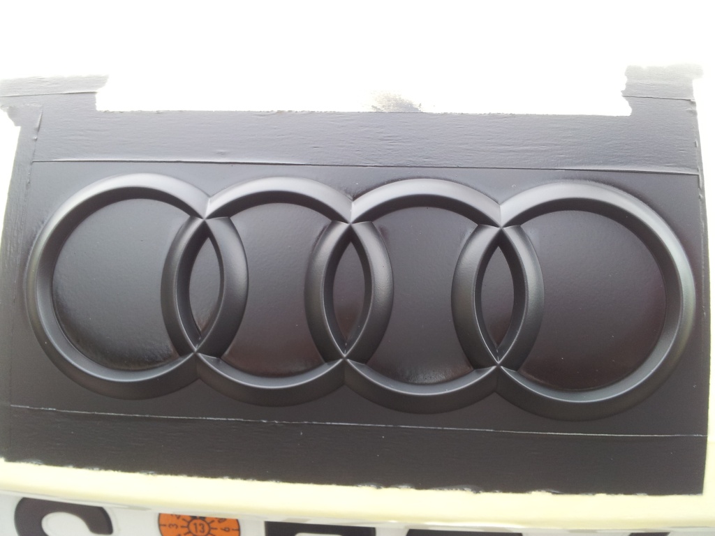

Plasti Dip: Schritt 3, das klebeband nun vorsichtig entfernen, eventuell gleich so das man ein anfang findet um den äusseren rand gleich mit wegzuziehen. Aber schön langsam und drauf achten das man nicht z.b. ans logo kommt. Richtig fest ist es dann erst nach ca 24 Stunden...

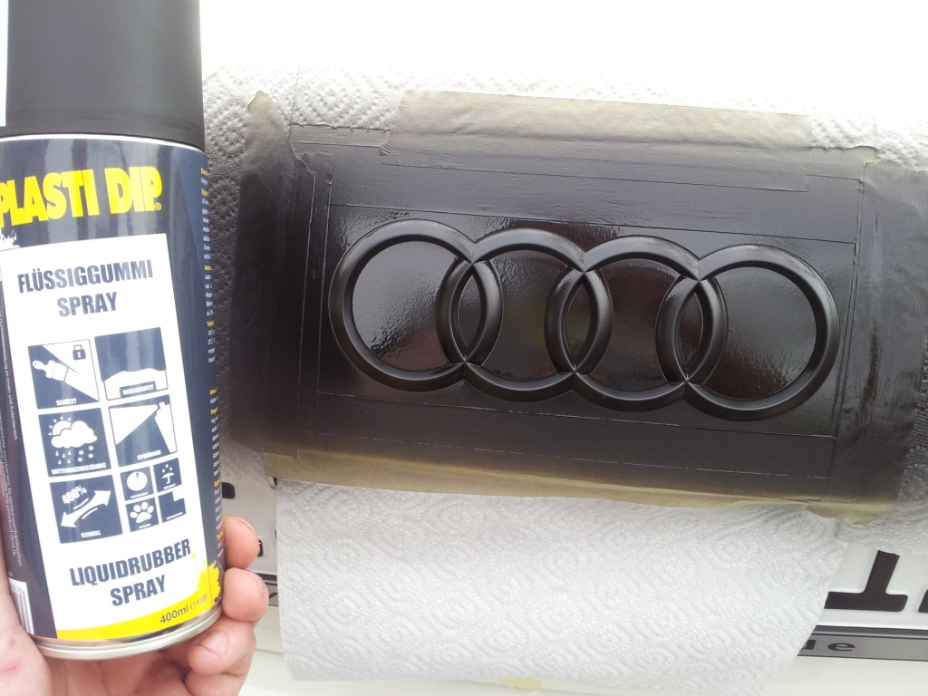

Plasti Dip: Schritt 2, ca: 30-60min trocknen lassen. Bei richtig sonne und temperaturen von mehr als 25°C eher nur noch 15min...

Plasti Dip: Schritt 1, grob abkleben mit genug fläche um das zu besprühende objekt... 1. Schicht auftragen und ca 5min warten, das ganze ca 5-7mal wiederholen.
