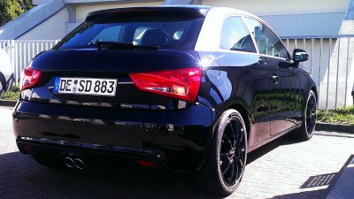

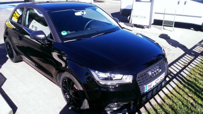

    Also gedacht hätte ich es nicht, dass ich mir mal einen Audi A1 zulegen würde.
    Da ich allerdings einen Jahreswagen zum einem echt guten Preis ergattern konnte, nahm ich die Gelegenheit wahr.
    Ich war zuerst eher skeptisch, da ich mich mit den Turbos nicht so auskenne und mir 1.2l doch reichlich wenig erschienen.
    Das änderte sich allerdings sehr schnell, als ich das Stück am 6. Februar diesen Jahres mit gerade mal 7.500km abholen konnte^^.
    Also zum Fahrzeug:
    1.2l 86PS Attraction in Brillanschwarz, mit Anschlussgarantie, 1 Jahr Kaufpreisschutz und
    - Multimediaradio Concert
    - Audi music interface
    - Bluetooth-Schnittstelle
    - PDC hinten
    - Multifunktions- Sportlederlenkrad 3-Speichen
    - Nebelscheinwerfer
    - Sitzheizung
    - Ausströmermanschette Matt ....
    gemacht wurde:
    - 17" Borbet Felgen in Schwarz glanz mit Pirelli 215/40
    - 15mm Spurplatten H&R hinten, leider nur im Sommer
    - APT Tieferlegungsfedern 20mm
    - APT Heckschürzenset, schwarz matt foliert, mit Sebring Edelstahl ESD mittig
    - Dachbogen foliert, schwarz matt
    - Chromrand Grill foliert
    - Emblem vorn in matt schwarz, hinten clean
    - LED Kofferraumbeleuchtung, von einseitig Birne auf zweiseitig LED Audi orig.
    - LED Fußraumbeleuchtung via Deckenleuchte, orig. Audi LEDs
    - LED-Panel Beleuchtung Leselampe 3x4 5050 SMD
    - LED-Ambientenbeleuchtung, 2x rot statt Bluetoothmikro
    geändert wird:
    - leider kein Xenon - Umrüstung vorn und LED-Rückleuchten Blackline
    - evtl. Osram LED Fog Nebenscheinwerfer
    - bei Codierung gleich Freischaltung etwaiger Features
    - 3-Scheibentönung plus Sonnenblende
    - Fußstütze vom TT und bei den Pedalen ebenso die vom TT 8N
    - vielleicht noch ein S-Line Dachspoiler, oder der Competition
    - Fox VSD Attrappe
    Sollte dann alles gut sein, PENG!
    Ik freu mir, der Sandro
