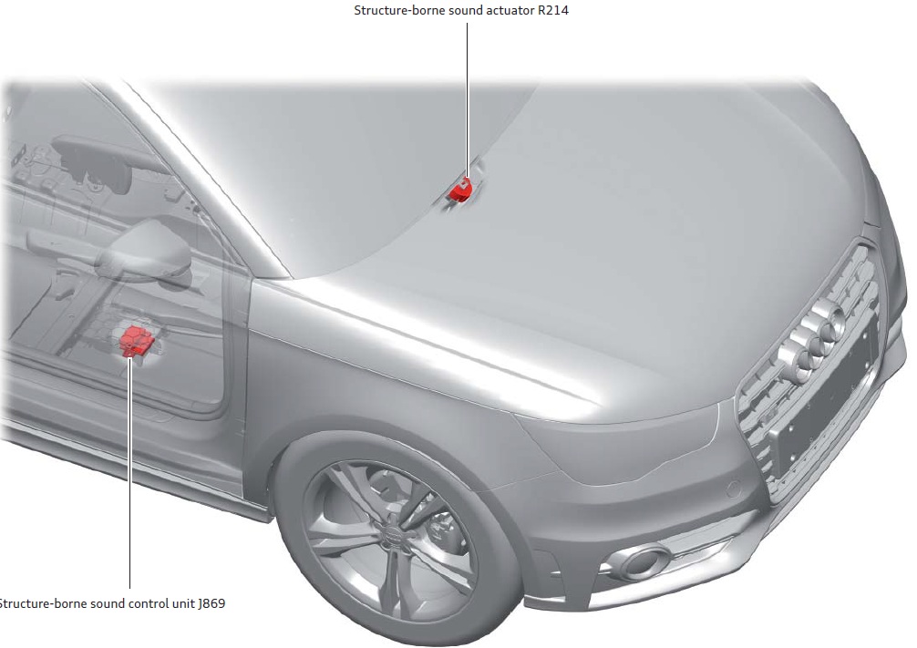

    In Bild Nr. 1 seht ihr die Positionen vom Aktuator selbst und vom Steuergerät.
    Warum ich das Steuergerät abgeklemmt habe und nicht den Aktuator selbst? - Ganz einfach: wenn ich den Aktuator abklemme sollte ich den Stecker gegen Feuchtigkeit schützen, da die ganze Geschichte im Außenbereich sitzt. Das Steuergerät ist im Innenraum, somit hat sich die Geschichte mit der Feuchtigkeit erledigt.

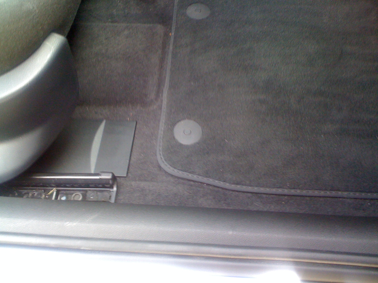

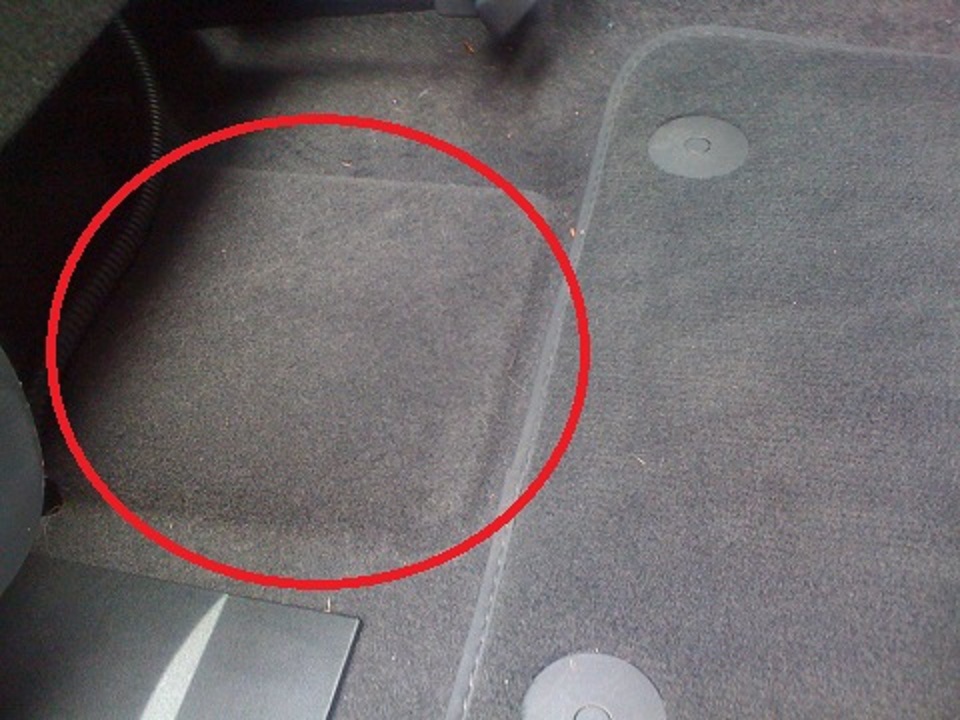

    In Bild Nr. 2 ist zu sehen, wo genau das Steuergerät sitzt, nämlich unter dem "Hubbel" im Teppich, siehe roter Kringel.

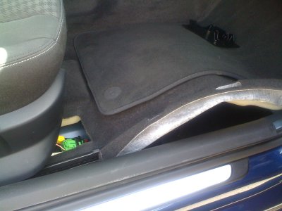

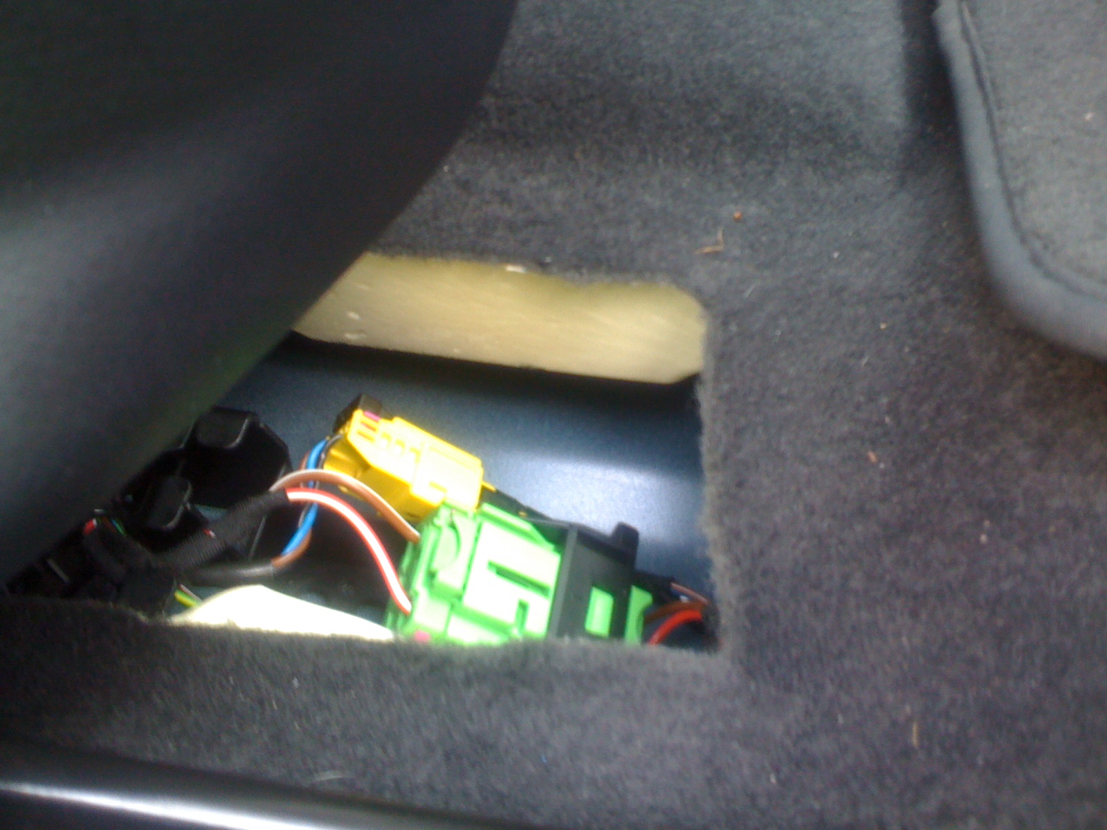

    In Bild Nr. 3 ist neben dem "Hubbel" noch eine kleine schwarze Kunststoffabdeckung zu erkennen, die ist nur leicht reingesteckt, kann einfach abgehoben werden. Die Stecker die direkt darunter liegen bitte nicht dran rumspielen, die sind für die Sitzairbags, Sitzheizung und Sitzbelegungserkennung. ;)
    In Bild Nr. 4 sieht man das Ganz. Durch die entstandene Öffnung kann man schön reingreifen und die Plastikbox ertasten, unter der das Steuergerät sitzt.

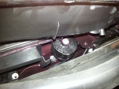

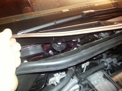

    In Bild Nr. 5 sieht man, was man am besten abbaut um mit der rechten Hand unter den Teppich greifen zu können.
    Die Box ist nach hinten mit zwei Bolzen ins Blech gesteckt, nach vorne gegen verrutschen auf einen senkrecht im Blech stehenden Bolzen gesteckt. Also die Plastikbox leicht anheben und dann nach vorne soweit es das Kabel zulässt herausziehen.
    Dann kann man die Box auch schon leicht drehen und sieht das Steuergerät mit dem Stecker drauf. Die Entriegelung des Steckers ist selbsterklärend.
    Am Besten den Stecker aber nicht ganz rausnehmen, sondern lose in der Box lassen, sonst liegt er nur irgendwo ungünstig unterm Teppich und geht kaputt wenn mal wer seine Haxen ungünstig aufsetzt. ;)

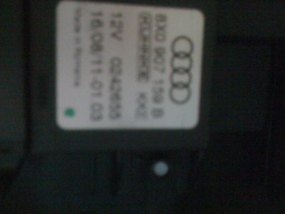

    Auf Bild Nr. 6 sieht man den Aufkleber auf dem Steuergerät.
    Das Ganze wieder in umgekehrter Reihenfolge einbauen => fertig.

    Danke für deine Anleitung. Habe den Actuator Testweise gleich mal deaktiviert, allerdings den Stecker im Motorraum, war auf die schnelle einfacher realisierbar.
    Hab ihn aber nach kurzer Probefahrt gleich wieder angesteckt. Der Motor klingt ohne wie er sich anfühlt. Nach eher 120-150PS.
    Hab bei der Gelegenheit gleich noch Fotos gemacht.

    Irgendwas zu beachten, um die Abdeckung vor der Spritzwand zu entfernen?
    Den abgezogenen Stecker sollte man wohl abdichten, wenn man permanent ohne dieses angestrengte Brummen fahren will...
