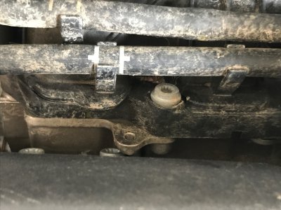

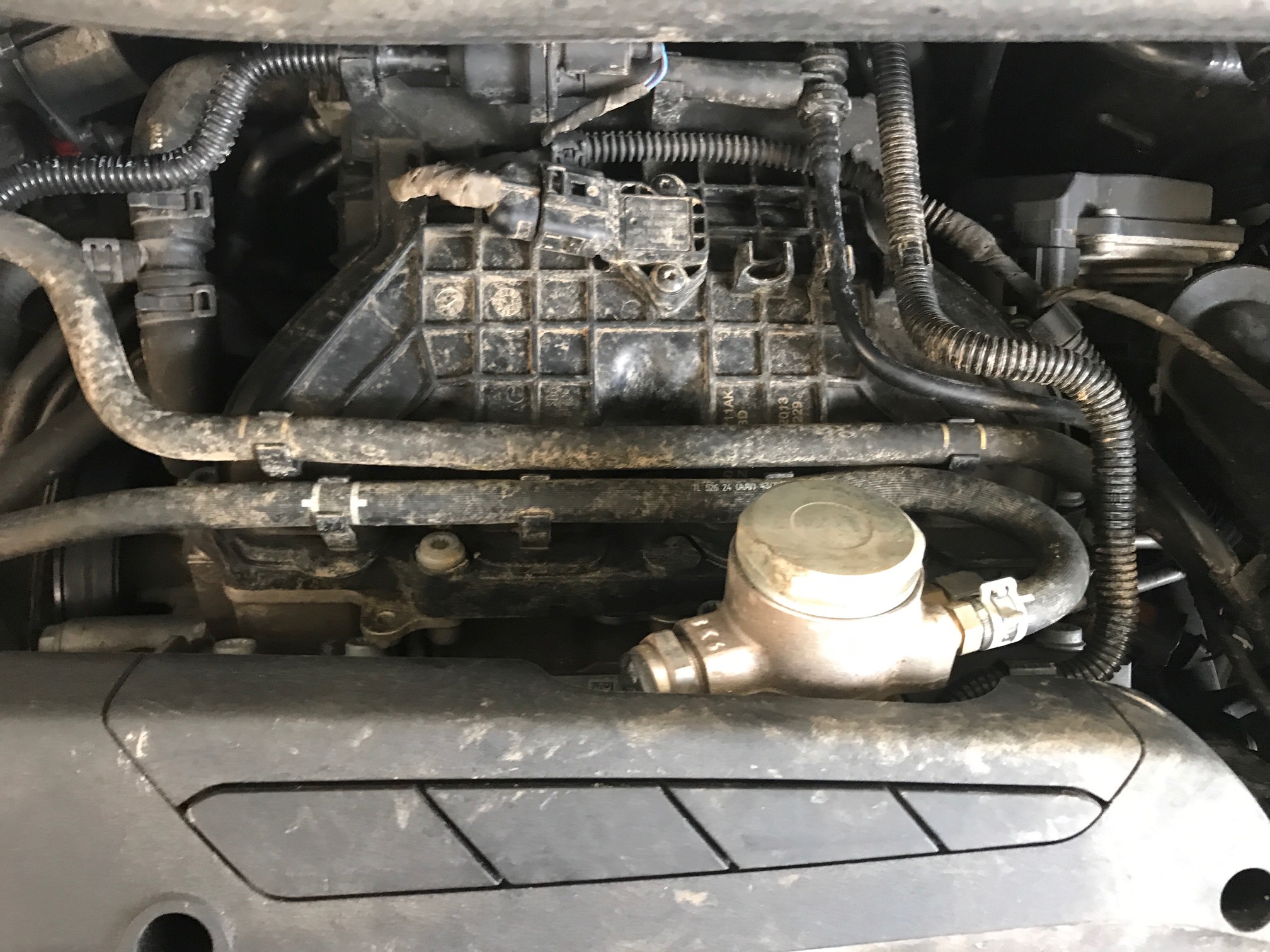

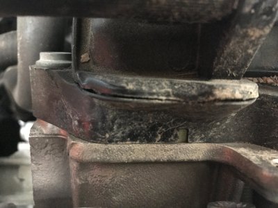

    moin,
    kann mir jemand sagen, ob das Kunststoffteil so normal aussieht, oder außen tatsächlich angebrochen?
    Danke + Gruß
    Florian

    Die Teile sind verklebt, dürfte normal sein. Undichtigkeit lässt sich mit Bremsenreiniger bei kaltem Motor im Leerlauf überprüfen.
    Bremsenreiniger an den vermeintlichen Riss sprühen, wenn der Motor sich verschluckt oder sowas, dann zieht er dan Falschluft.
