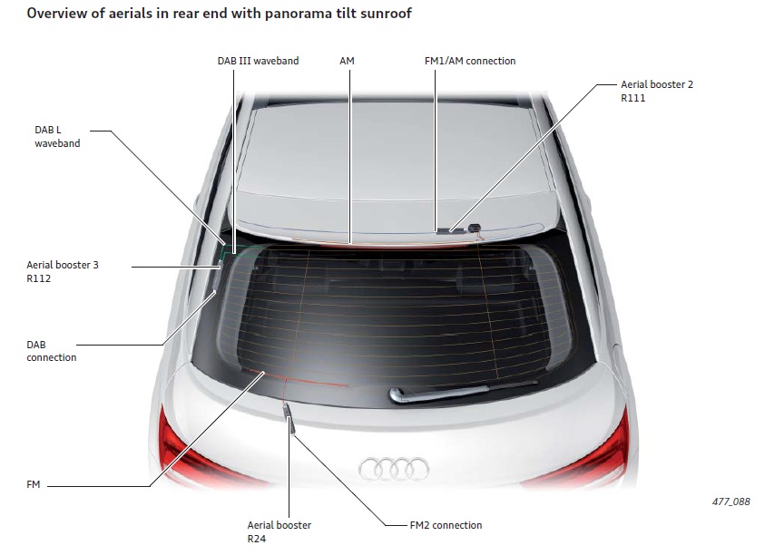

    Hallo, wer kann mir sagen wo bei meinem A1 mit Panoramadach sich die Antenne fürs Radio befindet...?:unsure:
  2. Agent L
    TheTransporter hatte in einem anderen Thread mal dieses Bild gepostet:

    Perfekt, vielen Dank für die ausführliche Antwort....nun bin ich wieder etwas schlauer !

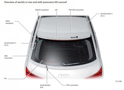

    Hab hier noch was, was dich vielleicht etwas weiter bringt, da du ja das Panoramadach hast:
  5. Agent L
    Das ist doch das gleiche Bild wie oben auf der rechten Seite.
