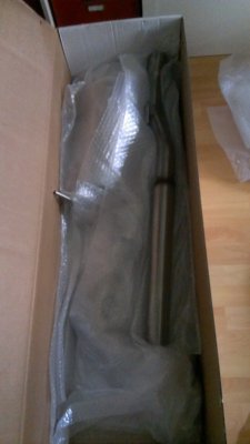

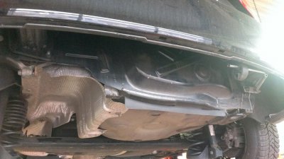

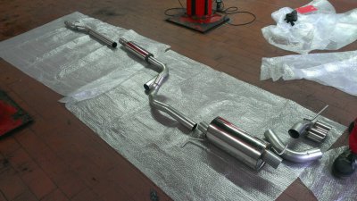

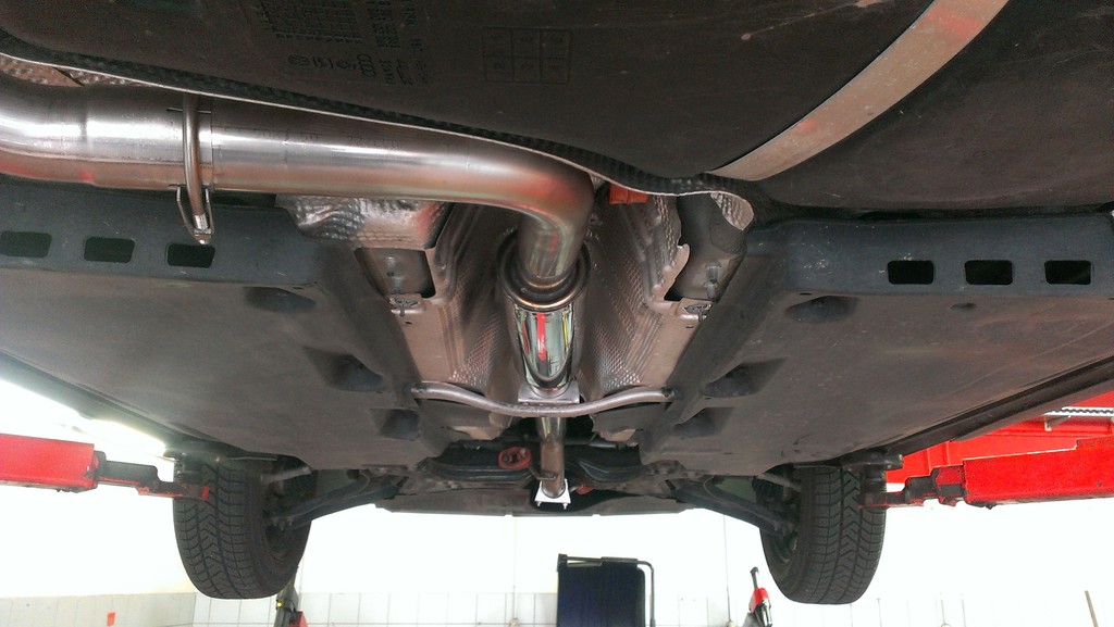

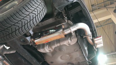

    Hallo,

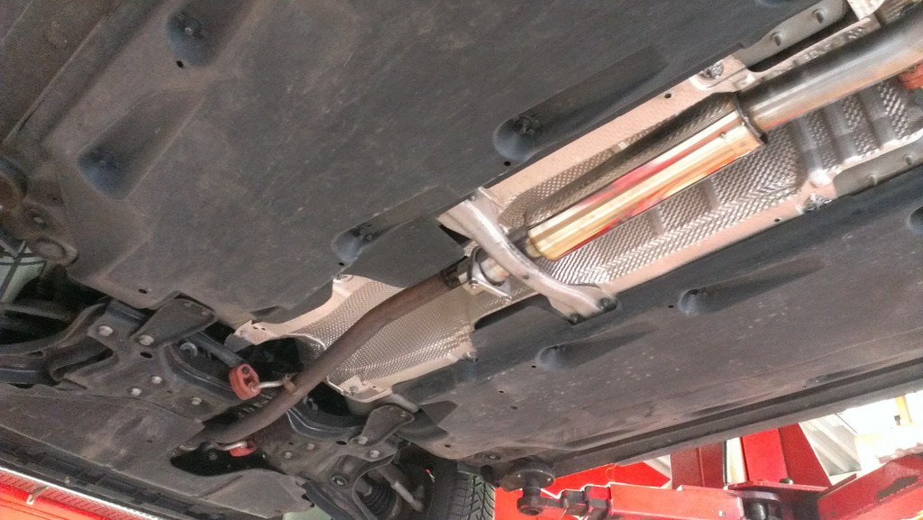

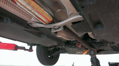

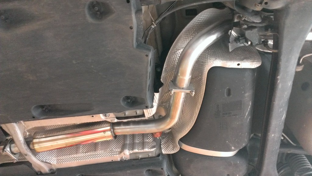

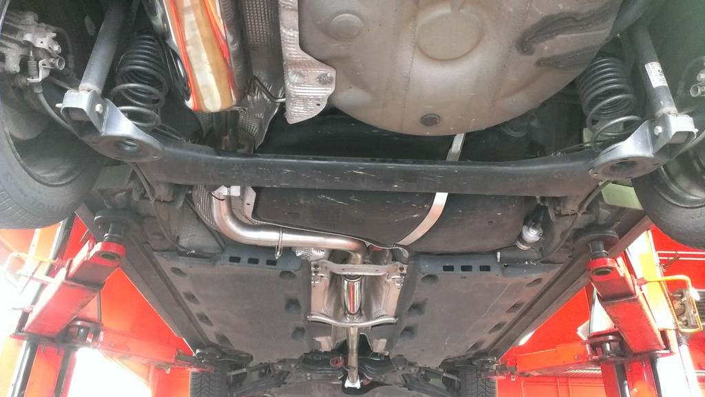

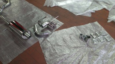

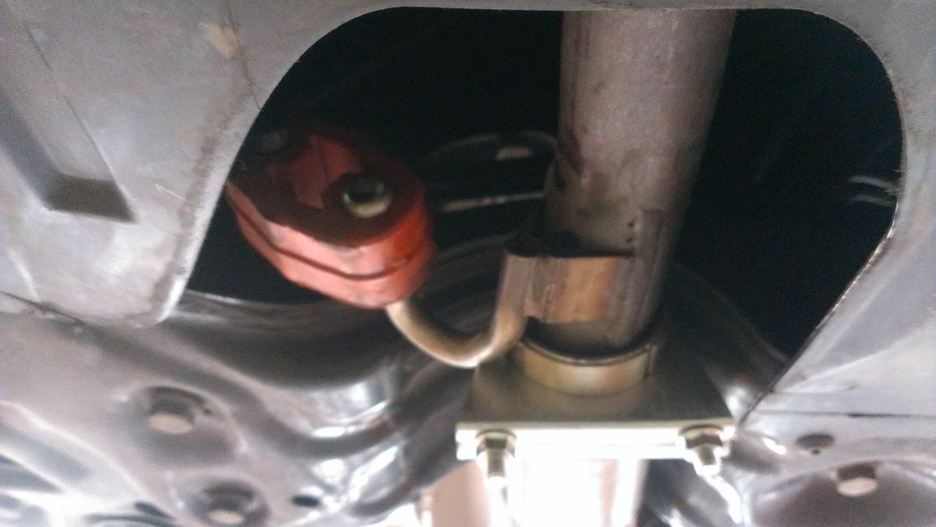

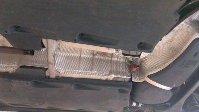

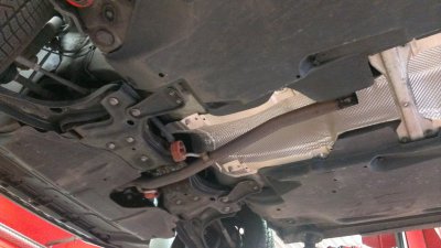

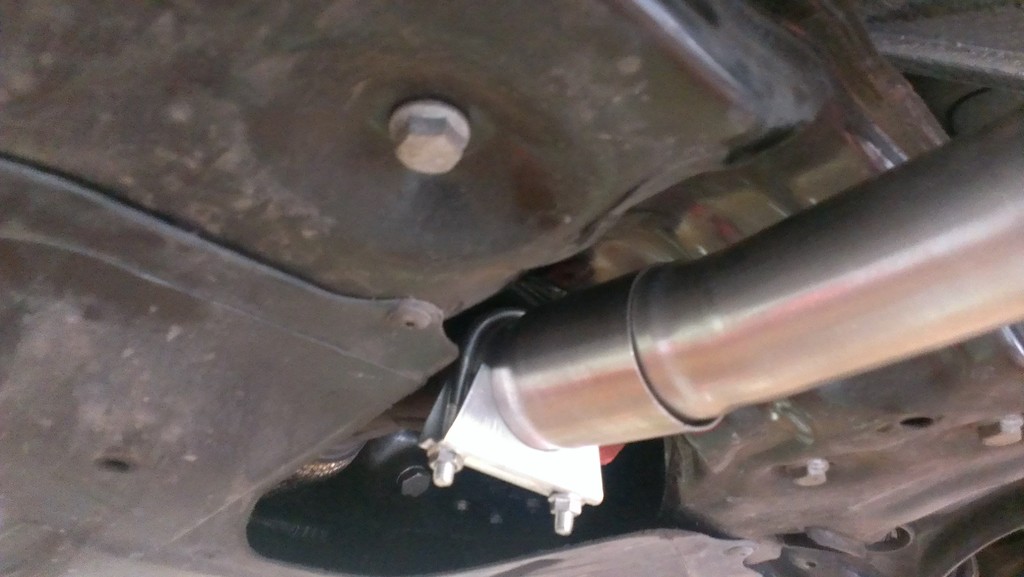

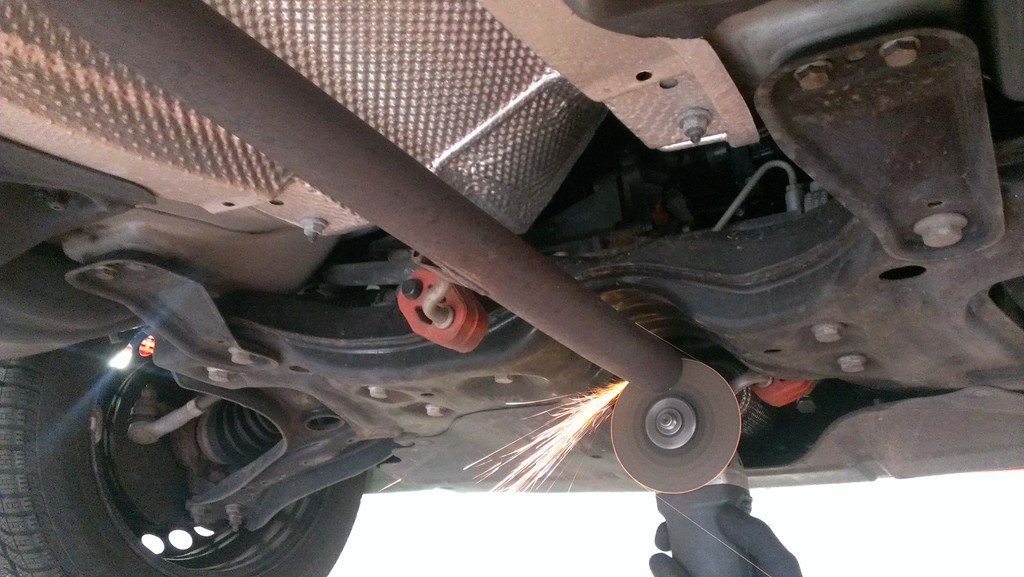

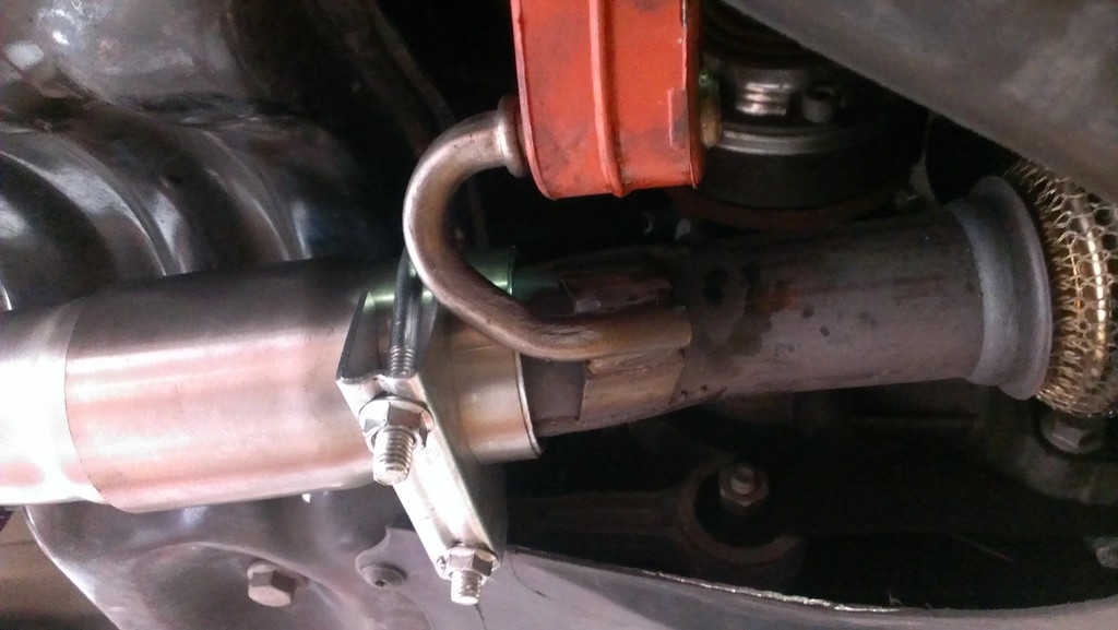

    wie die Überschrift schon ganz klar verrät: ich habe mir eine komplette AGA von Friedrich Motorsport einbauen lassen.

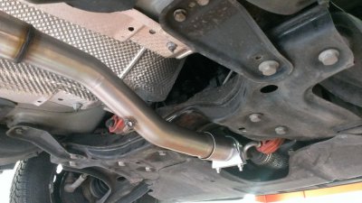

    Im Detail handelt es sich um die M981042 mit dem Endrohr -47, Gruppe A und ab Kat in Verbindung mit dem ABT Heckschürzeneinsatz.

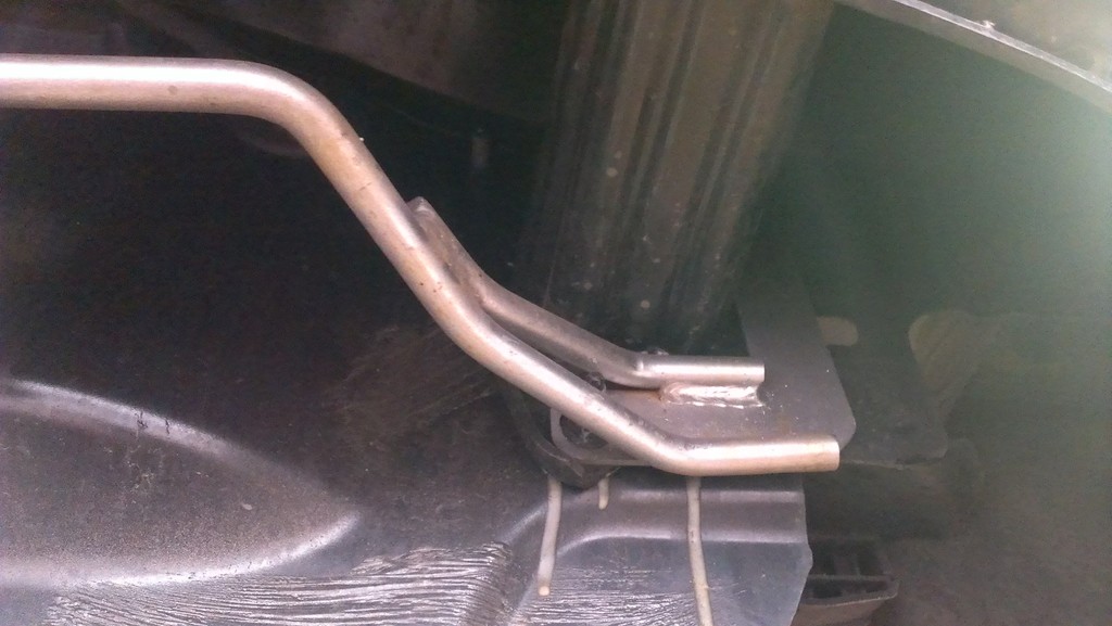

    Die Trennung erfolgte unmittelbar vor dem Halter am Flexrohr.
    Dort wird später mit Auspuff-Montagepaste der Abschluss dicht gemacht. Das ist auf dem Bildern nicht zu erkennen. Ebenso wurde ein Adapter zu viel benutzt, was man durchaus erkennen kann. Wurde natürlich behoben.
    Ohne mittleres Endrohrpaket sollte der Einbau einfacher vollziehbar und eben auch auf andere Anlagen übertragbar sein ;).
    Kosten: 525€ inklusive Versand.
    Lieferung: 8 Tage
    Einbau: 3,5h via ATU@65€
    zusätzliche Teile: 58mm V2A Edelstahlschelle M10x58
    Anbei ein Paar Bilder. Viel Spaß!

    Hi du hast 2x80 Rund abgeschrägt genommen hast du ein Foto wo der Heckansatz drauf ist muss wissen wie viel Platz da noch bleibt
  5. Ben_is_lol
    Ben_is_lol Mitglied
    Was für einen Durchmesse hat die FMS Anlage eigentlich 2,5"? Merkst du da Leitungsmäßig was oder schnürt der Kat zu stark zu?
  6. NightWing
    NightWing Lebendes Lexikon
    2,5“ sollten das sein.
    Da ich zuvor eine MTM-Cantronic verbaut habe, kann ich dazu wenig sagen: aber es klingt definitiv sehr gut!
