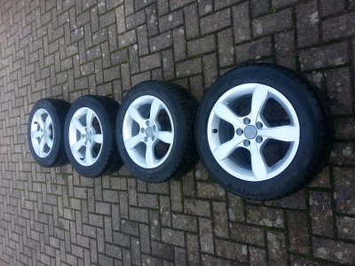

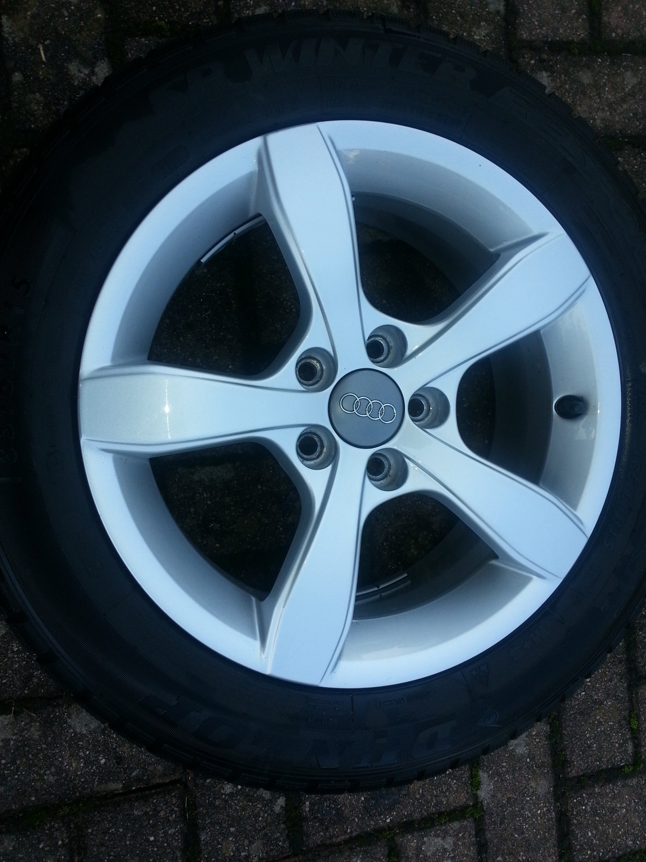

  7. A1-185
    A1-185 Mitglied
    Also hab die Felgen soeben abgeholt :) waren in ebay Kleinanzeigen drin umme Ecke mit 5mm Dunlop Winterreifen. 200€ da konnt ich nicht nein sagen :-D
    Hatte vorher bei der Audi Kundenhotline angerufen. Bei den Zubehörfelgen für den Winter war eine 15" Alufelge dabei mit 6j ET29. Er meinte wenn es die Felge ist, sollte sie passen - und meine Felgen haben 6j ET29 :)

    jetzt hab ich in Ebay gesehen,dass Teils der 185PS dabei ist, und Teils steht: "nicht geeignet für 1.4 TFSI und 2.0TDI". Was heißt denn das "nicht geeignet" ? Das sie nicht drauf passen, oder das man sie nicht drauf machen SOLLTE ?
  9. A1-185
    A1-185 Mitglied
    doof gelaufen :crying: Schnellschuss.. Ist mir dann doch zu heiss. Also wenn die Felgen jemand braucht, kann er sie für die 200€ + Versand haben. Sie sind in einem TOP Zustand und nicht vermackt.
    Grüße
    Domi
  10. Agent L
    Hast du denn im COC nachgesehen, wie von need4speed vorgeschlagen?
