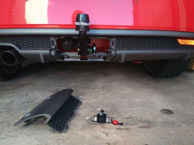

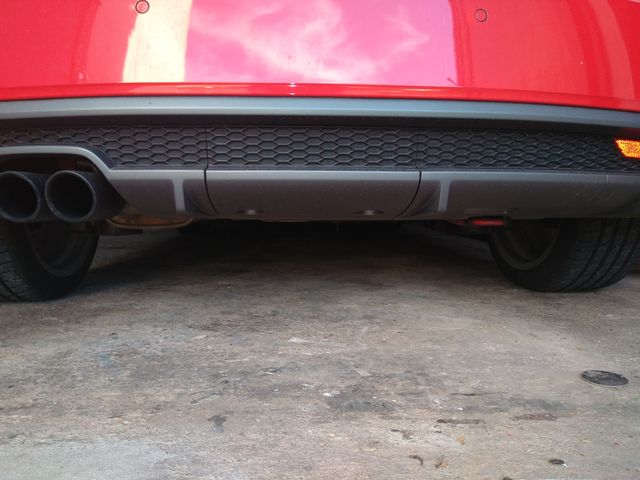

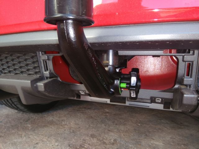

    Hallo, vor der Bestellungen meines A1 hatte ich damals mal eine (ungefähre) Kostenaufstellungen gemacht.
    1.) Anhängervorrüstung ab Werk ca 100€
    1.1.) ca Kosten bei Audi Werkstatt für AKH Montage dann nochmals ca 900, das gleiche in einer freien Werkstatt ca 600€.
    2.) AHK Montage bei Audi Werkstatt ohne Anhängervorrüstung ab Werk ca 1400€ :(
    Die Preise sind nur ca Angabe und werden heute sicherlich abweichen. Ich habe die Vorrüstung ab Werk bestellt und mir ein e abnehmbare Westfalia AHK in einer freien Werkstatt montieren lassen. Funzt soweit alles.:)
    Weiterhin gibt es zu dem Thema ja mehrere Beiträge, vllt. mal unter "Anhänger" suchen ;)
